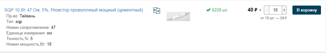

Сообщение Юра Криков » 31 авг 2023, 23:38
boroda II писал(а):Это резисторы для пневмоцилиндров которые в дверях автобусов находятся.
Вот такие ставили - https://yandex.ru/products/offer/V-Q3fo ... di2Mrpwsqy
