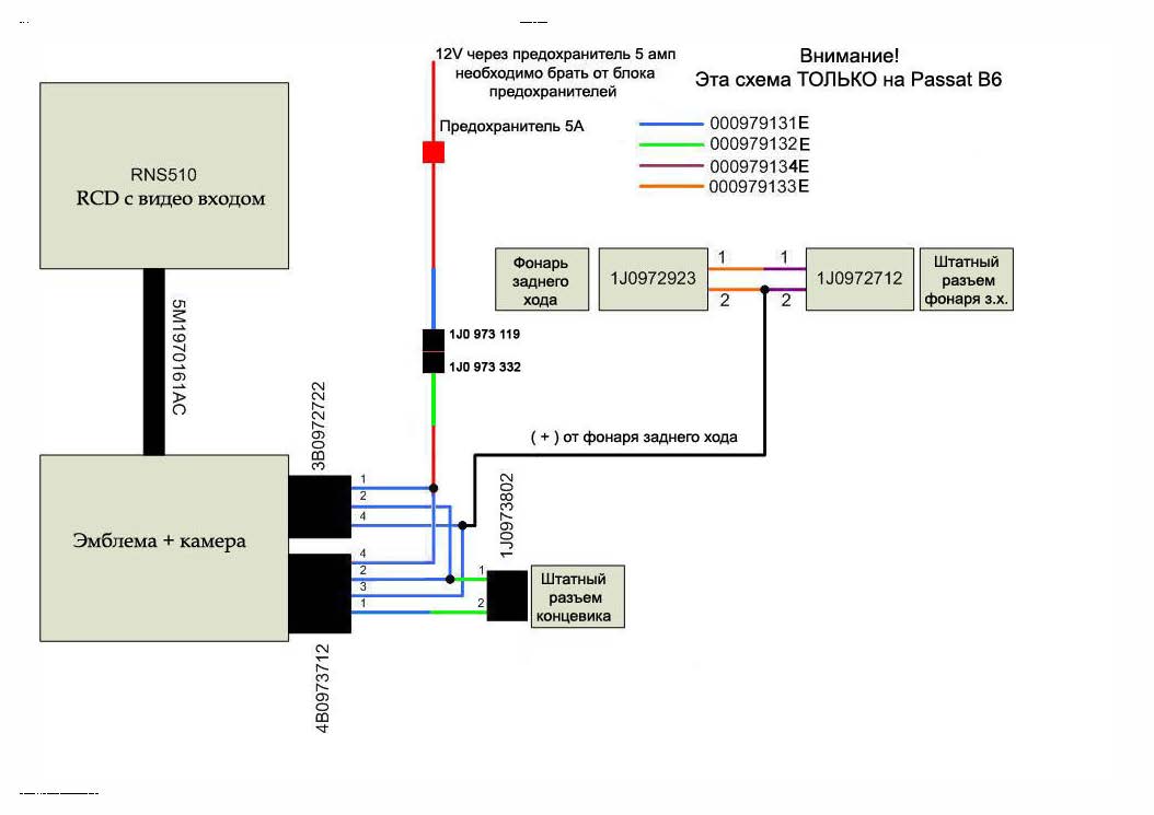

да. вот ещё трабл имеется. не фунциклирует камера заднего хода. предхоз заверял, что там все было отлично, но после простоя ничего не выезжает.
я уже её разобрал, смазал направляющие. питалово приходит и управление от заднеходного фонарика приходит. но ничего не выезжает и не подается на экран. хотя режим на телеке включается. куда мне копнуть?

porez писал(а):да. вот ещё трабл имеется. не фунциклирует камера заднего хода. предхоз заверял, что там все было отлично, но после простоя ничего не выезжает.
Что то темнит предыдущий хозяин. От простоя такого не бывает.
камера от гольфа я так понимаю, без траекторий.
Все должно быть примерно как на этой схеме. Если питание, масса и управляющий сигнал от З.Х. приходит, то будет выезжать. Моторчики на камерах практически неубиваемые.
Масса приходит на 1 штатного разъема концевика.
И если крышка багажника будет открыта, камера не выезжает. Надо вручную замок защелкивать ( если возиться и делать замеры на камере.)
питание +12 вольт должно быть с клеммы 30 (то есть постоянное присутствие вне зависимости от зажигания)
Штатная схема от гольфа
CAMERA.pdf
