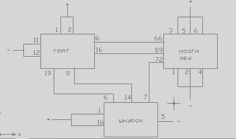

Сделать связку : разьем обд--- гейт--- мозги двигателя
Схему позже нарисую( занят по работе)

Ну че ты нам схему и инструкцию скинешь,а то хочу завтра уже собрать ее и попробовать
Для подключения к гейту , шнурку и мозгам нужны ПИНы. Без пинов -анрил!

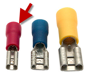

Как вариант , можно я думаю вот такие приспособить для временной схемы

А сколько их понадобится?

Сообщение Axel Pirvoljainen » 24 июл 2015, 09:39
Исмаил95 писал(а):А сколько их понадобится?
Пачка таких в магазе рублёв 20 стоит ;)

Сообщение pashustic » 24 июл 2015, 09:49
Исмаил95
подключай по схеме как я написал или дальше будешь вопросы задавать
по схеме количество подключений к каждому блоку пересчитываем (23). Ну и про запас немножко
