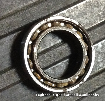

Это передает тебе привет правый моторчик!Скоро будет постоянно гореть эта ошибка,решение ....распилить все смазать и поставить на место.
Re: Ручник , поиск не помог. Выручайте.
Сообщение LogitechFX » 09 сен 2012, 22:51
Распилить и все смазать - это не решение.
Там примерно подшипники в таком состоянии. Их нет смысла смазывать.
Это только уменьшит ресурс моторчика. Так как он будет работать под двойной, а то и более нагрузкой.
И рано или поздно шарики в подшипнике сотрутся.
А что будет дальше неизвестно.
И это из него сейчас вымыта куча ржавчины.

Сообщение slavik049 » 09 сен 2012, 22:55
Смею не согласится с вами .Вы сами разбирали этот моторчик?
Сообщение LogitechFX » 09 сен 2012, 23:00
Ну раз фото подшипника выложил, значит разбирал.
