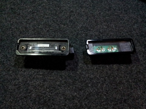

Увидел случайно на соседнем форуме, говорят от ауди подходят один в один и колхозить ни чего не надо. Вот номер 420943021.

Сообщение demainst » 22 дек 2012, 17:33
WorAn писал(а):Увидел случайно на соседнем форуме, говорят от ауди подходят один в один и колхозить ни чего не надо. Вот номер 420943021.
В В7 без проблем, в В6 надо обманку городить.

Сообщение WorAn » 22 дек 2012, 17:41
http://www.drive2.ru/cars/volkswagen/pa ... nal/#pager тут у него много наколхожено, про обманку ни чего не написано. Но не знаю , утверждать не берусь.
