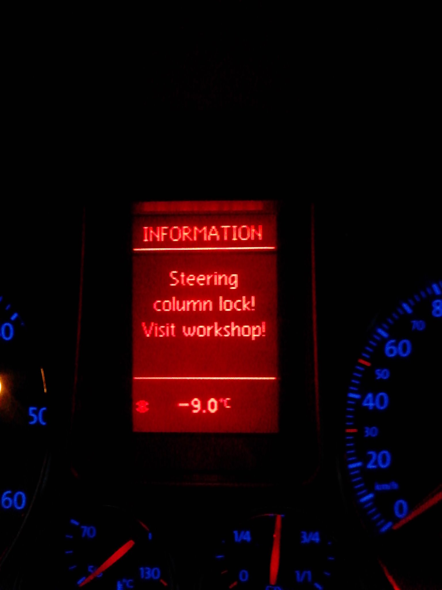

Вообщем пару дней назад он мне выдал вот такое сообщение
Сейчас оно выскакивает периодически при запуске ,почти всегда

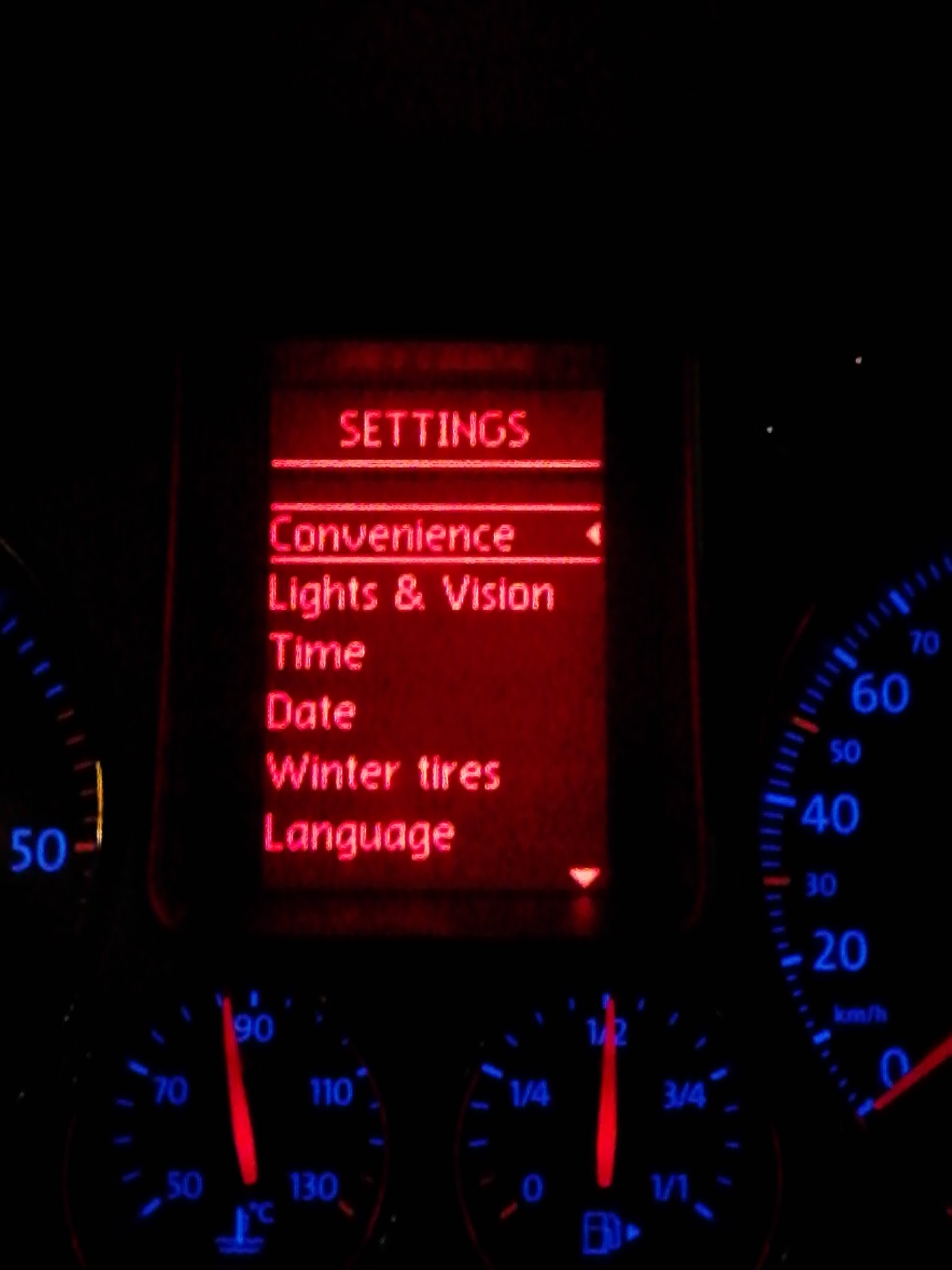

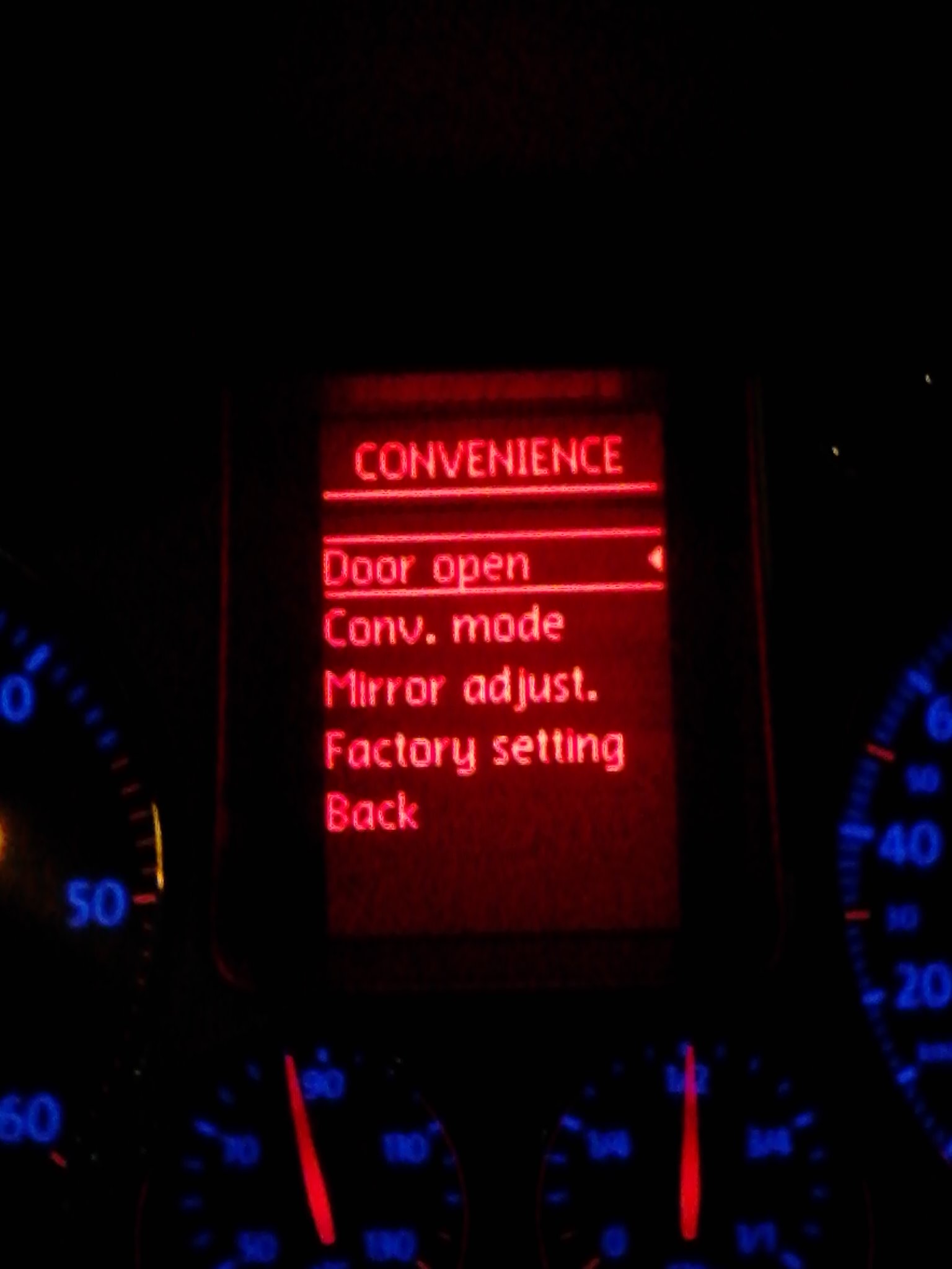

Далее в меню у меня появился новый пункт,Convenience, до этого его не было
Что в нем делается я так и не понял .. двери , зеркала что то .. непонятно..

первое фото-это блокировка рулевой колонки вроде.на остальных фото-стандартное меню.блокировка дверей в движении и прочая фигня.чтоб не париться,нажми на "фактори сеттинг".у тебя мануал есть?покури его,там про эту менюшку написано.
Re: Бортовой заговорил новыми фразами
Сообщение Myca » 10 янв 2013, 10:24
Перевод: Блокировка рулевой колонки! Посетите сервис!
вот с такой шляпой лучше не шутить, вдруг заблокирует колонку на ходу...

Сообщение Чиф95 » 10 янв 2013, 11:18

EroucT писал(а):
Чиф95 писал(а):Возможно предупреждает о проблемах с ELV
вообщем,что мне сейчас для начала нужно сделать ,шнурком посмотреть?
Ага. Потому и предлагает БК посетить сервис

Вообщем заметил вот что. у меня это сообщение выходит когда я завожу машину с автозапуска.
Когда я просто вставляю ключ и завожу,сообщения такого нет.

Сообщение Чиф95 » 11 янв 2013, 13:28
EroucT писал(а):Вообщем заметил вот что. у меня это сообщение выходит когда я завожу машину с автозапуска.
А ключ-брелок в замке зажигания находится при автозапуске?
нет

Сообщение Чиф95 » 11 янв 2013, 15:40
В таком случае, это БК реагирует на конкретную реализацию автозапуска в данном авто. Думаю, что нет повода для беспокойства.
Чиф95
Сообщения: 1102
Откуда: Грозный
Сообщение pashustic » 11 янв 2013, 15:42
Чиф95 писал(а):Думаю, что нет повода для беспокойства.
+100500.. нет ключа в гнезде.. а сигнал на по электрике дан на запуск :)

Сообщение d353vp » 23 янв 2013, 16:25
Штатно противоугонная блокировка руля и запрет на запуск двигателя снимается только при распознавании считывающим устройством кода чипа иммобилайзера и многократными обменами кодировками между разными электронными блоками (как таблетка от домофона). А считывающее устройство у нас находится в гнезде ключа.Автозапуск обходит этот считыватель и запускает двигатель используя обходчик и параллельное считывающее устройство и чип,спрятанные в машине.Электрический механизм блокировки руля через встроенные микропереключатели имеет обратную связь с мозгами комфорта,ЭБУ двига ,саншиной и прочей электроникой охранной системы.Поскольку все это отрабатывает с измененным алгоритмом взаимодействия, мозги генерируют ошибку. Правильная установка и правильный подбор сигналки с автозапуском исключает такие косяки.

Сообщение Oleg 86region » 24 янв 2013, 17:44
У меня на пассике стоит сигналка ПАНДОРА 3300 С САN ШИНОЙ и при автозапуске точно также пишет бортовик,и моргает желтый руль! Вставил ключ,моргает! Приходиться глушить,и заводить ключем! И все проподает! Я думал у меня только такое,из за сигналки!

Сообщение EroucT » 25 янв 2013, 09:21
У меня тоже пандора стоит. и руль всегда моргал желтый. Но сейчас стал еще в добавок и сообщение выдавать про колонку.
И с ручника перестал автоматом сниматься когда с ключа просто завожу :(

Сообщение d353vp » 25 янв 2013, 09:39
EroucT писал(а):У меня тоже пандора стоит. и руль всегда моргал желтый. Но сейчас стал еще в добавок и сообщение выдавать про колонку.
вполне могли слететь какие-то настройки автозапуска +сигналки или настройки мозгов машины.Посмотреть ошибки и Съездить к сигнализационщикам. Они и не такое видели.
