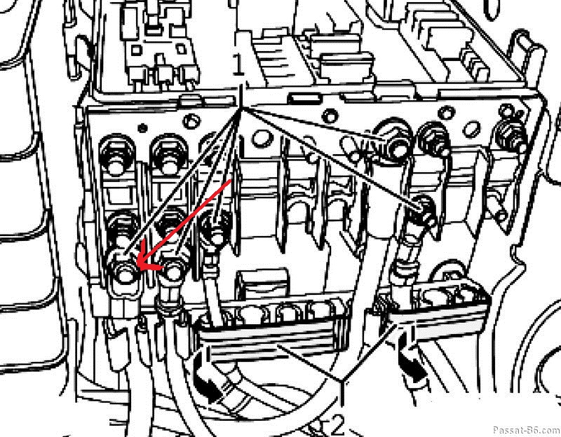

Доброго времени суток! Помогите, пожалуйста, в сложном, для меня, вопросе! Не могу понять, что за провод выходит из коммутационного блока? Крайний левый, черного цвета! Не могу найти его в ETKA, при ударе его странно сломало. Как будь-то там специально сделано место перелома. Никто не может разобраться, что это за кабель и как его заказать новый. :(

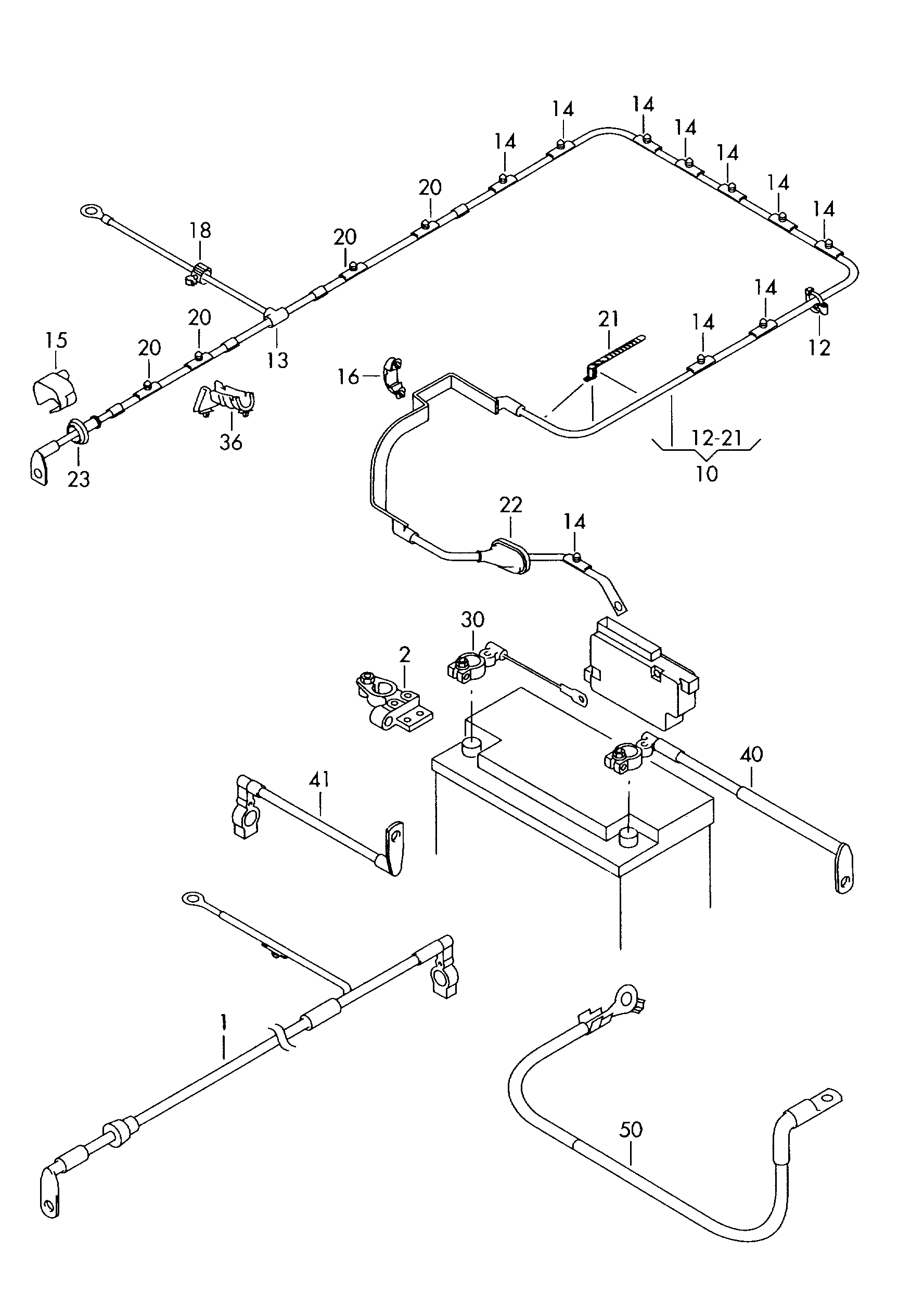

Видно от года и двигла зависит цвета проводов :? посмотрел у себя он у меня черный ! И идет на стартер походу! Все по схеме под номером 1 ..это силовые провода.

Если крайний левый, то это пред SA1 и к нему провод этот. Защищает силовую цепь генератора! :)
Re: Что за провод
Сообщение Defptz » 09 мар 2013, 20:47
Да крайний левый (Если смотреть на блок).

Похоже на 50-ый кабель на схеме, но на нем не видно этого соединения-перелома.

Всем спасибо! Разобрался, что за провод!Предохранитель продается вместе с проводкой генератора! :)
