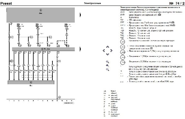

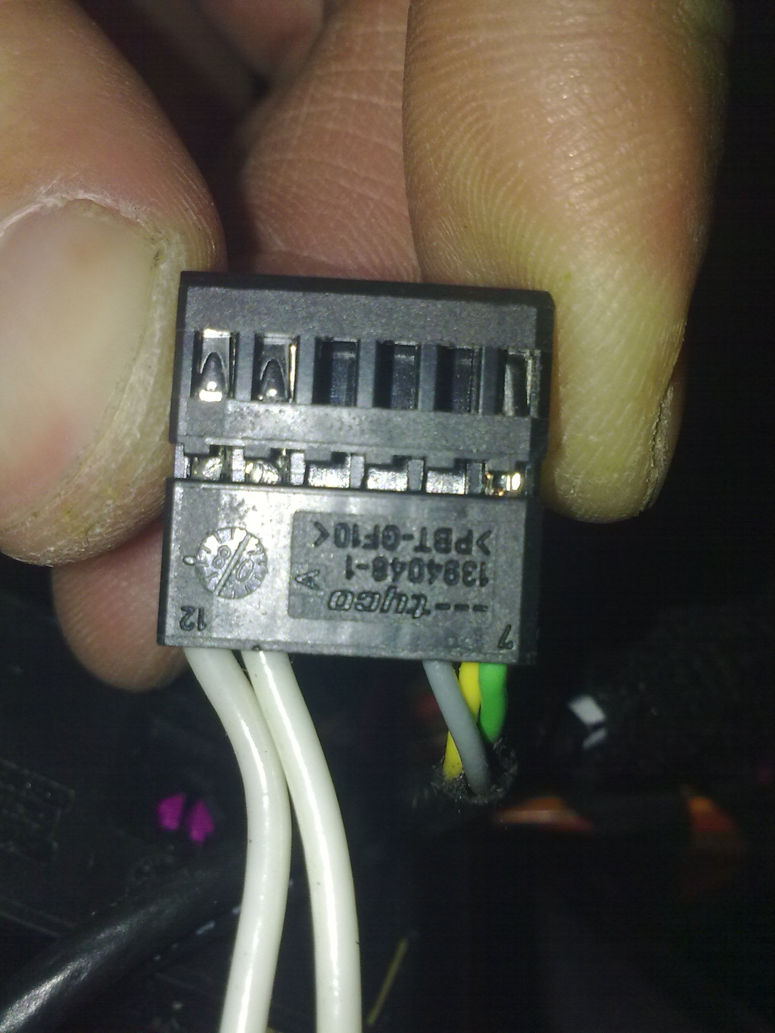

У меня голова 310. Прикупил себе штатый USB-ридер. Добжны были скинуть инструкции... файлик с распиновкой мне скинули... но вот остались 2 провода, которорые с трудом пока пытаюсь определить... Помогите разобраться плиз: номера которые нужны (на фишке с 12-тью разъемами 3 и 12 на фишке сд-чейндера (R41). Помогите разобраться, плиз!

sir_LORD писал(а):а фишке с 12-тью разъемами 3 и 12 на фишке сд-чейндера (R41).
Если ты внимательно посмотрел то 3 провод экранирует все провода и садит на корпус... как говорится минус ..
А вот 12 идет из блока бортовой сети, вернее + .. Так что можно этот плюс взять с того же мафона, предварительно по распиновке проверир куда шел штатный плюс от бортовой сети. Вам выбирать или плюс штатный или тяните от мафона его в параллель!

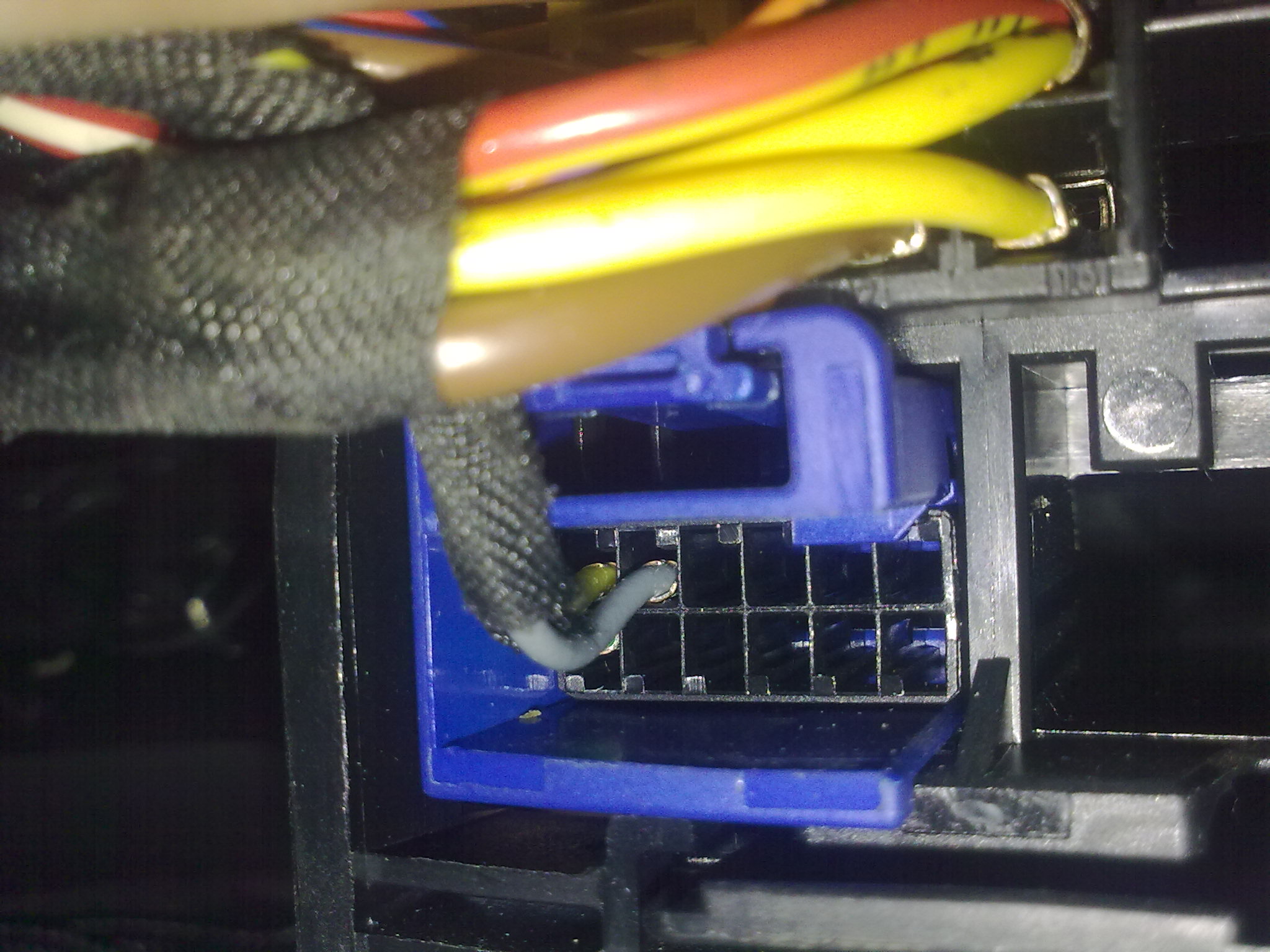

столкнулся с проблемкой:
серый провод
серый провод
там где сидит серый провод находится гнездо под номером 2.
Как я понял это AUX вход, который живет в подлокотнике...

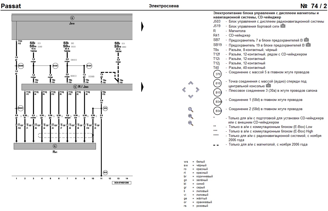

А, если я верно прочитал схему, которая размещена в первом посте, то это гнездо должно быть задействовано при подключении сд-чейнджера, медиа или юсб. Как быть в этой ситуации? Pashustic подсказал, что лучше ничего не паять... все должно подключаться штатно.

Если синий разъем сидит в квад локе, то там все три провода с гнезда Aux из подлокотника. Доп. устройства типа Media-In и CD-Changer подключаются к магнитоле по каналу Aux. То есть три провода от гнезда Aux c подлокотника в сторону отбросить , вместо них подключить выход от Media IN или CD-Chg . Гнездо Aux из подлокотника должно будет подключиться к MediaIn. ( я пока не стал подключать, все равно им не пользуюсь )

Alemania писал(а):Гнездо Aux из подлокотника должно будет подключиться к MediaIn. ( я пока не стал подключать, все равно им не пользуюсь )
Я тоже не подключил..но ошибка в блоке медиа ин будет висеть .. И кодировкой самого блока ты ее не уберешь!!Только физ . подключение!

Есть и штатный усб .. Типа как медиа ин. И схема подключения есть в эльза а также номера бьются по этка!!!
