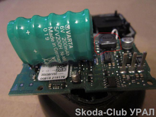

Сообщение dale81 » 23 янв 2015, 09:52
При диагностике выявилась неисправность: 01134 Звуковой сигнал охранной сигнализации-H12. Во время теста звукового сигнала реле щелкало, а сирена не выла. В интернете есть статься про ремонт/замену этого сигнала на Шкоде http://skoda-ural.ru/repair/remont-zame ... avia-a5-fl Сигнал был снят и разобран. Внутри все в рабочем состоянии за исключением детали отмеченной на прилагаемой картинке. Она развалилась на 2 части из которых одна (припаянная к плате) осталась на месте, а вторая (одевающаяся и припаивающаяся на нее сверху) валялась внутри. Отвалившаяся часть имеет внутри медную катушку. Такое ощущение, что это должна быть одна деталь, которая представляет собой квадрат с 8 ножками (4 влево, 4 вправо), на крышке сверху написано 103. Прошу помочь определить название детали и ее назначение?
Обведена требуемая деталь

Сообщение solegm » 24 янв 2015, 00:20
dale81 писал(а):При диагностике выявилась неисправность: 01134 Звуковой сигнал охранной сигнализации-H12. Во время теста звукового сигнала реле щелкало, а сирена не выла. В интернете есть статься про ремонт/замену этого сигнала на Шкоде http://skoda-ural.ru/repair/remont-zame ... avia-a5-fl Сигнал был снят и разобран. Внутри все в рабочем состоянии за исключением детали отмеченной на прилагаемой картинке. Она развалилась на 2 части из которых одна (припаянная к плате) осталась на месте, а вторая (одевающаяся и припаивающаяся на нее сверху) валялась внутри. Отвалившаяся часть имеет внутри медную катушку. Такое ощущение, что это должна быть одна деталь, которая представляет собой квадрат с 8 ножками (4 влево, 4 вправо), на крышке сверху написано 103. Прошу помочь определить название детали и ее назначение?
Название детали SMD Shielded Power Inductors, по русски - индуктивность в экране SMD монтажа. В авто обычно ставят в цепях питания различных схем. Можно найти похожие детальки в телефонах, видеокамерах, LCD мониторах, авто(CD)магнитолах. В ссылках pdf-ки с datasneet-ми. Подбираешь нужную по габариту и маркировке(если 103, то будет SRR0908-103YL или SRR0906-103YL).
http://www.bourns.com/data/global/pdfs/SRR0908.pdf
http://www.bourns.com/data/global/pdfs/SRR0906.pdf

Сообщение dale81 » 24 янв 2015, 13:02
solegm писал(а):Название детали SMD Shielded Power Inductors, по русски - индуктивность в экране SMD монтажа. В авто обычно ставят в цепях питания различных схем. Можно найти похожие детальки в телефонах, видеокамерах, LCD мониторах, авто(CD)магнитолах. В ссылках pdf-ки с datasneet-ми. Подбираешь нужную по габариту и маркировке(если 103, то будет SRR0908-103YL или SRR0906-103YL).
Пока получилось спаять родную. Спасибо ОГРОМНОЕ за помощь и подробное разъяснение. Сейчас нет возможности поставить все на место и попробовать, но по результату обязательно отпишусь.

Сообщение dale81 » 22 мар 2015, 22:42
dale81 писал(а):
solegm писал(а): по результату обязательно отпишусь.
Деталь спаяна старая, прибор собран и установлен на место. Все работает. Результат, не спешите их менять на новые в случае не работы клаксона.
