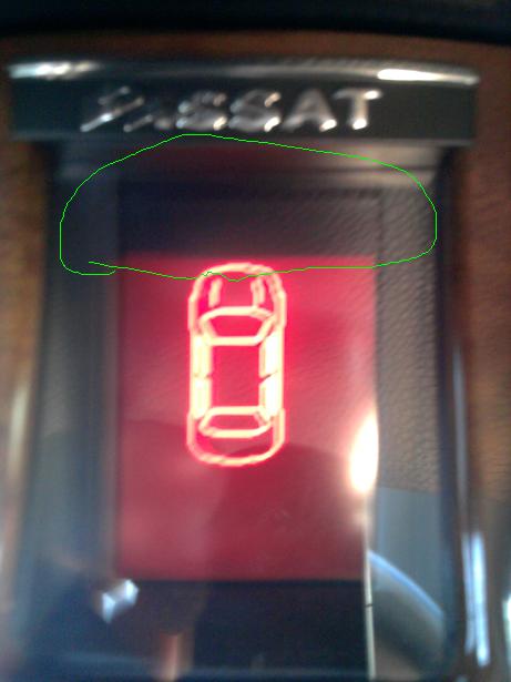

Добрый день!
Сажусь вчера в машину и вижу картину: не работает часть экрана, закрыл дверь - он загорелся полностью но осталась одна полоска, открыл - опять потухла.
Клеммы скидывал - не помогло. Подскажите, пожалуйста, что это может быть?
Passat B6 2.0FSI/BVY 2007г.в. 6МКПП

Разбирать приборку и пропаивать шлейф. Если непоможет, то экран МФА под замену. Уже была такая трабла неоднократно :(

Сообщение Simpson » 16 сен 2013, 16:31
PAMA писал(а):Simpson
при открытой дверке нажми кнопку ОК на руле :)
Ну так полоска то всё равно осталась))

Сообщение PAMA » 17 сен 2013, 06:23
Simpson
про полоску написали что надо разбирать

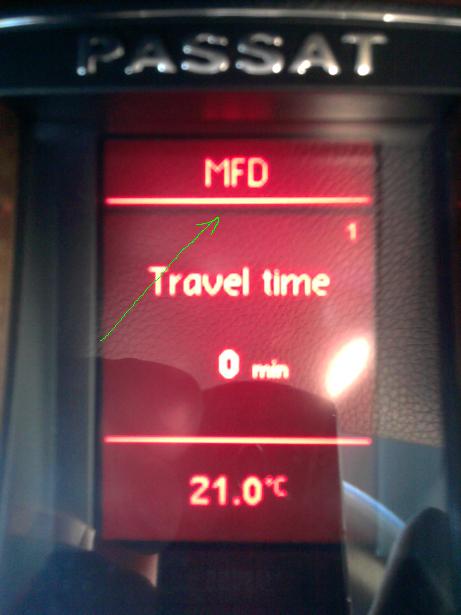

Simpson писал(а):Добрый день!
Разве там что-то должно быть при выключенном зажигании?
Полоска - это перегородка под дисплеем: она делит дисплей на две части: нижняя, подсвечивается красными диодами (6 рядов по 6 штук.),
в верхней части или два ряда по 6 диодов - красные и желтые (или, в американцах, 6 двухцветных диодов).
В верхней части желтым подсвечиваются "аварийные" символы - износ колодок, мало бензина: воды и т.п.

Привет, пока так и не рискнул разобрать и пропаять, так что катаюсь так... Уже почти не напрягает))
Ну да, машинка там нарисована с дверями открытыми/закрытыми. По крайней мере у меня так.
Машинка внизу. Я про верхнюю часть дисплея МФА+

Экран раньше горел весь. На сплошном красном фоне нарисована машинка и всё. Т.е. та часть, которая сейчас не горит при открытой двери, до этого была такой же красной как и остальной фон.
