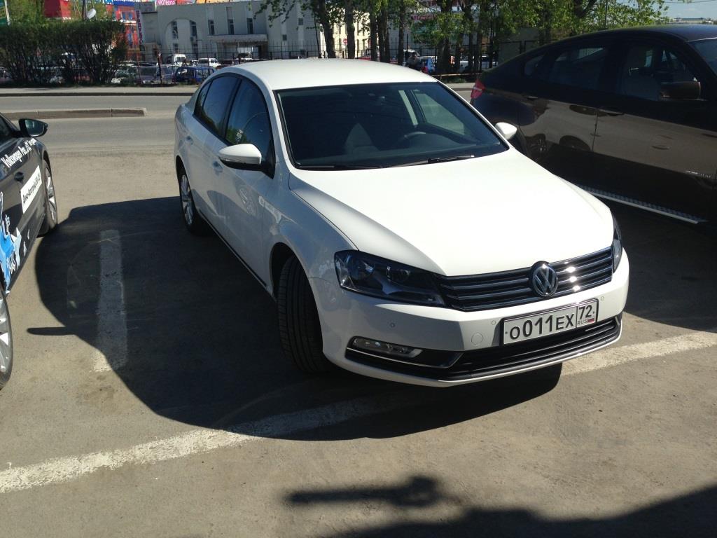

Сообщение Ростислав73 » 18 дек 2013, 14:02
мои фары
вот мои фары
