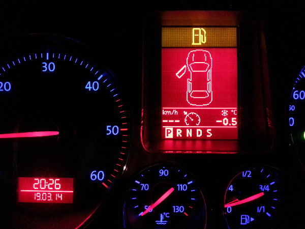

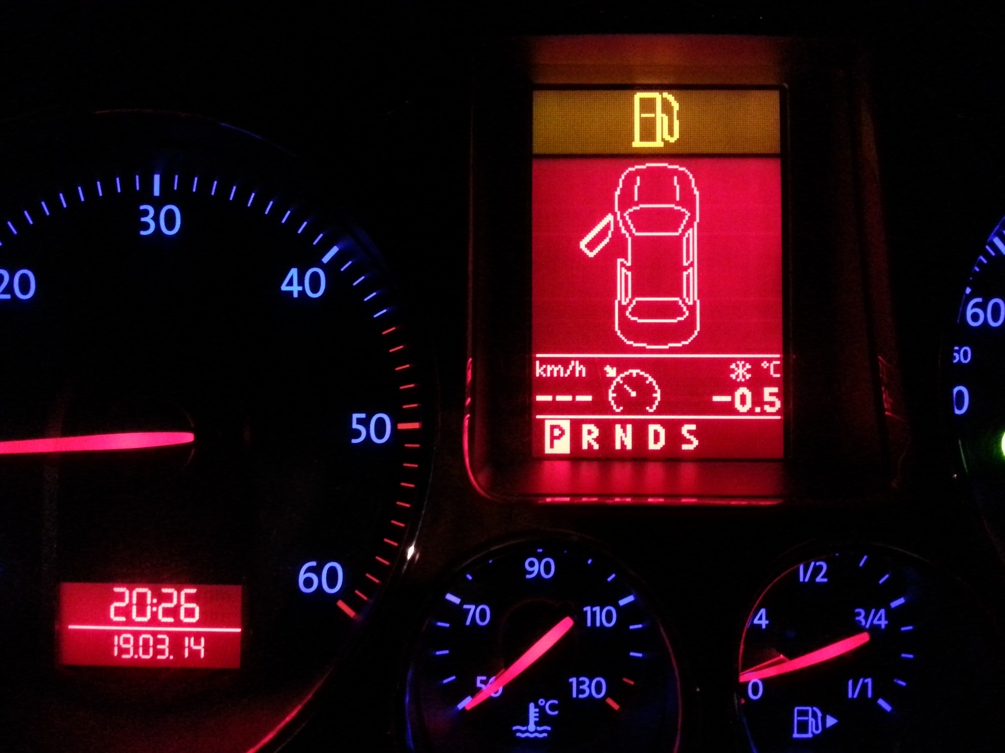

Сообщение figarevich » 19 мар 2014, 19:32

Re: не включается круиз контроль
Сообщение Alemania » 19 мар 2014, 19:35
Спасибо, вижу.был не прав ..У меня 10 год. Если рычажок стоит в среднем положении, то на стоячем авто будет общий пробег ( цветная приборка)
Сообщения: 4391
Сообщение figarevich » 19 мар 2014, 19:37
Alemania писал(а):Спасибо, вижу.был не прав ..У меня 10 год. Если рычажок стоит в среднем положении, то на стоячем авто будет общий пробег ( цветная приборка)
Вот этого я не знал. :)
