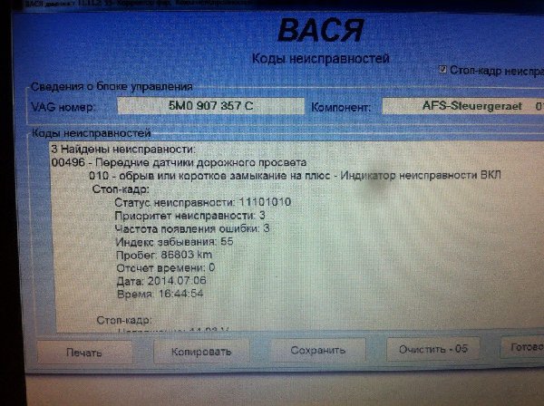

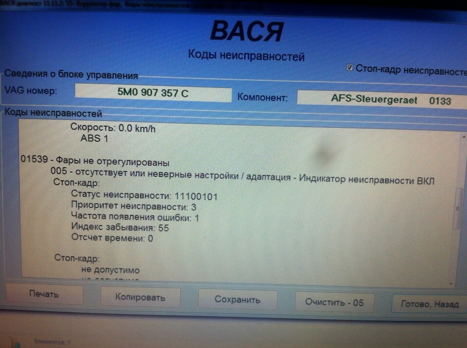

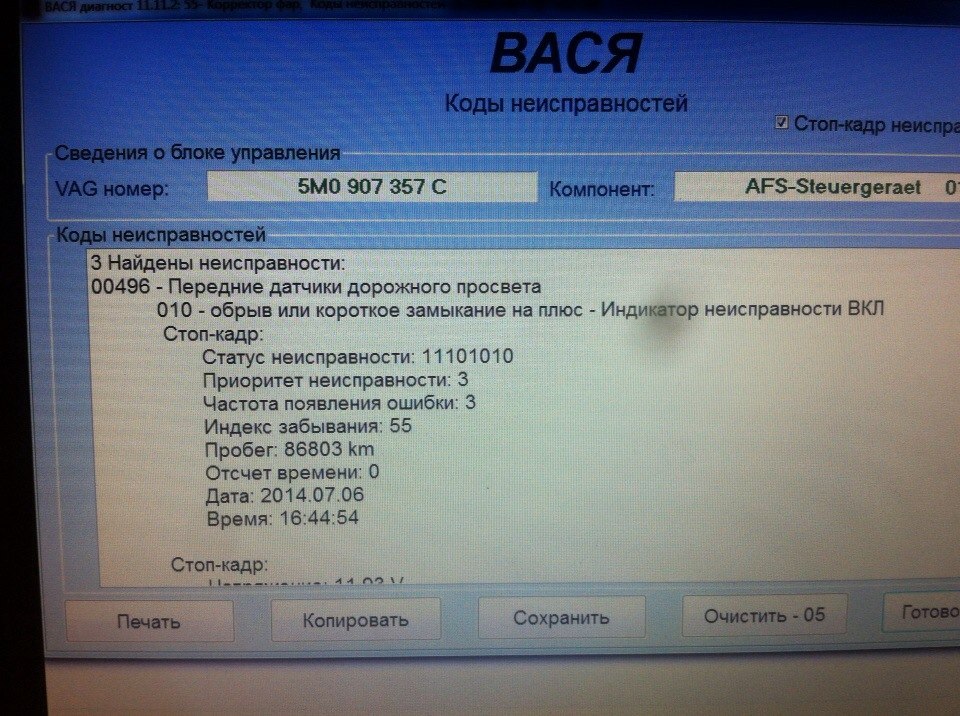

Здравствуйте друзья форумчане!Описываю суть проблемы,надеюсь кто-нибудь подскажет:
Началось все с того,что перегорела левая лампочка(адаптивный ксенон).Купил новую,заменил и появилась моргающая лампочка на панели приборов.После подключения Vag com узнал.что ошибки следующие:(см.фото вложения).Якобы это передний датчик дорожного просвета.Такового я не нашел у себя на рычаге,хотя задний датчик есть и если его отсоединить,то и по нему выскакивает ошибка.Получается,мне надо искать передний датчик дорожного просвета?До замены лампочки все было гуд,ошибок не было.Фары вверх/вниз работают,а влево/вправо не работают.Подсветка поворотов не работает.Что делать и как быть,где этот датчик?

arthurklat писал(а):.Получается,мне надо искать передний датчик дорожного просвета?
Совершенно верно и восстанавливать контакт. Вторая ошибка : после отыскания обрыва сделать базовые установки в 55 блоке.

Сообщение Griffon » 07 июл 2014, 22:56
arthurklat писал(а):Так я не вижу этого датчика...где он?на рычаге его нет и не было...не знаю где его искать
Странно, у тебя стоит блок 5M0 907 357 C, а он работает без переднего датчика.
