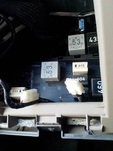

Обнаружил что из левого блока предохранителей выходит провод с фишкой и предохранителем никуда не подключенный, подскажите куда его воткнуть???

Re: Помогите разобраться с проводками!!!
Сообщение motoserzh » 07 июл 2014, 21:42
Очень похоже на жгут сигналки
motoserzh
Сообщения: 2140
Сообщение Elephant » 07 июл 2014, 21:47
И разъем торчащий как раз в сигналах используют. Немцы на пассатах таких разъемов не ставят

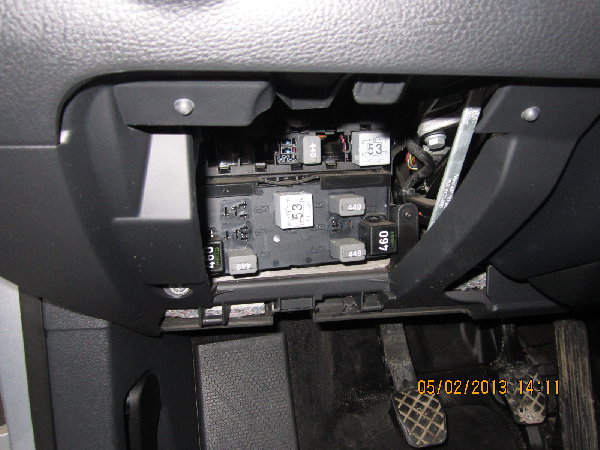

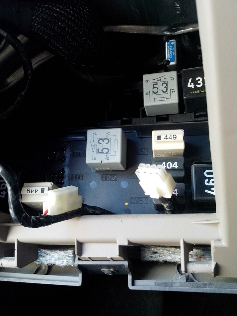

Ну у кого такой же пассат, вы не можете заглянуть туда и посмотреть, есть ли такой провод, если есть, то куда идет... Провод родной, сигналки нет ни какой и не было.. На втором фото видно что 2 таких в подобной оплетке.. Это бардачек я там снял и увидел что у меня этот провод лежит там и не видно куда он должен идти.
Сообщение Юра Криков » 07 июл 2014, 22:02
Aleksandr.Likov
Вам же написали - это колхоз.
Ничего такого там не должно быть.
Сообщение motoserzh » 07 июл 2014, 22:04
Сегодня тока пара часов назад снимал бардачек и нет там такого провода. На сколько я заметил то родная коса проводов в тряпочной изоленте а тут она совсем не такая. Может у старого хозяина стояла какая сигналка?

Он выходит из блока предохранителей, а не с блока реле. На вашем снимке слева толстый пучок должен выходить, как у меня, хотя может у дизелей не так, я не знаю.

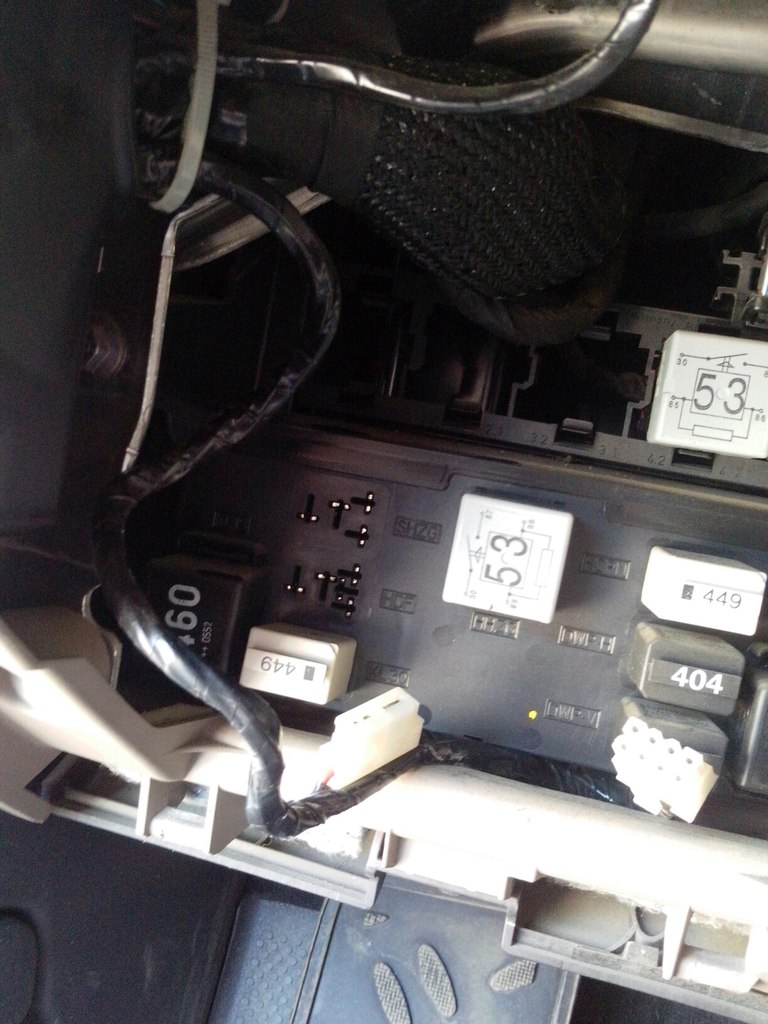

Каким-то образом центральный замок отключен от управления штатной сигналкой. При этом сам ЦЗ работает (с кнопок на двери).
И этот раъёмчик в маленьком бардачке по всей видимости к этому причастен.
