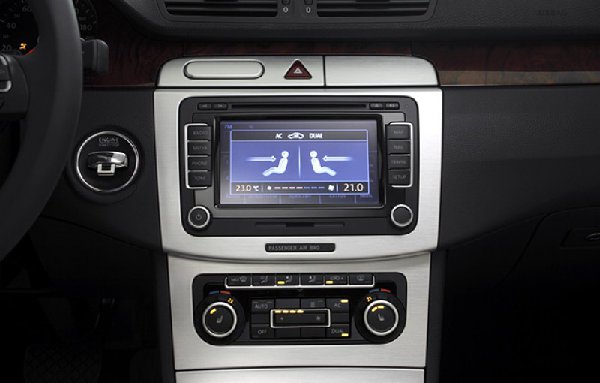

Добрый день! Пролил спрайт на систему регулировки климата... теперь не горит никакая индикация, сами кнопки работают (это отображается на RCD) а желтые индикаторы не работают.
Этот блок снимается вообще? или мне уже ничего не поможет кроме замены? и как узнать ее номер вообще?
Вообщем помогите чем сможете. Климат такой же как на фото.
B6 2010гв. CDAB
