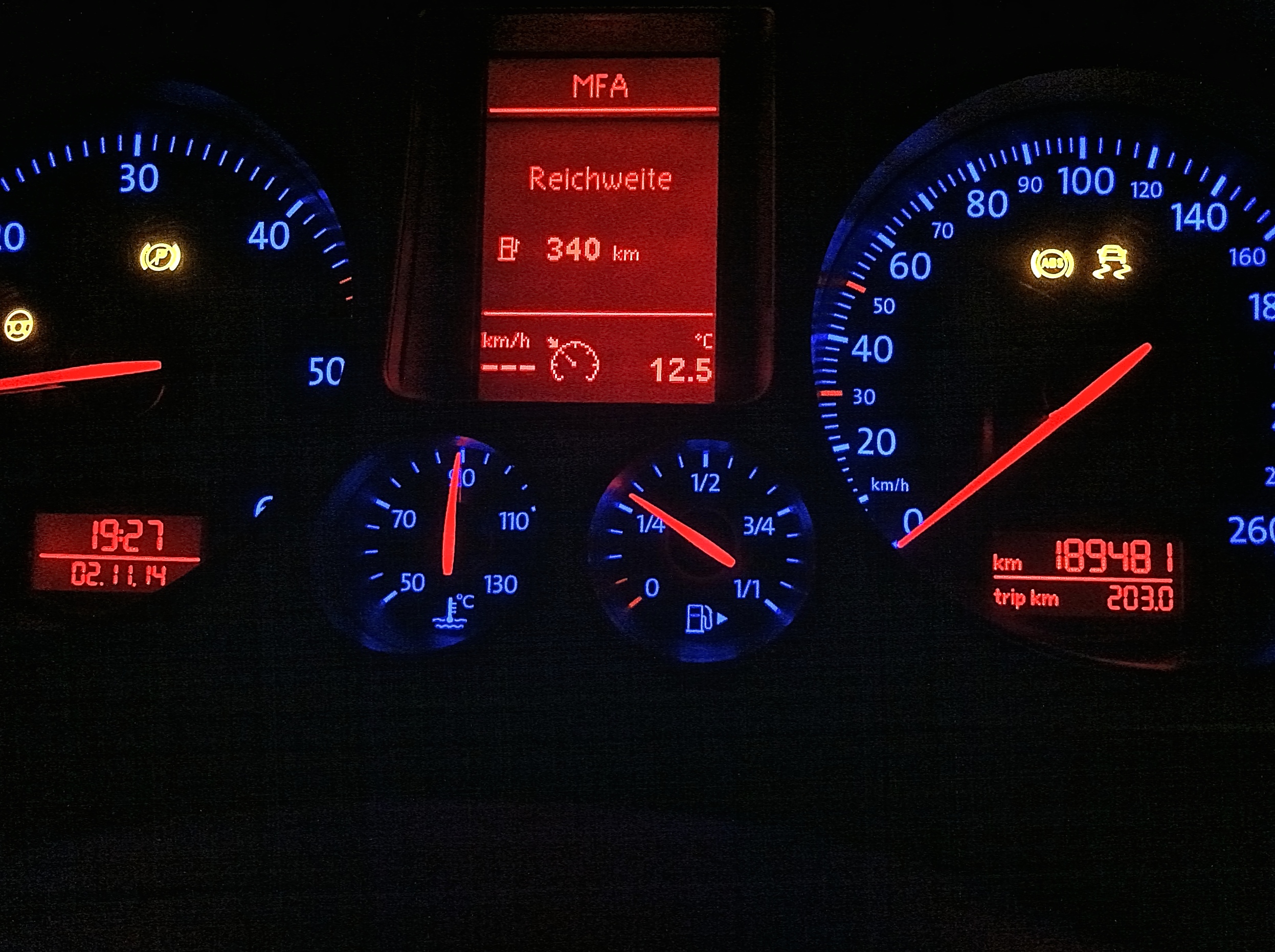

Всем привет!
Хочу спросить совета у бывалых - час назад вышел на трассу и вдруг появились обозначения на приборке, с чего не пойму. Может кто подскажет подробнее, что надо делать?

Неисправности по рулевой колонке, АБС, и, соответственно, системе антипробуксовки. Подробнее без компа и шнурка и иной информации - хрен кто что скажет. Что делать? Валить с трассы и тихо - осторожно катить к дому или сервису.

С почином. Аккум скиньте на пять минут. Потом проехайте инемног и должно всё пропасть.

Zliuka писал(а):Неисправности по рулевой колонке, АБС, и, соответственно, системе антипробуксовки. Подробнее без компа и шнурка и иной информации - хрен кто что скажет. Что делать? Валить с трассы и тихо - осторожно катить к дому или сервису.
Да я вообще-то в курсе, что эти символы означают. Неожиданность в том, что тормоза были заменены 1500 км назад, ну и прочее обслуживание делали на сервисе VW последний раз 2-3 месяца тому. Все работает нормально, только символы горят, что слегка напрягает. Попробую скинуть клемму на 5 минут с утра, потом доложусь.

Albatros писал(а):Попробую скинуть клемму на 5 минут с утра, потом доложусь.
Читать ошибки. Скидка клеммы не поможет.

1gdm писал(а):Ну вот,пришёл Паша и поставил всех ногами на землю
Там горит ручник и абс, а они просто так не уйдут в отличии от других ;)

Ок, так что надо делать в этом случае? Буду признателен, если поясните, как "читать ошибки". :?

Albatros писал(а):Ок, так что надо делать в этом случае? Буду признателен, если поясните, как "читать ошибки".
Сделать диагностику всех блоков в машине самомстоятельно ( имея диагностич. адаптер) либо в сервисе.

примерно такой же набор горел когда была проблема с контактом от датчика АБС.

Alemania писал(а):примерно такой же набор горел когда была проблема с контактом от датчика АБС.
Интересно, а могло это случиться во время замены колес? Может, мастер не заметил и сбил контакт...

Сообщение Яуген » 03 ноя 2014, 18:47
С этого и надо было начинать. Тут собака и зарыта.
