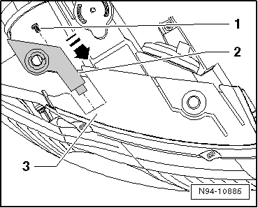

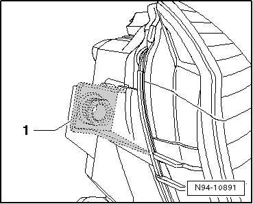

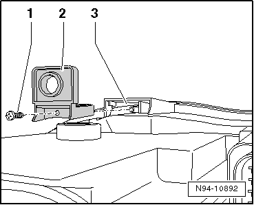

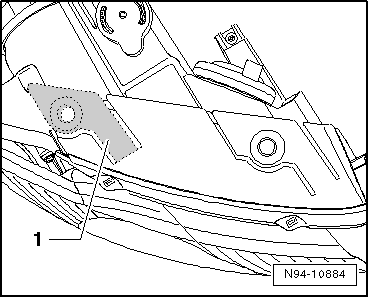

P.S. Из Эльзы:
Повреждённые или сломавшиеся кронштейны фары можно заменить деталями из ремонтного комплекта. Замена фары целиком не требуется.
Ремонт верхнего кронштейна:
– Удалить остатки кронштейна -1-, как показано на рисунке.
– Вставить новый кронштейн -2- в гнездо -3- на фаре и закрепить его винтом -1-.
Ремонт нижнего кронштейна:
– Удалить остатки кронштейна, как показано на рисунке.

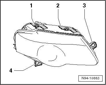

Сообщение Elephant » 13 янв 2015, 03:44
Состав ремкомплекта
1 - верхний крепёжный кронштейн у наружного края
2 - верхний крепёжный кронштейн у внутреннего края
3 - боковой крепёжный кронштейн
4 - нижний крепёжный кронштейн
