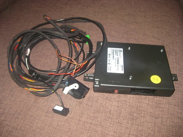

Сообщение valent77 » 01 фев 2015, 11:42
Чиф95
Фото надо. Ниже фото блока блютуз.

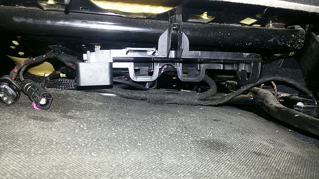

Re: Что за блок бывает под пассажирским сиденьем?
Сообщение Чиф95 » 28 фев 2015, 11:21
И снова здрасте!)
Встретился снова с моим новым знакомым, почитал его авто шнурком, узнал небольшую историю данного авто. Вот фото пространства под пассажирским сиденьем
В центре фото держатель какого-то блока, слева - штекеры, которые предположительно подключались к этому блоку.
Диагностика Васей

Если я правильно понял, то авто действительно было оборудовано Блютузом, но его нет (отсутствие данных по 77 блоку). Может действительно его блок отсутствует под сидушкой?
В авто установлена мультимедиа VW Premium 8, очень похожая на RCD510. Так вот у нее присутствует кнопка SAT - спутниковое радио. Это еще одна версия по загадочному блоку.
Из результатов Васи смутило отсутствие данных по блоку подушек безопасности. При этом индикатор подушек на приборке нормально работал - загорался ненадолго при включении зажигания.
Авто было куплено нынешним владельцем в декабре прошлого года в салоне GM Минеральных Вод куда он был сдан по trade-in с пробегом по приборке чуть больше 6 тыс км. Как сказал владелец, уже после покупки, мастер на сход-развале сообщил ему, что есть следы удара в переднее-правое колесо.
На дисплее приборки показания одометра периодически сменялись надписью ERROR. Это не может быть результатом некорректной скрутки пробега?
Забавная особенность - на приборке горел индикатор недостаточного давления в шинах. Владелец сказал, что он загорелся накануне при проколе колеса, но он не знал как его погасить. Рядом с селектором КПП не было никаких кнопок. Начал искать в меню БК - безрезультатно. После долгих поисков нашли кнопку в основном бардачке :) . Рядом еще кнопка отключения открывания багажника кнопкой на его крышке.
