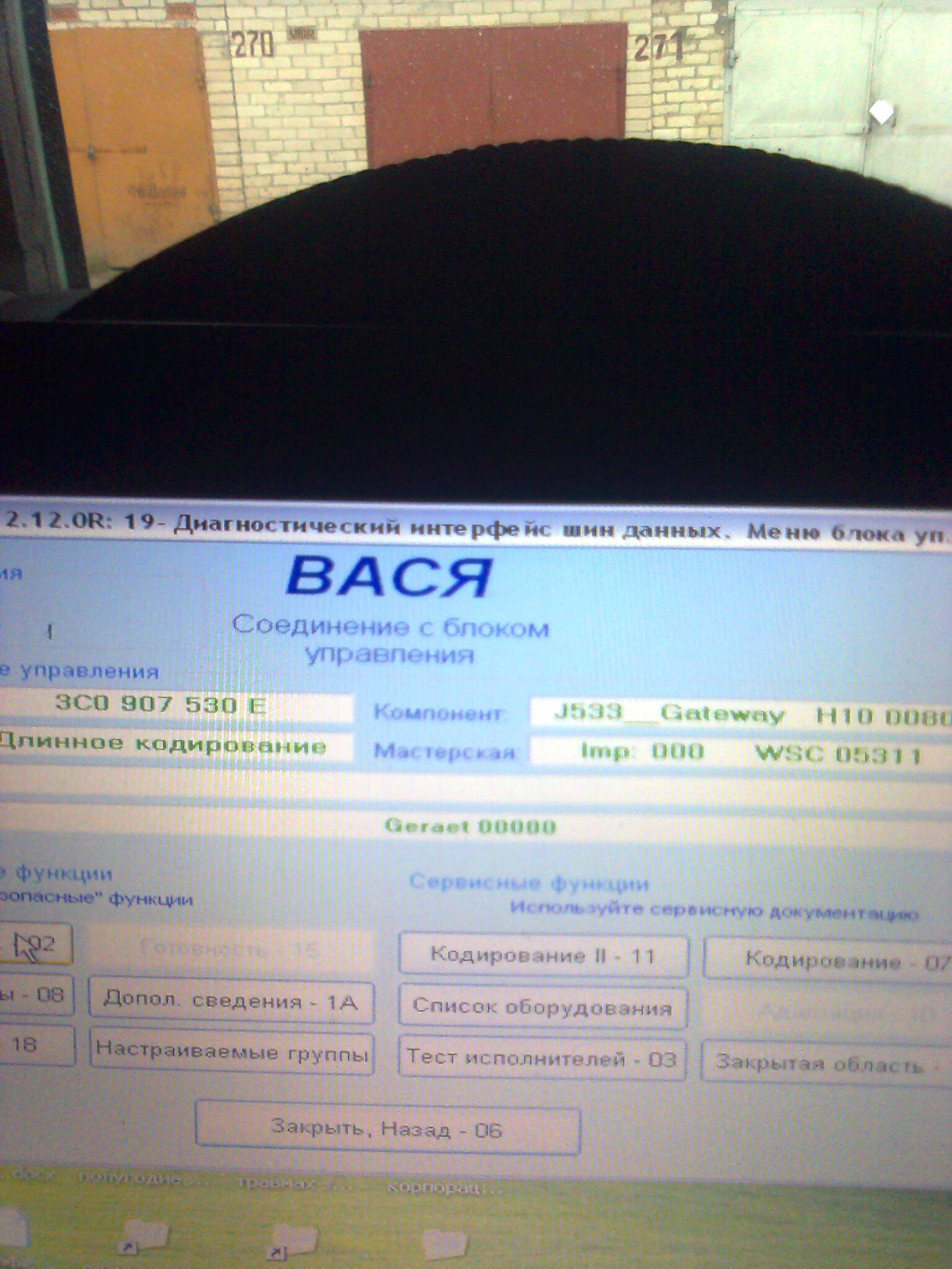

Господа и товарищи,прошу помощи! Были раньше две похожих темки но решения я так и не понял. Как обычно: люди проблему решают а отписаться забывают...
Суть проблемы: после замены гейтвея на более новый (был С поставил Е) пропали фонари заднего хода и противотуманный задний (ошибки 01518 - фонарь заднего хода
01506-противотуманка). Также на МФА+ неправильно отображаются открытие передних дверей (открываеш водительскую-рисует пасажирскую и наоборот). На панели горит лампа неисправности освещения. Гейт менял : Старый вынул,новый поставил и проставил галки как в старом. Наверно нужна ещё кодировка но какая? Помогите кто в курсе...

Сообщение Daniliv » 13 дек 2015, 12:27
Галки в гейте поменяйте, у вас гейт от англичанки

Re: гейтвей
Сообщение Daniliv » 13 дек 2015, 12:54
В 19 блоке смотри, байт не помню где-то в конце исправь на левый руль

Сообщение pashustic » 13 дек 2015, 13:31
serz6773
Уже ж в личке обсудили.. Закодируйте два последних байта 19 блока ( гейта)

Re: гейтвей
Сообщение pashustic » 13 дек 2015, 14:26
serz6773
19 блок далее кодирование далее длинное кодирование далее кликаете на два последних квадратика и кодируйте согласно авто
Там все понятно
Вроде на конце должно быть 1002 ;)
Re: гейтвей
Сообщение serz6773 » 14 дек 2015, 18:30
Спасибо всем откликнувшимся! Вопрос исчерпан, вы были абсолютно правы. В кодировке стоял праворульный универсал. Два щелчка мышкой и всё работает как положено, никаких проблем. Паша большое спасибо!
