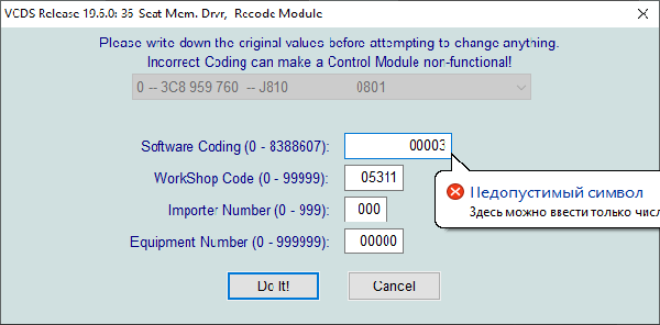

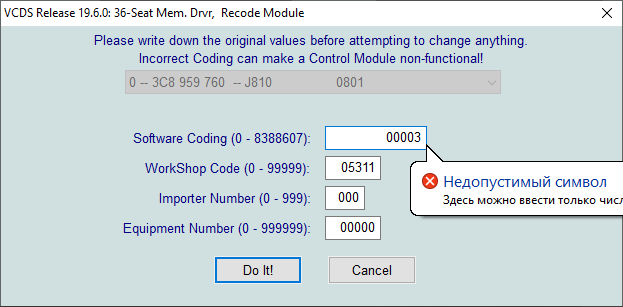

Сообщение naa » 12 апр 2020, 20:11
Теме АП, имею следующую проблему:
При попытке кодирнуть 000003b выдаёт ошибку:
vcds 19.6
Что я делаю не так? :?
passat cc 2010
