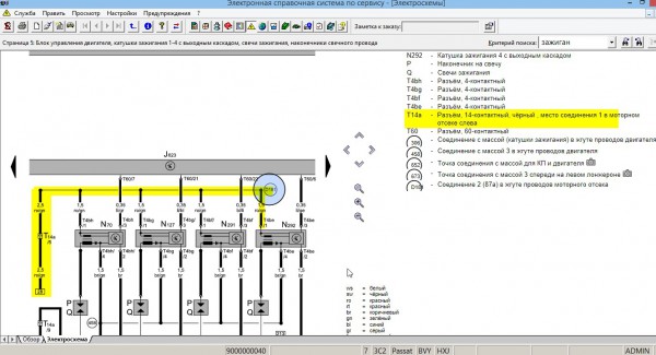

Категорически всех приветствую,
Продолжаю поиски причин по пропускам во втором циллиндре, уже прошел все возможные замены и проверки дошел до проводки. Хочу прозвонить проводку на катушки мотора FSI/2,0/BVY. В принципе схему прочитал осталось найти край одного провода отмеченого на схеме, не могу найти где спрятан разъем 14-контактный, чёрный , место соединения 1 в моторном отсеке слева. Весьма буду признателен за хелп.

dronkrat
А с другой стороны если копать? Откуда приходит провод, точка 28 - это что по Эльза? Может так найдешь.

Сообщение dronkrat » 08 фев 2017, 11:40
maloletov писал(а):dronkrat
Точка 28 хер знает чтьо перелопатил всю схему так и не вкурил, потому и сюда написькал, мжет кто знает.

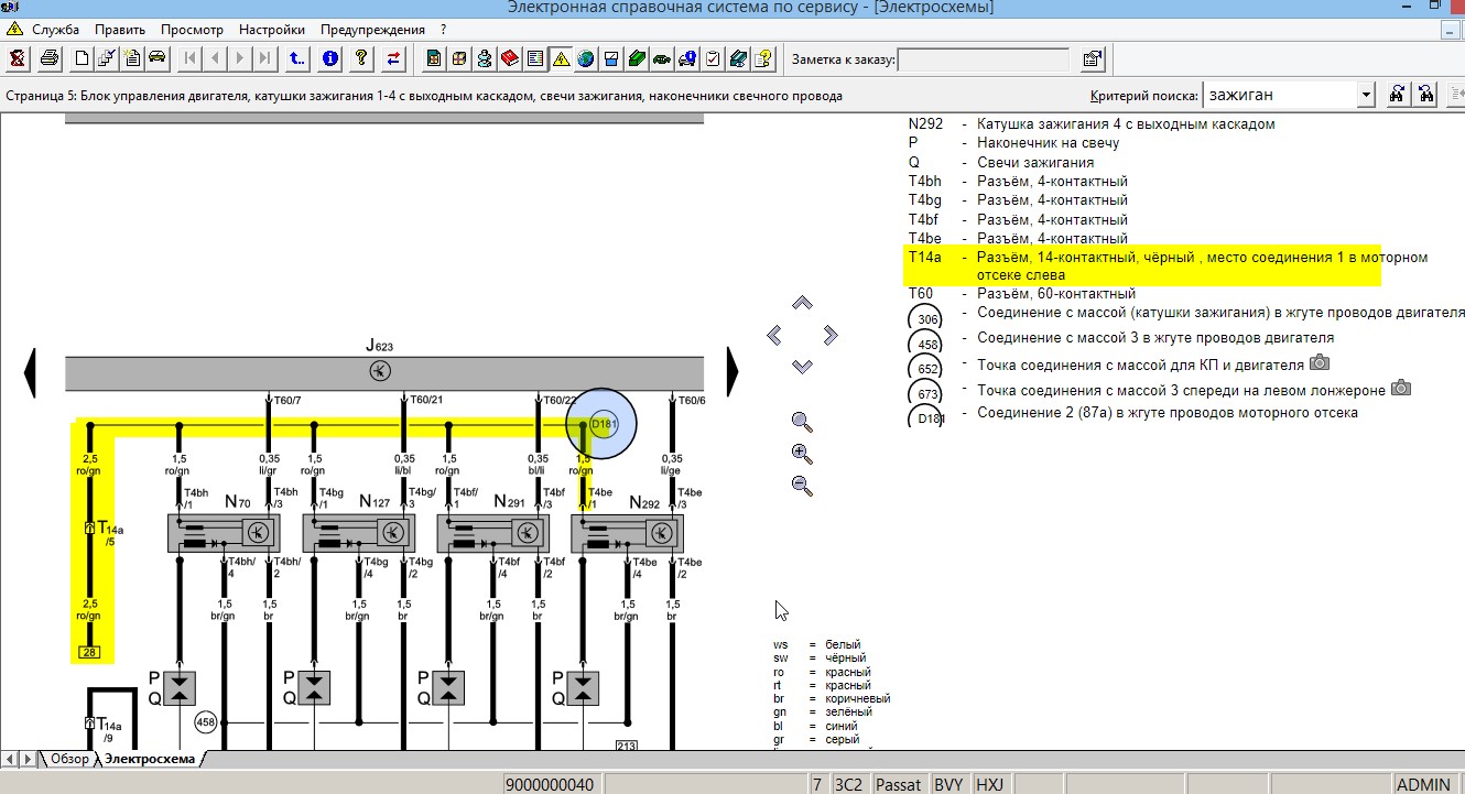

Сообщение roman1910 » 08 фев 2017, 13:58
Сними фильтр воздушный там под ним находятся разьемы 2 шт, и третий ещё один ближе к стартеру очень не удобно к нему под лазить, вот какой то из них тебе нужен, есть правда ещё соединения но он находится под крылом левым под защитой

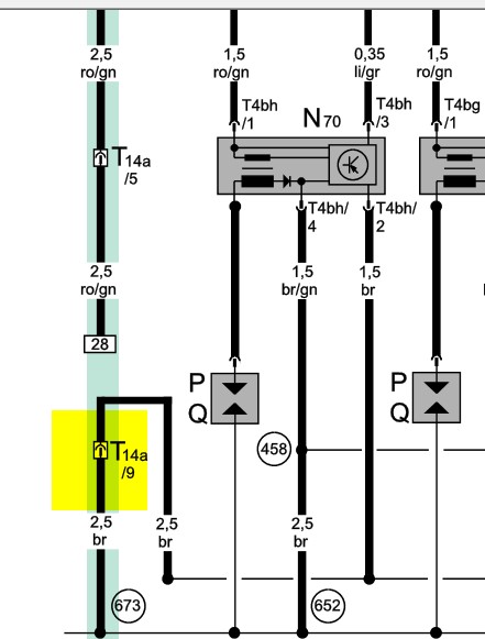

Сообщение DJI » 08 фев 2017, 14:00
Если в Эльзе смотришь, там есть раскладка по расположению жгутов.
28 это ссылка на линию, куда идет провод. Т.е. на 28 линии должен быть твой адрес (у тебя на фотке не видно)

Сообщение dronkrat » 08 фев 2017, 14:42
DJI писал(а):Если в Эльзе смотришь, там есть раскладка по расположению жгутов.
Там внизу есть линия на ней есть код 3С0 и еще куча цифр, щас не помню. Гуглил по этому номеру - 0 результатов. Где дальше смотреть?

Сообщение DJI » 08 фев 2017, 15:35
dronkrat писал(а):Там внизу есть линия на ней есть код 3С0 и еще куча цифр, щас не помню. Гуглил по этому номеру - 0 результатов. Где дальше смотреть?
Смотри, снизу идет линейка с цифрами ( например 15,16,17,18 и т.д.) - это номер линий.
Напротив какого то числа стоит твоя цифра 28 в квадрате.
Ищешь линейку (та что снизу), чтобы была цифра 28, и напротив нее должна стоять цифра что стоит у тебя сейчас под 28 в квадратике.
Это как бы связь схем. Т.е. по линии 28 будет продолжение схемы.
Блин, сумбурно получилось. Можешь сделать эту же картинку, чтобы снизу цифры были видны.

Сообщение dronkrat » 08 фев 2017, 16:12
Добро, сделаю. Сверху парень уже подсказал где искать, но все равно надо разобраться как эту хрень читать.

Сообщение Alemania » 08 фев 2017, 17:34
dronkrat
Читать довольно просто. Снизу схемы пронумерованные позиции. Нумерация сквозная. В прямоугольнике цифра 28 - ссылка на позицию 28. Листаем схему ищем снизу 28 ..поднимаем глаза - там должна быть обратная ссылка на позицию откуда пришли.

Сообщение dronkrat » 08 фев 2017, 17:48
Alemania писал(а):dronkrat
Потом приводит на прямоугольник 43, а из 43 на 28 замкнутый круг получается)

Сообщение Alemania » 08 фев 2017, 18:12
смотря из под какой ноги смотреть. Для кого то замкнутый круг, а для других прямая линия.
Этот провод [28] приходит на предохранитель SB10 (нарисованный в позиции 28)
Соответственно в позиции 28 перекрестная ссылка на поз 43. Это один провод.
P.S. читаем внимательно написанное

Сообщение dronkrat » 08 фев 2017, 23:20
Alemania писал(а):смотря из под какой ноги смотреть. Для кого то замкнутый круг, а для других прямая линия.
Спасибо, что прояснил. Я в принципе так и думал что ноги растут от предохранителя SB10. Таким образом можно прозвонить провод от этого преда прямо на катушку. Но суть темы была в том где находится 14-ти контактный разьем. Так как он сука есть и исключать наличие косяка в нем никак нельзя, даже если цепь и будет звониться отлично.

Сообщение dronkrat » 13 фев 2017, 00:06
DJI писал(а):
dronkrat писал(а):Благодарочка.
Блин, а вот про разъем я забыл.
Всем откликнувшимся благодарность с занесением в личное дело. Разъем найден успешно, цепь 7ука звонится, роем дальше.ИзображениеИзображениеИзображение
