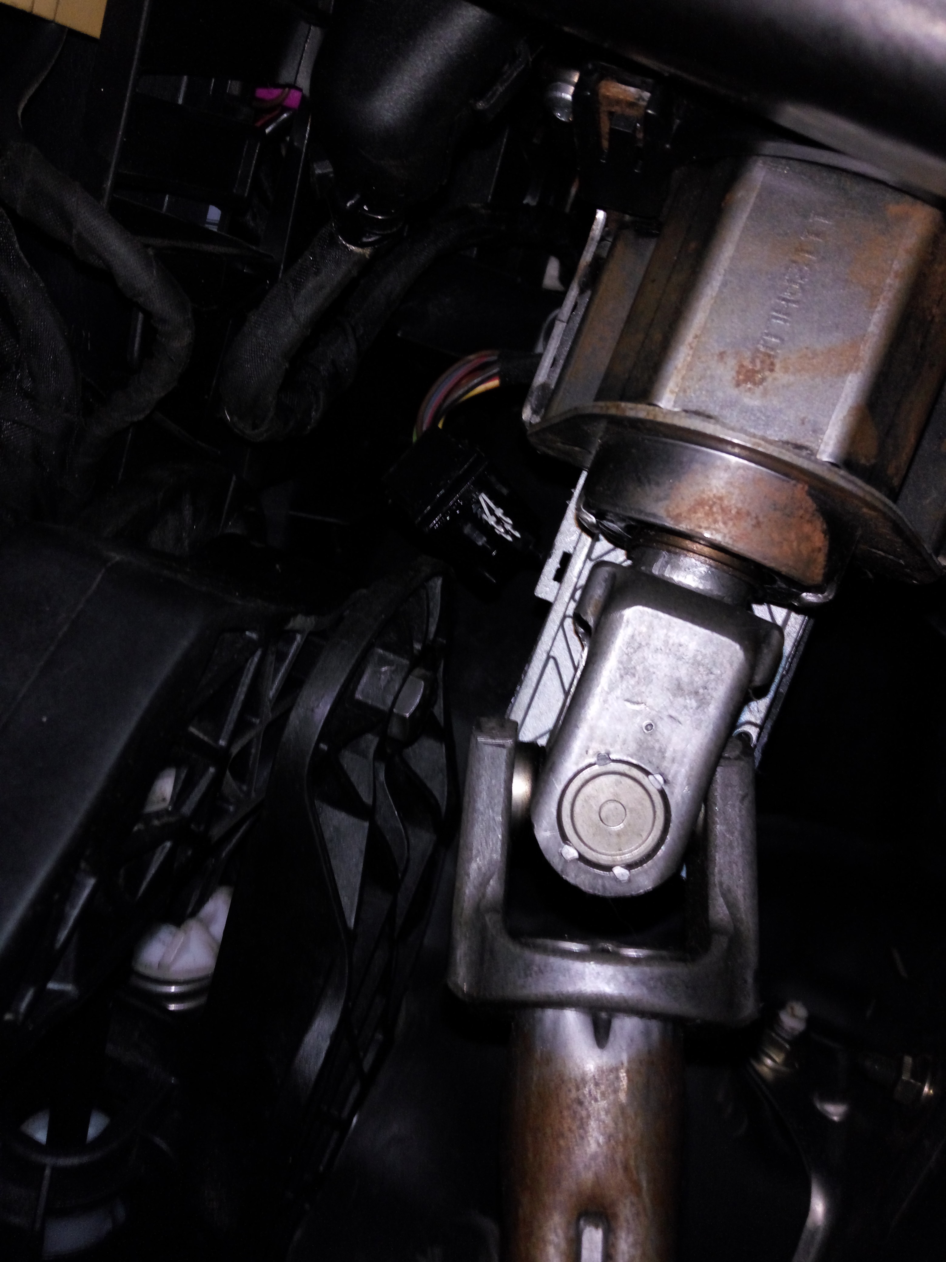

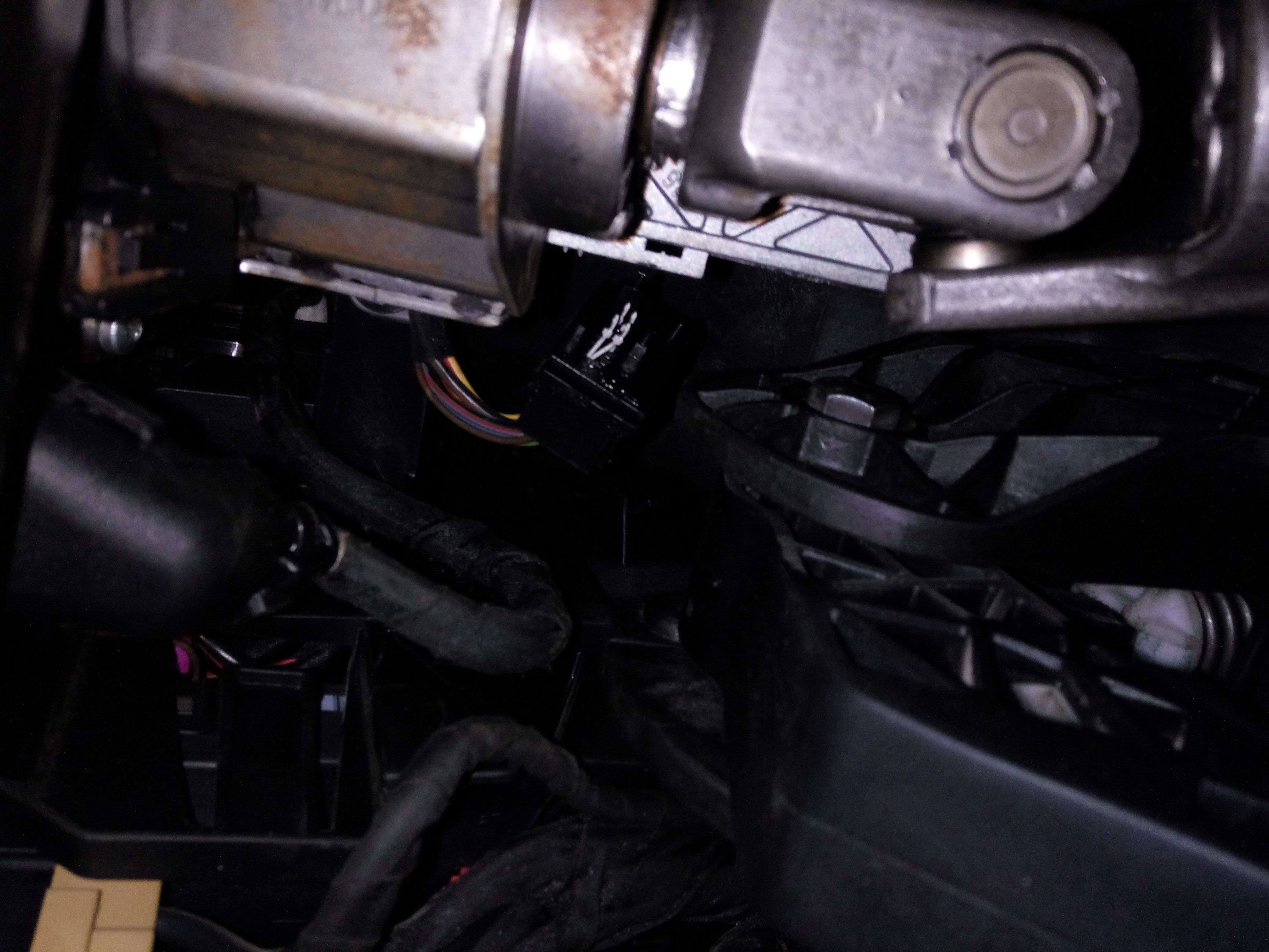

В общем, сегодня меняли главный цилиндр сцепления, поменяли вроде нормально, при работе снимали аккумулятор, вынимали штекер положения педали сцепления (который на самом цилиндре) и штекер положения руля. Собрали все обратно, пытаемся завезти - и нифига, авто молчит, приборы загораются, но лампочки-пиктограммы нет (в том числе нет ни желтого руля, ни красного), с брелка авто открывается и закрывается (штатная сигналка), насос жужжит, но зажигания не включается, стартер молчит (хоть с выжатой педалью сцепления, хоть без нее - "зеленый ботинок - выжмите сцепление" не загорается). Кнопка ручника сработала на установку ручника (один умный нажал для проверки), но теперь не снимается никак, только моргает при длительном нажатии.
Need help! Driver panic! Куда копать? Чего ломать? Сколько денег копить?
Я бы к официалам увез, но авто в боксе с заблокированым рулем и затянутым ручником в боксе стоит - не знаю как его запихнуть на эвакуатор.
Может как-то все проще его можно оживить, ведь сам приехал и ничего особого не делали, что могло повлиять на заводку.
PS Вопрос жизни и смерти, должен был ехать к девушке своей мечты, но пришлось из-за одной капризной немецкой фрау отложить это рандеву!
Passat B6 2.0 FSI BLY BLR 6-speed manual

В общем, второй ключ не помог, преды под капотом проверил и справа 30 тоже - все целы, поменял местами 460 релюхи - не помогло, закоротил контакты левой релюхи и зажигание появилось, ручник снял, руль желтый, но не разблокировался, попробовал завести нажатием на якорь верхней правой релюхи - стартер крутит, но не заводится (ключ в это время в замке зажигания).
Зажигание появилось - уже хорошо, сейчас Васей вопробую ошибки считать

А вот и причина - попробовал пошевелить разъем (вроде без фанатизма шевелил), но он вышел сам вместе со штекером - вырвало контакты штекера блока elv, надеюсь все решится пропайкой, только надо рулевую колонку снимать

Ну, разобрал блок ELV, контакты штекера на плате не распаяны, они просто вставлены в распор, но для лучшего контакта я аккуратно припаял их к плате. Блок не родной, кстати, 07 или 10 года выпуска (у меня авто 2005гв). В общем конструкционно штекер блока ELV подвержен подобной проблеме, так как контакты не распаяны, штекер тоже сидит не сильно крепко в пазу корпуса, а так как расположен блок очень неудобно, то при снятии и установки вилки в штекер можно его повредить. Вчера когда втыкали вилку в этот штекер, обратили внимание, что он был немного был перекошен (он вышел из паза корпуса)
Собрал, посмотрим как завтра заведется, вроде в блоке ничего криминального не обнаружил.

Поставили, желтый руль загорается, слышны щелчки (блокиратора), но руль не разблокируется, выдает надпись move steering wheel (покрутите руль), через несколько секунд steering wheel still loked (руль все еще заблокирован). Не заводится
CITIZEN21
Сообщения: 276
Зарегистрирован: 28 сен 2015, 00:44
Откуда: Чебоксары
Re: Не включается зажигание, вдруг
Сообщение CITIZEN21 » 06 мар 2017, 11:55
Сняли, разобрали блок елв, потыркали, оказалось, что не снималась блокировка, ее держала квадратная пластмасса на торце которая с пружинкой, при попытке ее снять пластмасса улетела куда-то (не нашли), нашли только пружинку. Без них, кстати, вся конструкция работает замечательно, установили все на руль, сначала ругался, говорил steering column lock defective (не работает блокировка рулевой колонки), загорался красный руль, руль не блокировался, заглушили завели и вроде нормально все, не ругается, только руль желтый, но это нужна адаптация. При выключении блокируется, при заводе разблокируется.
Вообще эта пластмасса нужна была, чтоб держать язычок блокировки в закрытом положении, вроде как

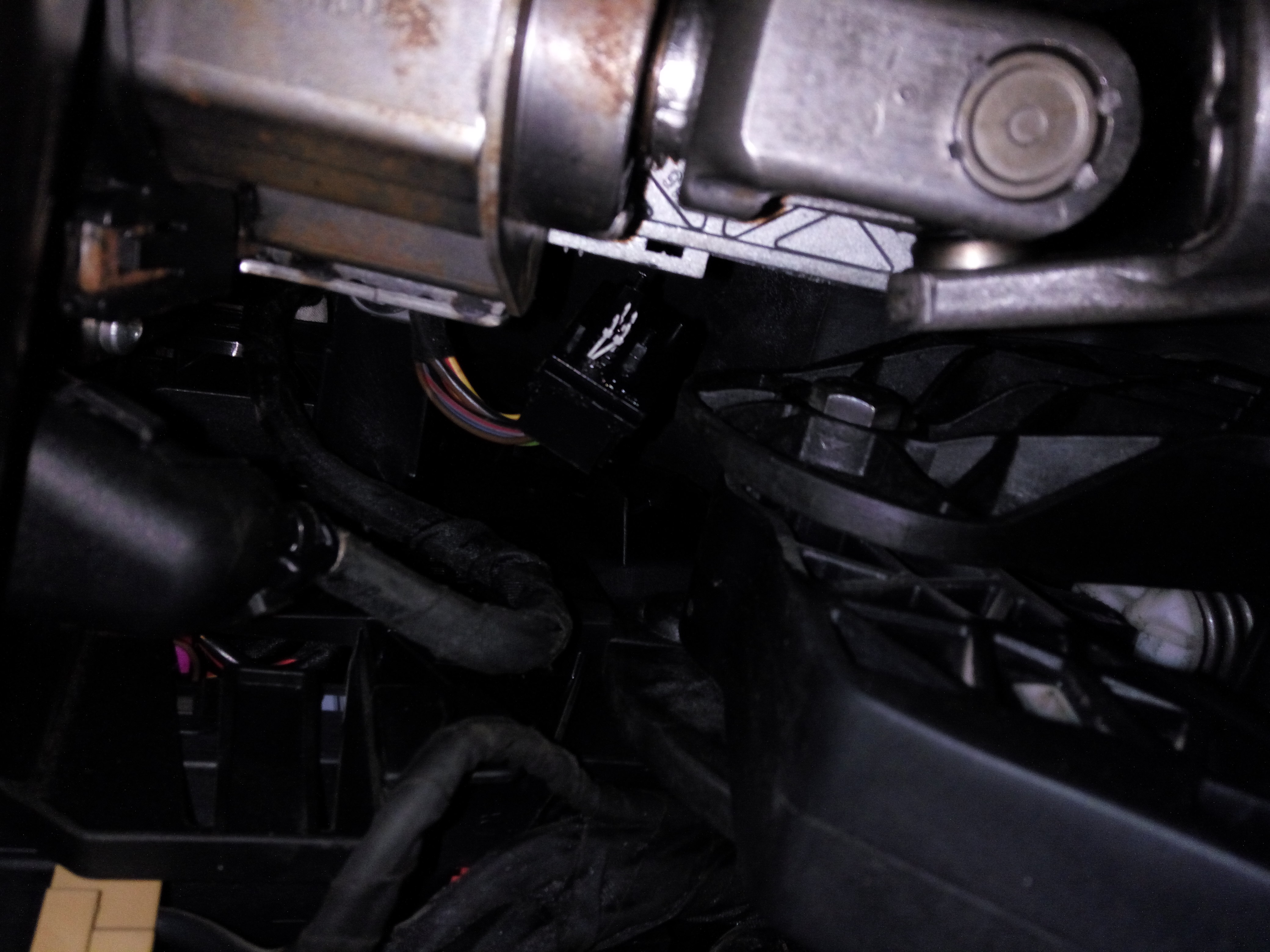

Сообщение CITIZEN21 » 06 мар 2017, 13:19
Все нормально, руль адаптировался, штатно блокируется при выключении зажигания и снимается при заводке тоже все штатно - на секунду загорается красный руль, потом моргает желтым и тухнет

Сообщение CITIZEN21 » 06 мар 2017, 16:12
DeNiro писал(а):http://b6club.ru/viewtopic.php?f=54&t=18027 он там грамотно на фотках объясняет в каком положении должна находиться защёлка .
Вот у меня как раз эта защелка не так стояла и из-за этого не хотела сниматься блокировка, потом поставил защелку как на картинке, нажал куда-то для проверки механизма и защелка с пружинкой улетела куда-то, но и без нее нормально работает.
Видимо эта защелка нужна для повышения безопасности от угона
