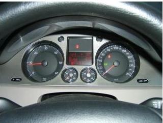

Сообщение Vadek2005 » 30 мар 2011, 10:50
Какая приборка стоит на бензиновых не знаю.
А у меня такая.
