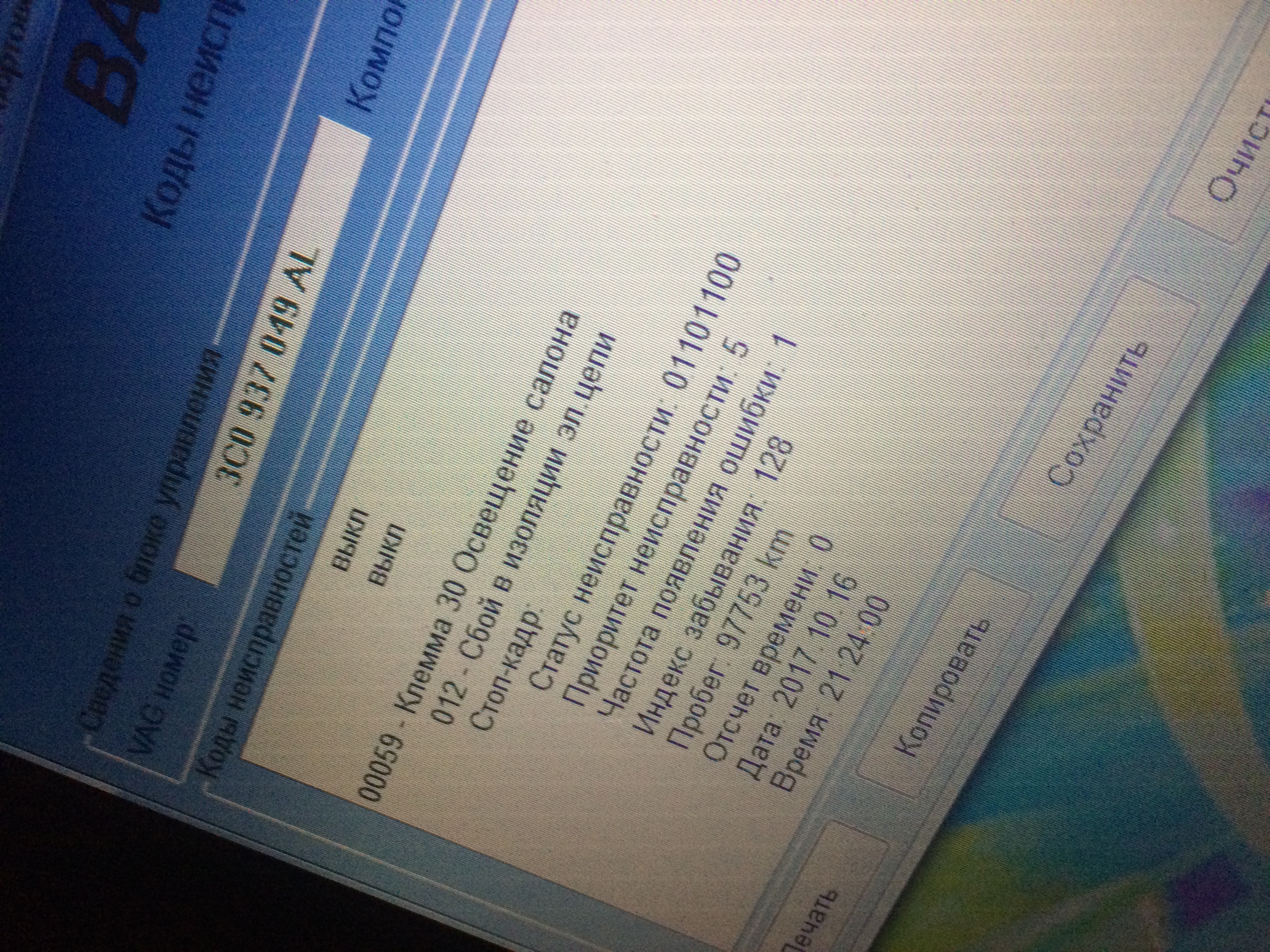

Добрый день,извиняюсь за свой французский заранее, машина пассат б6 1.8tsi 160л.с. акпп 2007г.в вообщем проблема появилась после замены обычной лампочки в багажнике на диодную, ничаяно замкнул её об корпус... заискрила... после чего я завязал с этим делом, и решил поставить диодную ленту. Сажусь я значит в машину, открываю дверь, а свет в плафонах не загорается...загорелась только подсветка на дверях...попытался включить свет в ручную-ноль реакции, подсветка в бардачке тоже не работает. Полез я в предахранители, начал прозванивать, обнаружил сгоревший предахранитель с водительской стороны на 5а и с пассажирской стороны на 10а. Поменял их на заранее прозвонинные предахранители, прозвонил их снова уже в пазах контрольной все в порядке прозваниваются...а свет так и не появился...проверил на ошибки:00059 - клемма 30 освещение салона. 012- сбой в изоляции эл.цепи. Прошу помогите кто чем может

Проверь сначала предохранитель номер 15 слева в торпеде

и фотку блока предов слева было бы неплохо увидеть.
