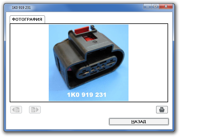

Сообщение Alemania » 15 дек 2017, 17:44
Разъем вроде этот должен быть
Небольшая документашка на разьем
WEB-CON-000033.pdf
Только я не вижу внутри предлагаемого ЕТКА разъема прокладки. Может что то со зрением конечно

Сообщение serhy » 15 дек 2017, 18:09
Разъем этот, спасибо :)

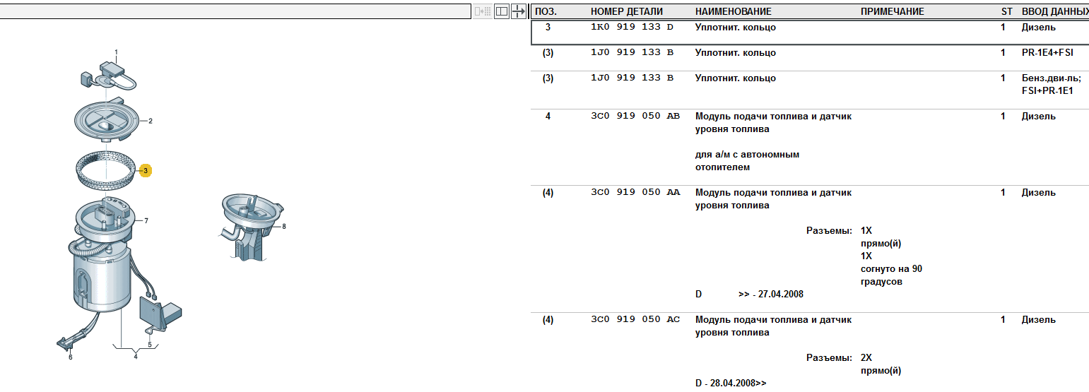

Сообщение Daniliv » 15 дек 2017, 20:41
Вот 8E0919133B или 1K0919133C, 1K0919133D
Re: Герметизация разъемов проводки
Сообщение serhy » 15 дек 2017, 20:47
Daniliv писал(а):Вот 8E0919133B или 1K0919133C, 1K0919133D
эту прокладку уже заменил на всякий

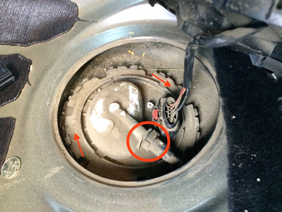

Меняли насос в сервисе, после был на подъемнике, смотрю бак снизу в салярке ( до этого всегда был сухой) спрашиваю почему? мастер говорит сейчас подобью стопорное кольцо.
После как все это дело замерзло, сначало подумал снова полетел жигулевский насос, открываю стакан фильтра там ввода со льдом, подумал на заправке залили. После полез вытаскивать модуль, все было в салярке, прокладка висела на нижней части модуля и уже как бы привыкла к этому месту. Вроде все признаки рукожопства. После поставил новую прокладку на топливный модуль и насос Pierburg 7.28303.60.0, все стало сухо, салярка не течет. Завтра посмотрю на фильтр, не попадает ли еще как вода в бак.
Стопорное кольцо встает отлично.
Хз может подкрылок отвалился, посмотрю завтра. Ездию обычно, оффроодом не занимаюсь :D
Daniliv писал(а):Я тоже удивляюсь, сам снимал модуль раза четыре-шесть уже и не вспомню и всегда было сухо.
Даже пыли нет? Загляните туда после проезда по лужам.
Нашел картинку в нете по запросу замена топл. насоса, пассат сс, по виду тоже не хило грязь летит и на других фото так же :unknown:

Сообщение Юра Криков » 16 дек 2017, 10:22
У меня тоже всё в пыли/грязи,причём грязь видно скоксовавшваяся,т.е. явно вода была(воду там не разу не видел,но она явно туда попадает). Перед снятием модуля, примерно полчаса пидорю околонасосное пространство(щёткой,отвёрточкой,затем пылесосом).
