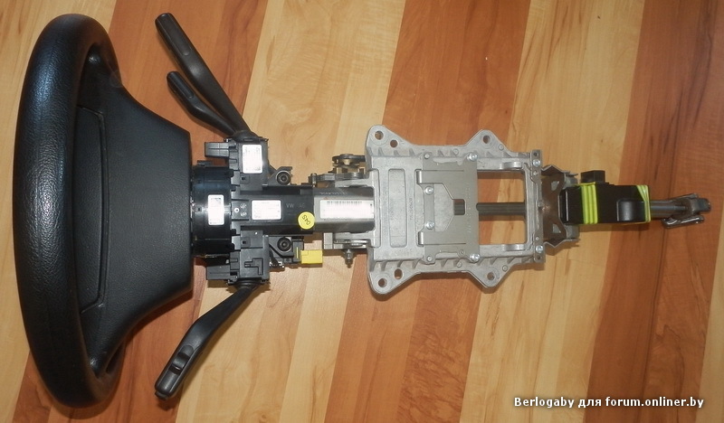

Сообщение demainst » 08 мар 2018, 00:37
skoryi писал(а):Т.е. можно с уверенностью сказать что вышел из строя блок управления приборами на рулевой колонке?
Нет, блок блокировки рулевой колонки. Он тоже на рулевой колонке стоит, но в самом низу. Блок управления рулевой колонки (т.н. подрулевой блок) находится в верхней части колонки.

Сообщение skoryi » 08 мар 2018, 00:42
То есть это разные блоки? Их там два?

Сообщение 1gdm » 08 мар 2018, 01:22
Справа примотанный "земельной" лентой-блок ELV:
Re: Passat b6 не включается зажигание, не заводится
Сообщение skoryi » 08 мар 2018, 10:50
Спасибо большое за фото!!!!!
