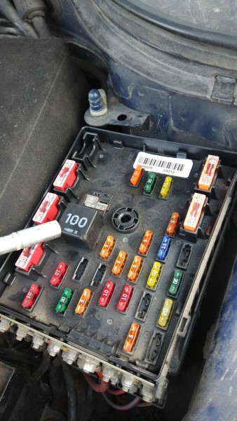

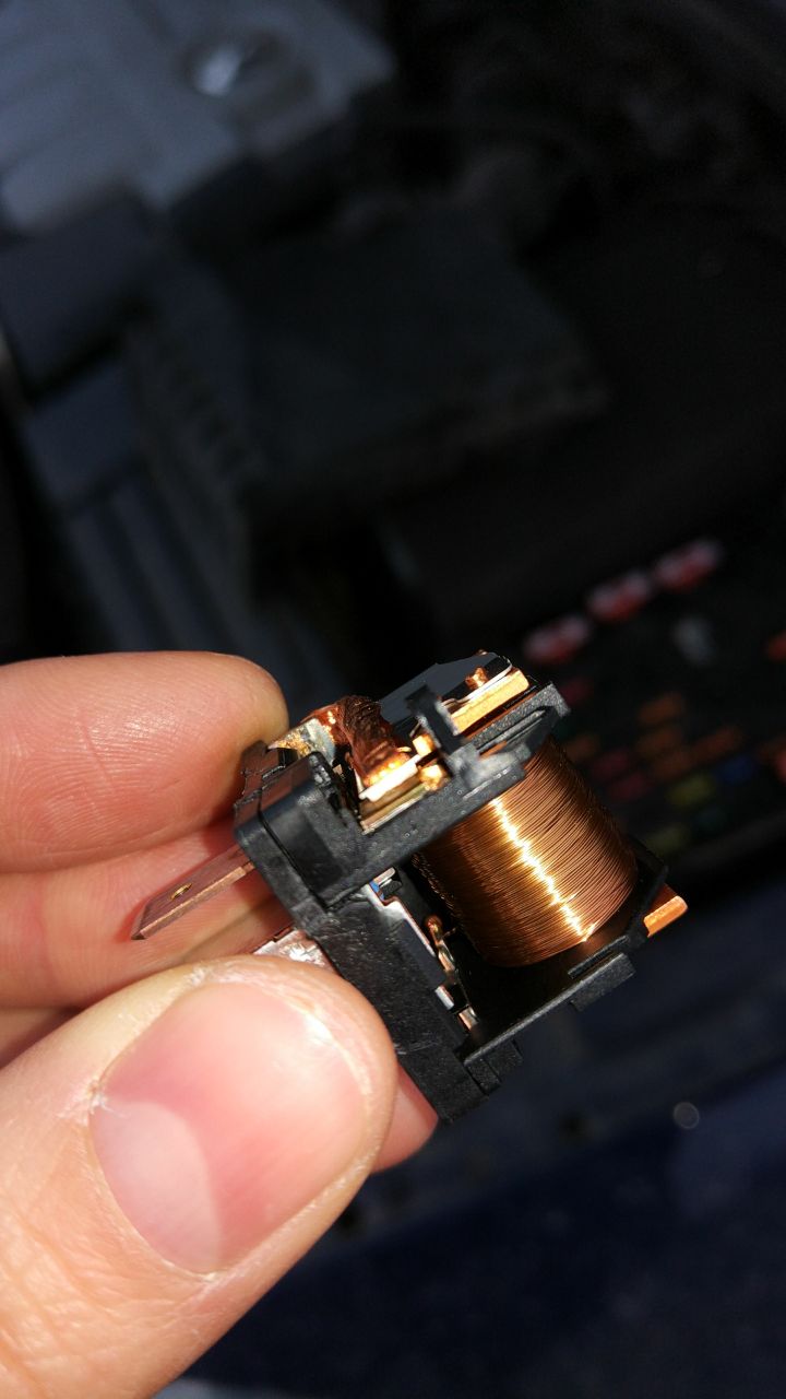

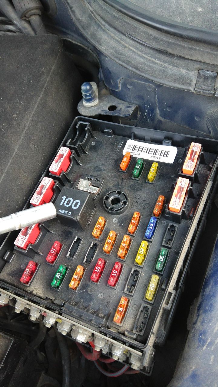

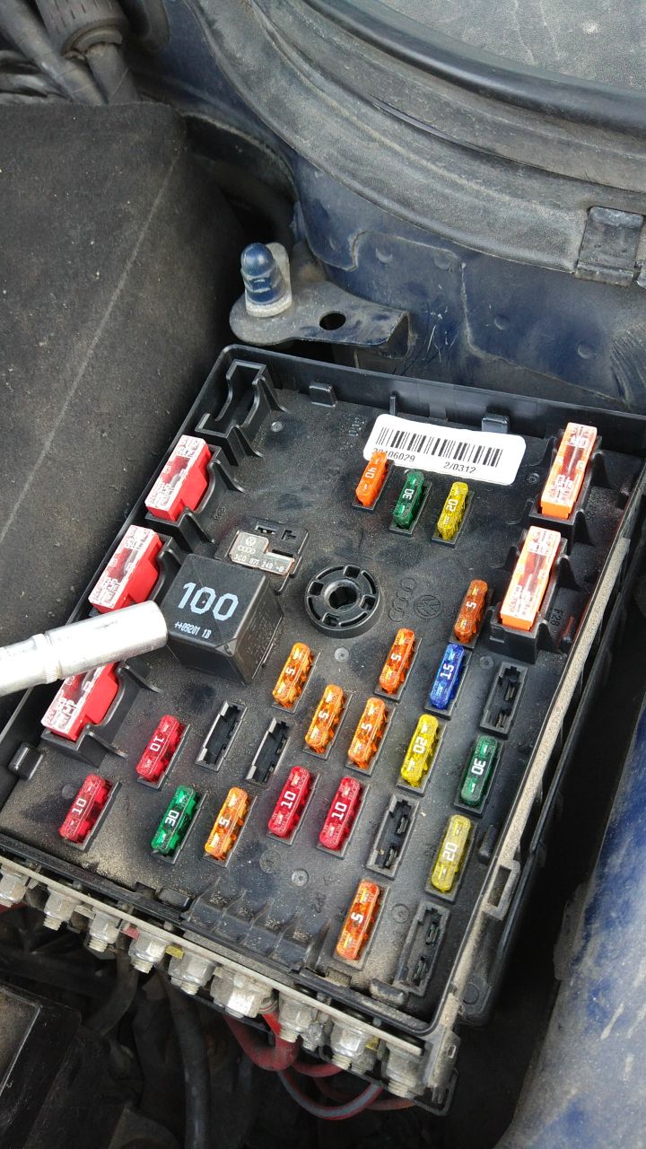

Когда машина остыла, то она опять завелась и я попробовал реле вытащить (реле 100) в блоке предохранителей около АКБ. Сразу возникли те же ошибки, что и возникали ранее. Думаю, может это реле причиной проблем (или одной из причин) может являться?
Ниже фотки.
Вот это реле (100) я вытащил и вылезли такие-же ошибки
Реле 100 без корпуса

Сообщение pashustic » 11 мар 2018, 20:16
Vitantonio
Что и тд
Кан привод в опе
44 блок выходит на связь?? Если нет то смотреть проводку от рейки, если с последней все норм, то рейку под замену
