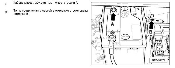

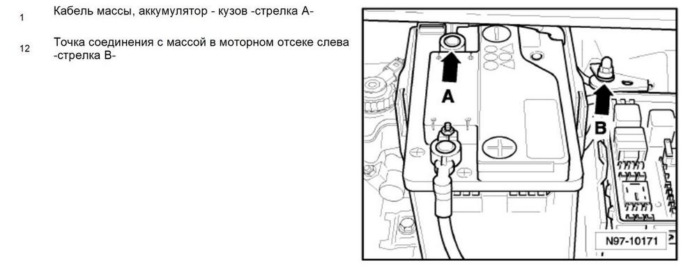

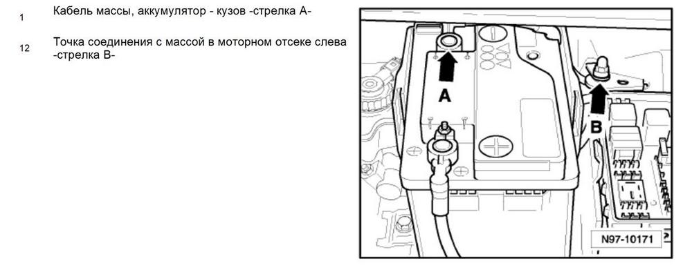

Сообщение pashustic » 09 мар 2012, 20:10
А по поводу крепления провода массы от аккума к машине вот подробная картинка!!
