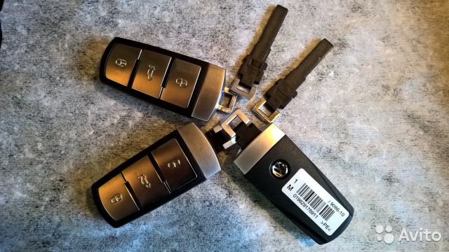

Сообщение Daniliv » 29 ноя 2018, 09:28
Могу предложить.
Детали в личке.
