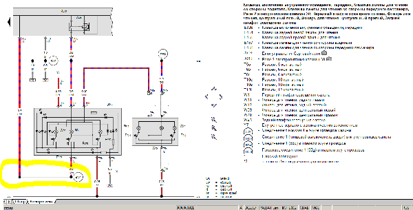

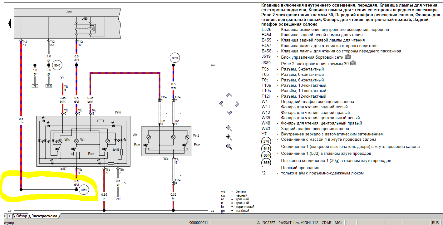

Сообщение Alemania » 09 окт 2019, 10:02
Значит ноль не приходит с блока бортовой сети после открывания дверей. Чуть позже схему скину
Сообщения: 4391
Re: Не загорается свет при открытии дверей.
Сообщение Alemania » 09 окт 2019, 12:43
Схема плафона. Проверять связь между плафоном и блоком бортовой сети. Появляется ли там ноль ри открытии дверей. (обведено желтым)

Сообщение SHTORM » 09 окт 2019, 13:48
Alemania писал(а):Значит ноль не приходит с блока бортовой сети после открывания дверей. Чуть позже схему скину
Спасибо за подробную схему,буду разбираться,я так понимаю какой-то косяк с блоком?
