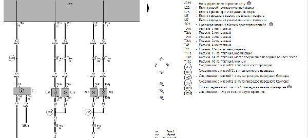

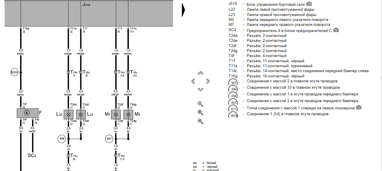

Смотри разъем под лонжероном.

От лампочки до него всё работает,а потом уходит в кучу проводов.Откуда звонить провода? От какого блока?
