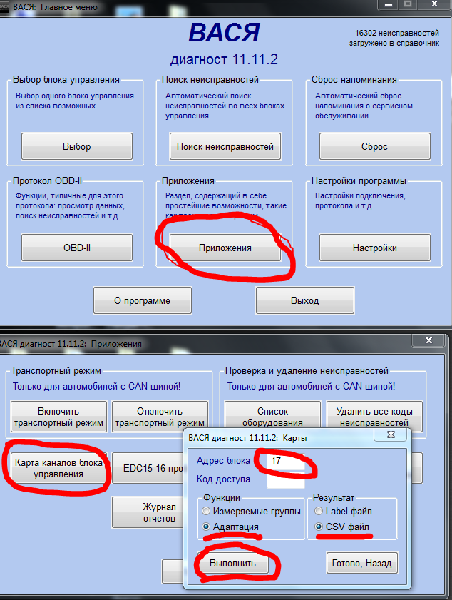

Сообщение ScalseR » 16 ноя 2019, 21:27
Товарищи если у вас синяя приборка с мфа+ и отображает низкий уровень масла, то есть загорается масленка и пишет мол проверьте уровень. Очень прошу выложите свои значения в каналах адаптации 17 блока, а то уже долго борюсь и пока проигрываю. Не могу на своей активировать отображение предупреждения о низком уровне масла.

Сообщение VWkassatik » 16 ноя 2019, 21:46
ScalseR писал(а):Товарищи если у вас синяя приборка с мфа+ и отображает низкий уровень масла, то есть загорается масленка и пишет мол проверьте уровень. Очень прошу выложите свои значения в каналах адаптации 17 блока, а то уже долго борюсь и пока проигрываю. Не могу на своей активировать отображение предупреждения о низком уровне масла.

Сообщение ScalseR » 16 ноя 2019, 21:55
За кодировку спасибо, совпадает. Каналы адаптации скидываются в файл так. Вот цифры из этого файла мне как раз очень интересны

Сообщение VWkassatik » 16 ноя 2019, 22:09
ScalseR писал(а):За кодировку спасибо, совпадает. Каналы адаптации скидываются в файл так. Вот цифры из этого файла мне как раз очень интересны
Zawtra skinu.

Сообщение VWkassatik » 17 ноя 2019, 18:16
Сегодня делал дважды. У меня нет там не каких цифр. Может быть я не так что то делал. Но делал как на картинке

Сообщение ScalseR » 17 ноя 2019, 21:14
Должно получиться наподобе

Re: Каналы адаптации приборки синей mfa+ с уровнем масла
Сообщение ScalseR » 18 ноя 2019, 09:39
в общем разница только в нескольких каналах:
С контролем уровня | Без контроля уровня
38,1,Мин.ур.масла,обнаруж., ,-, 38,,ОШИБКА:,Канал 38,Не,Доступно,
39,1,масла,пробег,оценка,-, 39,1,Масло,,Чтение,оценка, - ,
40,107,Факт. значен.,ТО 1,00 км,-, 40,64,Факт. знач.,ТО через 1,00 км, - ,
41,290,Факт. значен.,ТО 1,дней,-, 41,154,Факт. знач.,ТО через 1,дней, - ,
42,150,мин.значение,Масло 1,00 км,-, 42,,ОШИБКА:,Канал 42,Не,Доступно,
43,,ОШИБКА:,Канал 43,Не,Доступно, 43,,ОШИБКА:,Канал 43,Не,Доступно,
44,,ОШИБКА:,Канал 44,Не,Доступно, 44,,ОШИБКА:,Канал 44,Не,Доступно,
45,1,масла,качество, ,-, 45,1,Масло,,спецификация, , - ,
46,,ОШИБКА:,Канал 46,Не,Доступно, 46,,ОШИБКА:,Канал 46,Не,Доступно,
47,0,сажа,количество 1,00 км,-, 47,0,Сажа,кол-во через 1,00 км, - ,
48,214,термическая,нагрузка 1,00 км,-, 48,158,Терм. на-,грузка через 1,00 км, - ,
49,372,мин.значение,ТО 1,дней,-, 49,,ОШИБКА:,Канал 49,Не,Доступно,
50,,ОШИБКА:,Канал 50,Не,Доступно, 50,80,Базов. знач.,ТО через 1,00 км, - ,
51,,ОШИБКА:,Канал 51,Не,Доступно, 51,365,Базов. знач.,ТО через 1,дней, - ,
я так понимаю стоят разные адаптации на ТО, попробую руками поставить нужные значения
Passat B6 1.4 Tsi
ScalseR
Сообщения: 369
Зарегистрирован: 02 июл 2013, 07:28
Откуда: Ставрополь
Сообщение VWkassatik » 22 ноя 2019, 15:18
Ну как, получилось?
1.6 FSI BLF 85KW/116PS 2006
VWkassatik
Сообщения: 285
Сообщение ScalseR » 07 дек 2019, 13:00
В общем ни вручную выставляя такие же значения через васю он не открыл канал контроля уровня масла, ни пробовал одисом перейти на другой сервисный интервал выдал ошибку.
