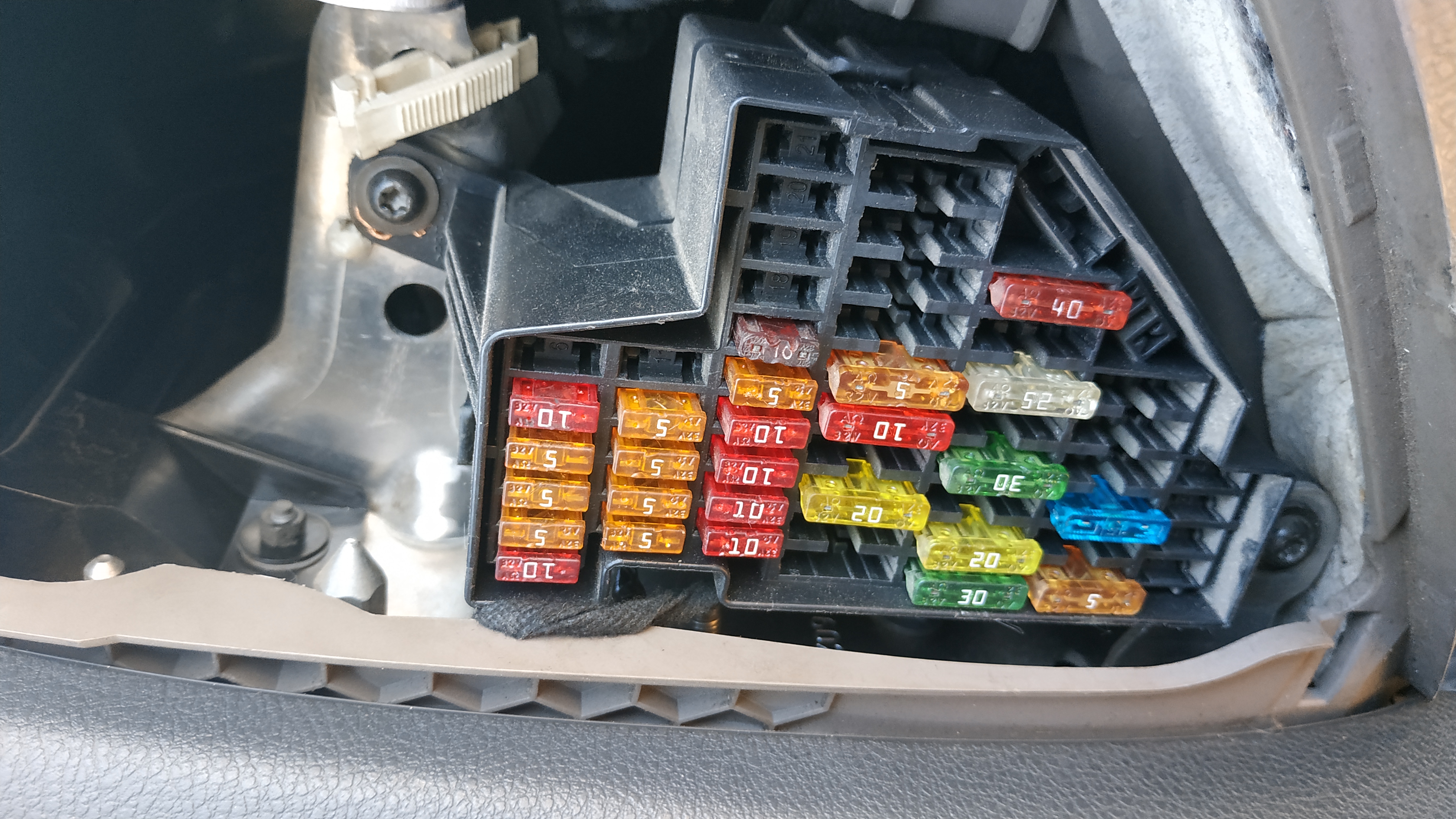

В общем, хотел на что-то заменить предохранитель, уже и не помню на что, и скачал какую-то неправильную схему предохранителей и реле с интернета. То ли не тот предохранитель поменял, то ли совсем выдернул предохранитель для прикуривателей, в общем, оба теперь не работают. Жалко, сотку через них заряжал.
Подскажите, ребята, что теперь делать, все предохранители поставил по правильной схеме, все равно не работают.

Сообщение Alemania » 29 июн 2020, 06:36
Год издания машины и фото блока предохранителей слева в торпеде

Сообщение Dostan » 29 июн 2020, 17:10
Alemania писал(а):Год издания машины и фото блока предохранителей слева в торпеде
2006, 2.0 FSI автомат.

Сообщение Dostan » 29 июн 2020, 17:38
В общем, докопался до истины сам.
По мануалу отвечает за прикуриватели 35 предохранитель с пассажирской стороны, но в на одном форуме нашёл, что человек заменил 38 с водительской стороны, и все заработало. И действительно, воткнул туда предохранитель на 25А, и оба прикуривателя работают, хотя по мануалу там вообще пусто.
Вот такие пироги.
Но! Уже ранее писал, ни одного ответа нет. Почему у меня каждый раз, как завожу машину, сбиваются дата и время? Плиз хелп, ребята.

Сообщение Alemania » 29 июн 2020, 18:57
Смотри уровень напряжения во время работы стартера
Сообщения: 4391
Re: Не работают прикуриватели - накосячил с предохранителями
Сообщение Alemania » 29 июн 2020, 19:00
И ещё вопрос. Время сбивается во время работы стартера ? А если включить зажигание выставить Часы выключить зажигание минут на 20 ( закрыть машину). А потом опять включить зажигание. Проверка приходит ли клемма 30 на приборку.

Сообщение Dostan » 29 июн 2020, 19:31
Alemania писал(а):И ещё вопрос. Время сбивается во время работы стартера ? А если включить зажигание выставить Часы выключить зажигание минут на 20 ( закрыть машину). А потом опять включить зажигание. Проверка приходит ли клемма 30 на приборку.
Каждый раз, когда глушу двигател, время и дата сбиваются. Ещё стрелка топлива не падает вниз, раньше падала. Если заглушить мотор, а потом вставить ключ, но не заводить, все равно уже сбиты время и дата.

Сообщение Alemania » 29 июн 2020, 20:53
На приборку приходит два питания. Клемма 30 - постоянное питание от аккумулятора и клемма 15 - зажигание включено.
На лицо проблема с первым питанием от клеммы 30. В зависимости от приборки:
Разъём, 36-контактный -T36- :
N97-10281
1 - Электропитание, кл. 15
2 - Электропитание, кл. 30
Разъем 32 контактный
31 - Электропитание, кл. 15
32 - Электропитание, кл. 30
Сообщения: 4391

Сообщение Alemania » 30 июн 2020, 06:42
Думаю предохранители не все поставил. Определить довольно легко где должны стоять предохранили а где нет.
Там где должен быть пред , губки и сверху и снизу.
Там где не должно быть только сверху
Проверяй предохранитель 17 под капотом
Сообщения: 4391
Сообщение Юра Криков » 30 июн 2020, 11:48
И вообще, перед тем как лезть в преды, сперва сфотайти блок предов.
