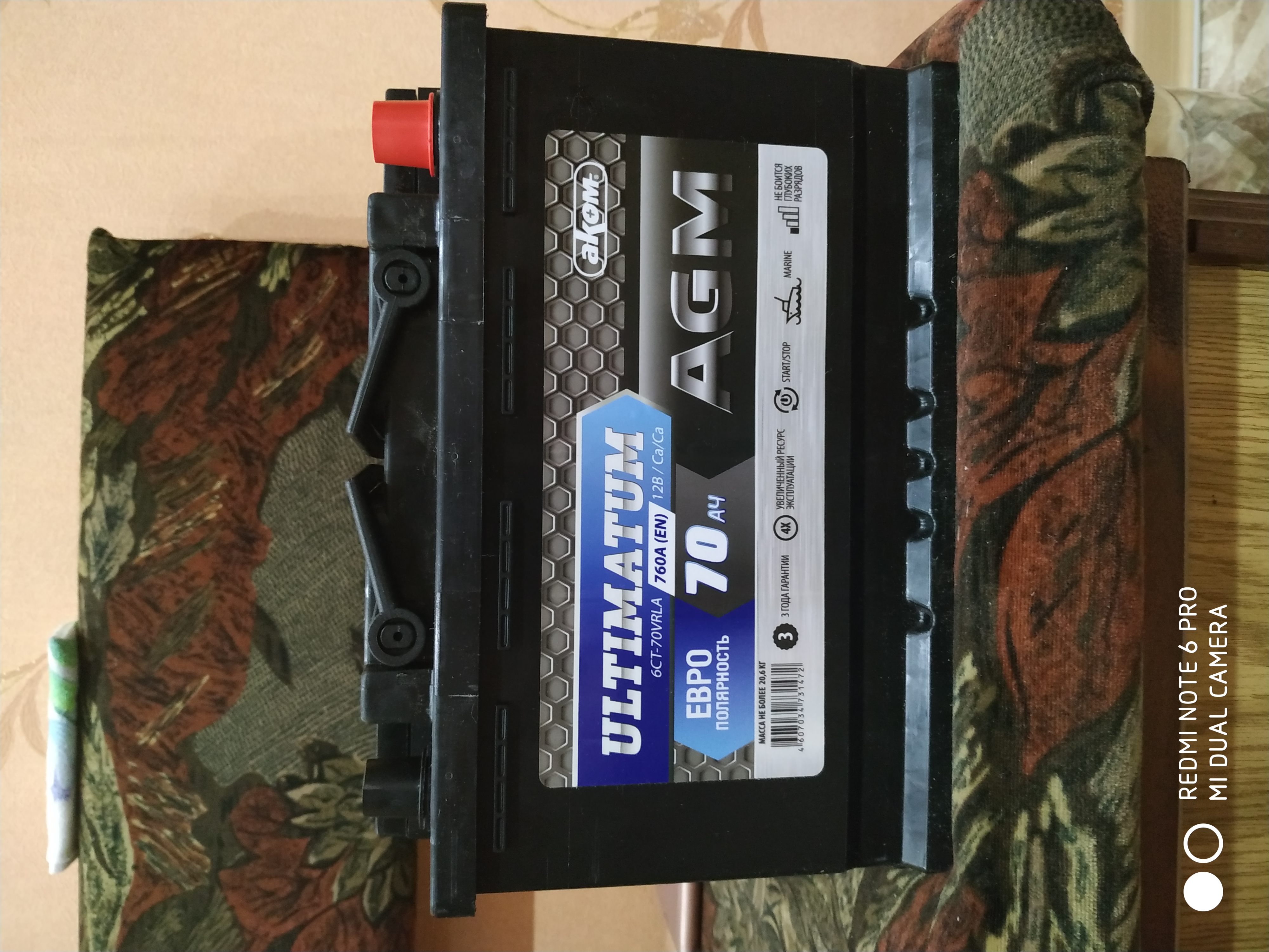

Вcем привет.Забрал из сервиса авто и через дней пять простоя авто не завелось,не крутит стартер,хотя один раз вроде как бы немного провернулось,но я отжал ключ. Перед тем как забрал авто был звонок из сервиса,что не крутиться стартер после долгого простоя ,но вроде пощёлкав ключом туда-сюда завели с бустера.Думал пора менять 15 летний аккум,который стоит ещё с завода - оригинал 4F0915105E VARTA® 12V ёмкостью 92Ah 520А(DIN) 870(EN). Купил новый Topla Top AGM Stop&Go,тоже АГМ,но на 95Ah 520А(DIN) 870А(EN),т.к. на 92Ah не было,но заменив его стартер так и не прокрутился.На драйве вычитал,что аккум обязательно надо именно правильно прописать для обнуления счетчика циклов зарядки/разрядки, чтобы регулятор напряжения генератора правильно заряжал новую батарею, т.к. новая батарея имеет другие требования к току зарядки в результате чего слишком высокий ток зарядки или недозаряд достаточно быстро может привести в негодность батарею .Контроллер АКБ подсчитывает падение ёмкости аккумулятора от времени, если не измените серийник, будет постоянный недозаряд.
1.Может ли стартер не прокручиваться пока правильно не пропишешь новый АКБ?На что ещё обратить внимание,может реле или ещё что...
2.Как правильно прописать новый АГМ АКБ ёмкостью 95Ah,вместо штатного 92 амперного,чтоб заложенные в блоке алгоритмы правильно принимали 95Ач акб по емкости именно как АГМ ,а не как обычный, в смысле какой код вводить вместо оригинального 4F0915105E, если с показателями 95Ah 520А(DIN) 870А(EN) на моё авто вагом с завода именно AGM (с показателями 95Ah 520А(DIN) 870А(EN) ставились только простые) аккум-ов не устанавливалось,а только 92 или 105 по каталогу запчастей.
3.какое обозначение производителя акб выбрать,если производителя Topla нет в списке VCDS?

это я понял.Может кто напишет какие номера АКБ ставились именно на В6, или всё же можно прописывать любой VAGовский от ауди шкод сеатов,хотя на драйве пишут,что в блоке прописаны номера под определённую модель.
Так какой номер прописывать вместо 4F0 915 105 E из этих AGMов что нашёл на драйве
92Ah, 850A EN, 353/175/190мм, AGM — 4F0 915 105 E, 000 915 105 CE, 7P0 915 105 C
105Ah, 580A DIN, 950A EN, 393/175/190мм, AGM — 000 915 105 CF, 7P0 915 105 D, 4L0 915 105
есть ещё самый близкий по ёмкости 93 амперник,но он для ауди и не AGMовский,а по EFB технологии и на пассат не ставился
93Ah, 520A DIN, 850A EN, 353/175/190мм, EFB — 000 915 105 EE, 8K0 915 105 L
Какой выбрать из этих кодов производителя:
5DO — Boading
TU3 — Exide
MLA — Moll
JCB — JCI
VA0 — Varta
UM5 — Acuma

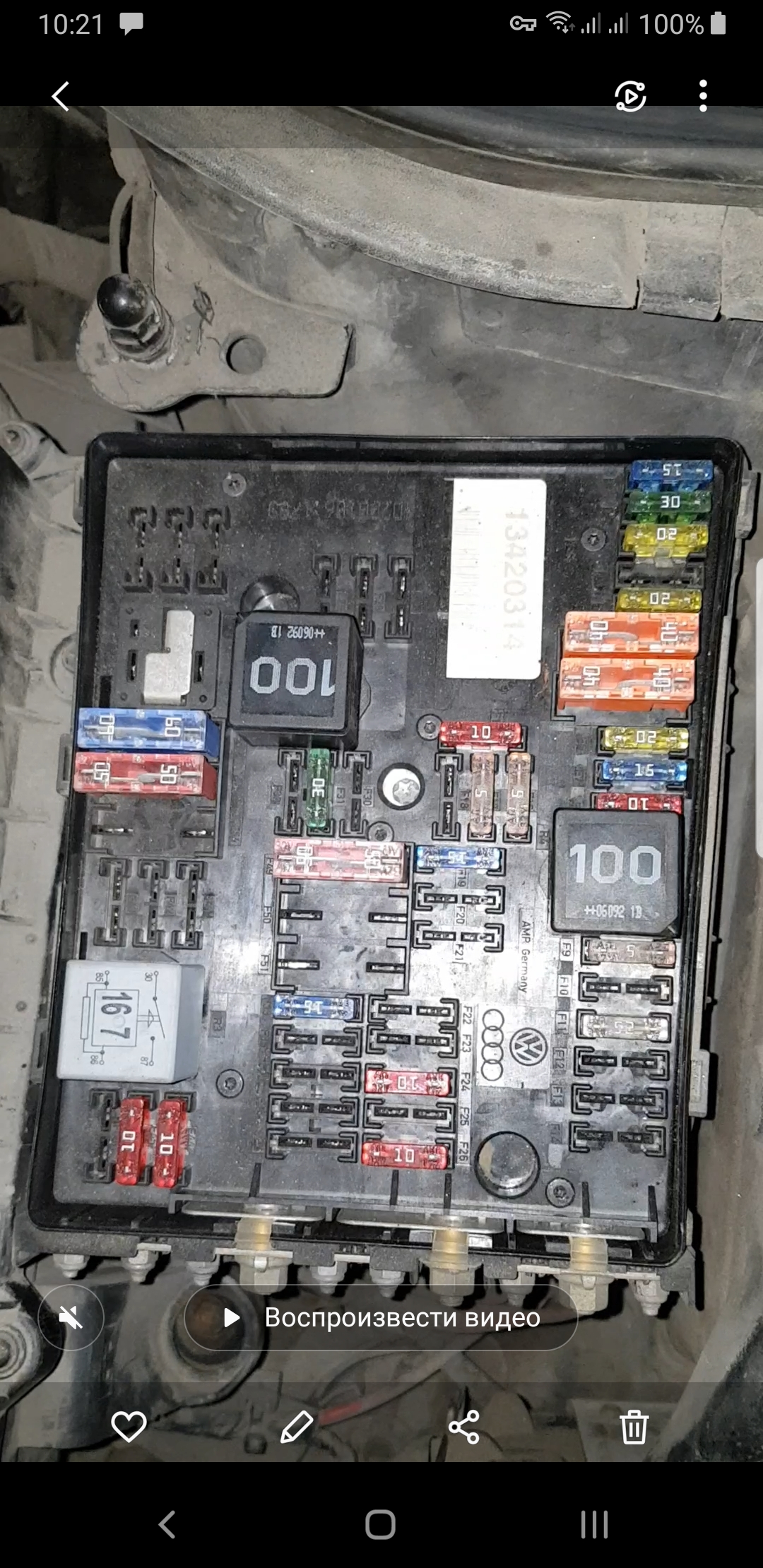

Подключил васю и просканировал раз 5 не было связи - Электроника двигателя. открыл капот и полез в коробку с предохранителями и реле,прислушался и услышал еле еле слышное жужание тише чем жужжание комара.передёрнул релюхи и выдало

какую релюху надо купить?из-за неё может авто не заводиться?

я вообще раз до магазина выдвигаюсь раз в месяц 5км,а то и более авто стоит. неохота мониторить состояние аккума,да и зарядника нет чтобы подзаряжать время от времени.для агм какой зарядник купить?

у меня 3.2.всё же попытался прописать,но не получилось нет 61 блока,забил,стал смотреть ошибки пересканировал раз 5 не было связи - Электроника двигателя. открыл капот и полез в коробку с предохранителями и реле,прислушался и услышал еле еле слышное жужание тише чем жужжание комара.передёрнул релюхи и снова просканировал и вася выдал

чё делать?

Кмк жужала релюха с перевернутой 100 ...подскажите какую релюху менять и дайте номер

Сообщение Александр332vk » 16 авг 2021, 12:33
А чего религия не позволяет релюшки местами поменять? Или это так сложно? Да Вы батенька "золотое дно" для ремонтников.... :D

rus-97 писал(а):1 неисправность:
001670 - Основное реле=>-J271
P0686 - 002 - короткое замыкание на массу - Непостоянно
rus-97, бегло поискал подобное и походу у вас что то с реле которое находится под жабо, рядом с блоком управления. Пусть поправит кто соображает в электрике. Релюшки можно прозвонить, это вам к электрику.

Re: Незавод-как прописать акб 95Ah вместо штатного 92Ah ?
Сообщение El Gato » 16 авг 2021, 14:39
Реле и в рабочем состоянии звуки издаёт.
Если вы с воткнутым ключом "передёгривали" реле, то ошибка у вас из-за этого и вылезла. Сотрите ошибки и просканируйте ещё раз.
Странно, что в момент ошибки напряжение 6,5 Вольт.
Вскрывайте жабо и смотрите проводку к ЭБУ.
И всё же стоит обратиться к электрику.

oowoo писал(а):rus-97, бегло поискал подобное и походу у вас что то с реле которое находится под жабо, рядом с блоком управления. Пусть поправит кто соображает в электрике. Релюшки можно прозвонить, это вам к электрику.
Кнопку ручника разобрать и почистить, в ней подгорают контакты
заказал две 100 релюхи 7M0 951 253 A ,что на фото и кнопку ручника завтра поеду забирать . подскажите номерок релюхи той что под жабо,чтоб перезаказать до завтра нужную мне сам не нашёл.
это точно что на 3.2 реле находится под жабо,а не как в 2.0FSI за бардачком который слева внизу от рулевой колонки как пишут в теме НЕ ЗАВОДИТЬСЯ!!! 2FSI ХЭЛП!!
J271 - реле электропитания клеммы 15. Должно находится за бардачком который слева внизу от рулевой колонки
https://b6club.ru/viewtopic.php?t=17408#p377649
номерок релюхи так не подскажет никто?
