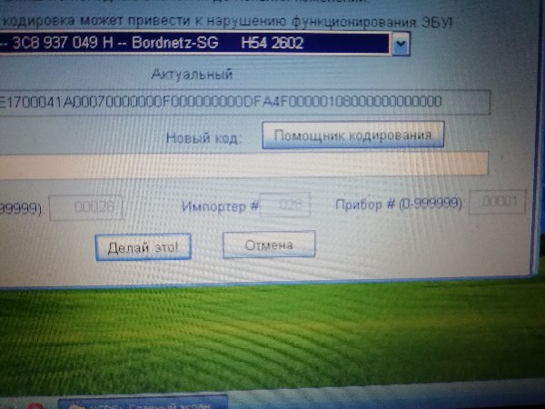

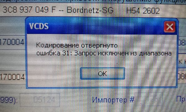

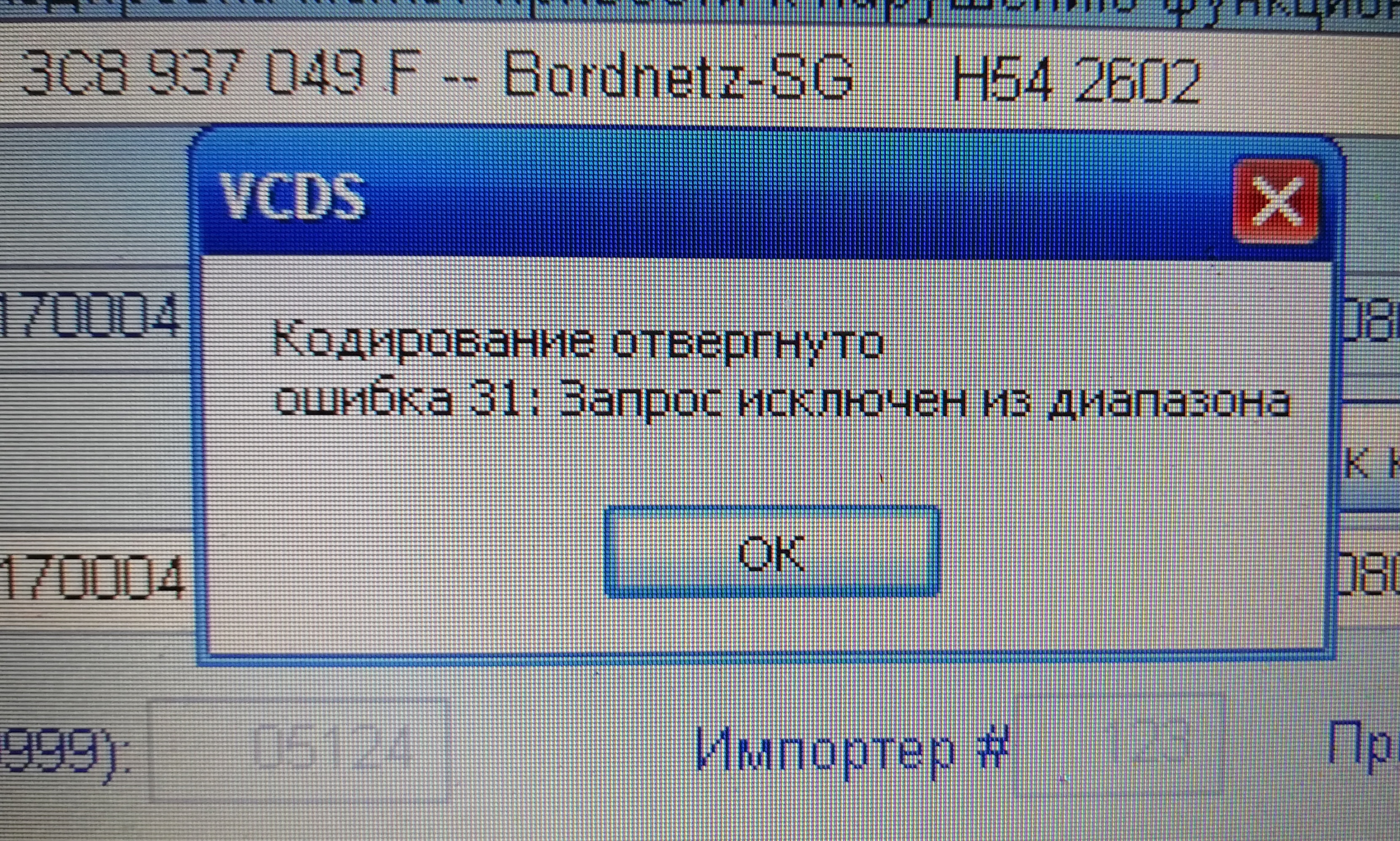

Re: Блок бортовой сети
Сообщение Sashok-b6 » 15 янв 2022, 22:51
Вот что пишет, при сохранении длинного кодирования
Sashok-b6
Сообщения: 143
Зарегистрирован: 17 ноя 2010, 00:17
Откуда: М.О. г.Луховицы

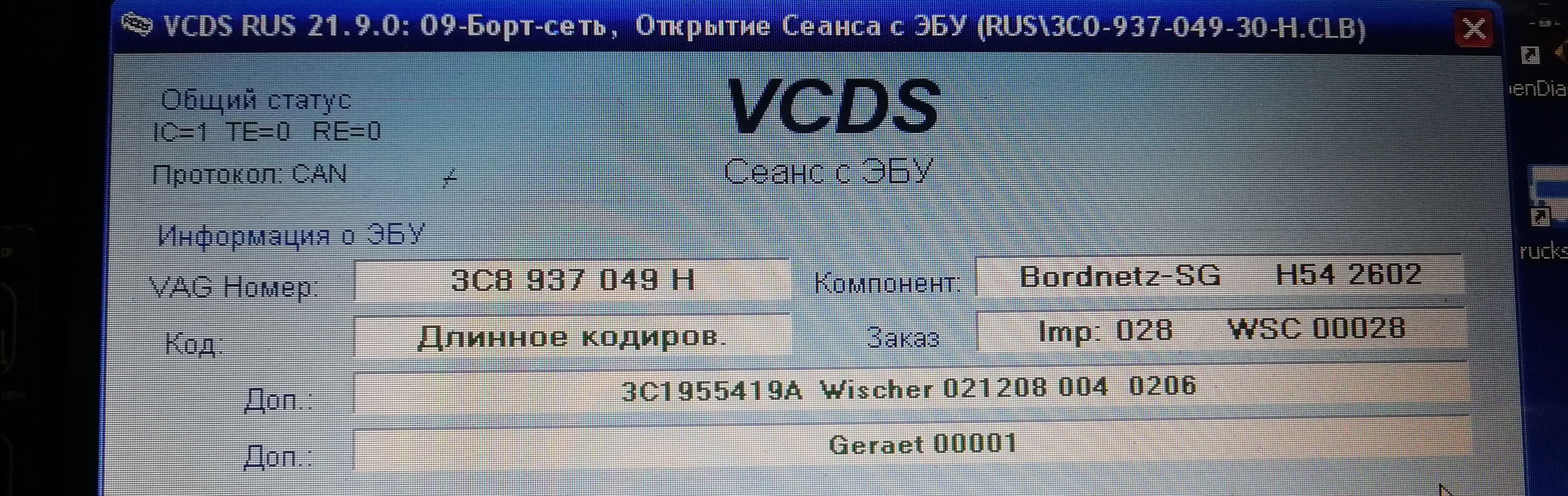

Сообщение Sashok-b6 » 15 янв 2022, 23:00
Это от родного блока
Sashok-b6

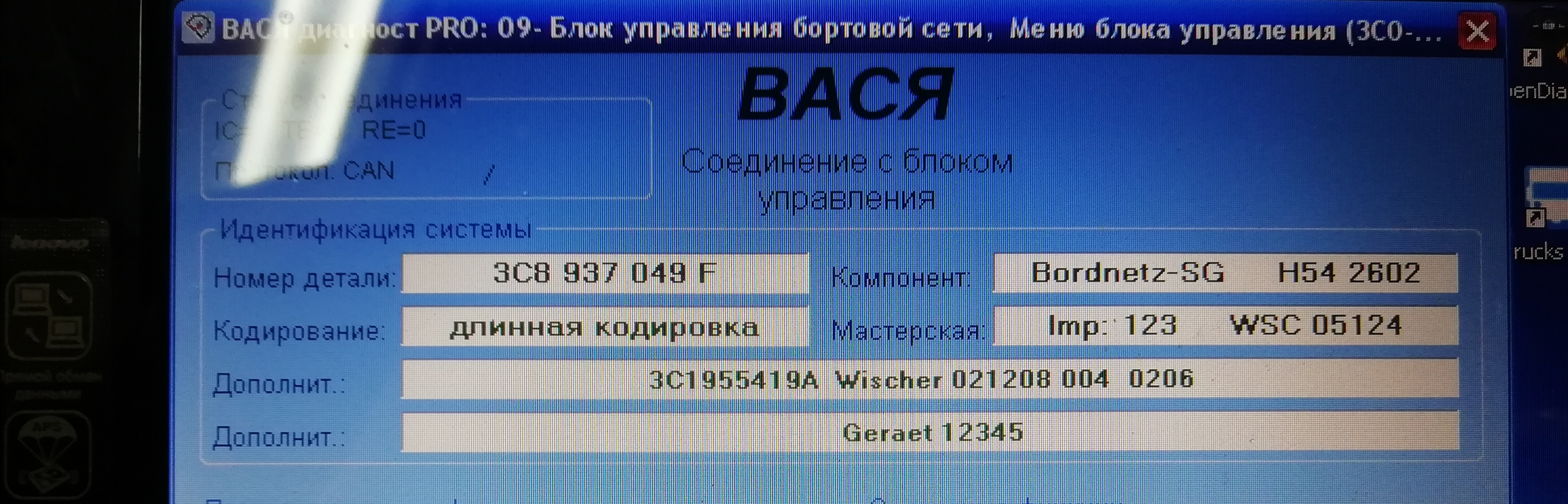

Сообщение Sashok-b6 » 15 янв 2022, 23:10
это от нового
Sashok-b6

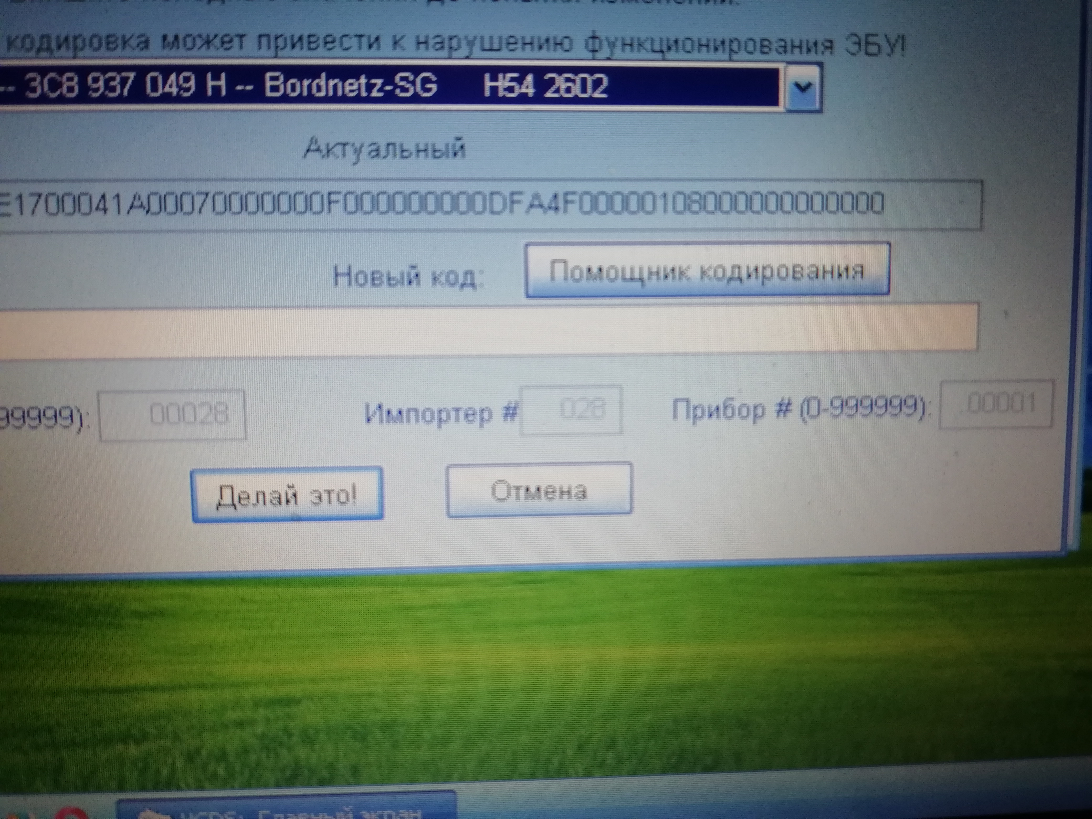

Сообщение Sashok-b6 » 15 янв 2022, 23:18
Этот код Я сохраняю, правильно?
Sashok-b6
Сообщение Sashok-b6 » 15 янв 2022, 23:21
Который длинный код, написано актуальный, Я его скопировал и вставил в новый блок, где написано, новый код, правильно?
