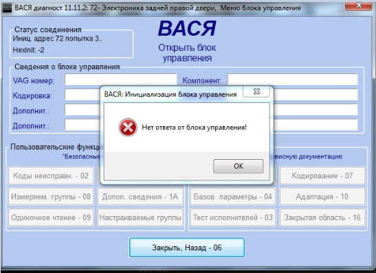

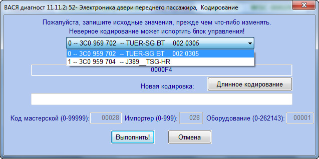

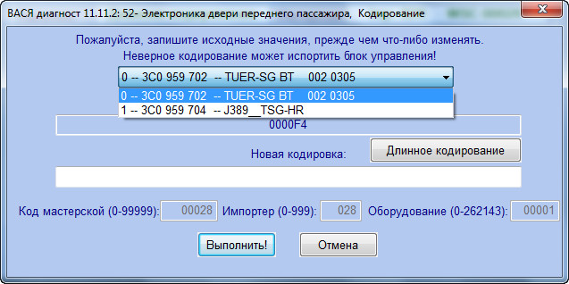

Сообщение Alemania » 02 май 2024, 09:58
B6 март 2010 года.
Попытка открыть адрес 72
Длинное кодирование передней двери.
Сообщения: 4391

Alemania писал(а):B6 март 2010 года.
Странные вещи, vag чудит. У меня точно такого нет, специально заходил в передние блоки в раздел кодирования - подблоков нет. Задние - сами по себе.
Как пел В.С. Высоцкий : - "Удивительное рядом - но, оно запрещено..." :(
Может у меня передние блоки не достаточно наворочены : есть эл. складывание зеркал и их подсветка.
