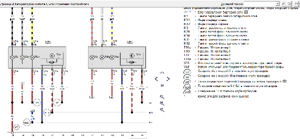

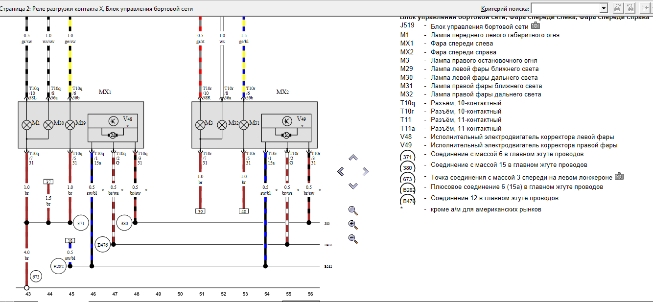

Посмотри на точку 673 в кружочке, выше написали про её инспекцию. Там провод на массу на 4 кв., ошибиться сложно, возможно там коррозия.
