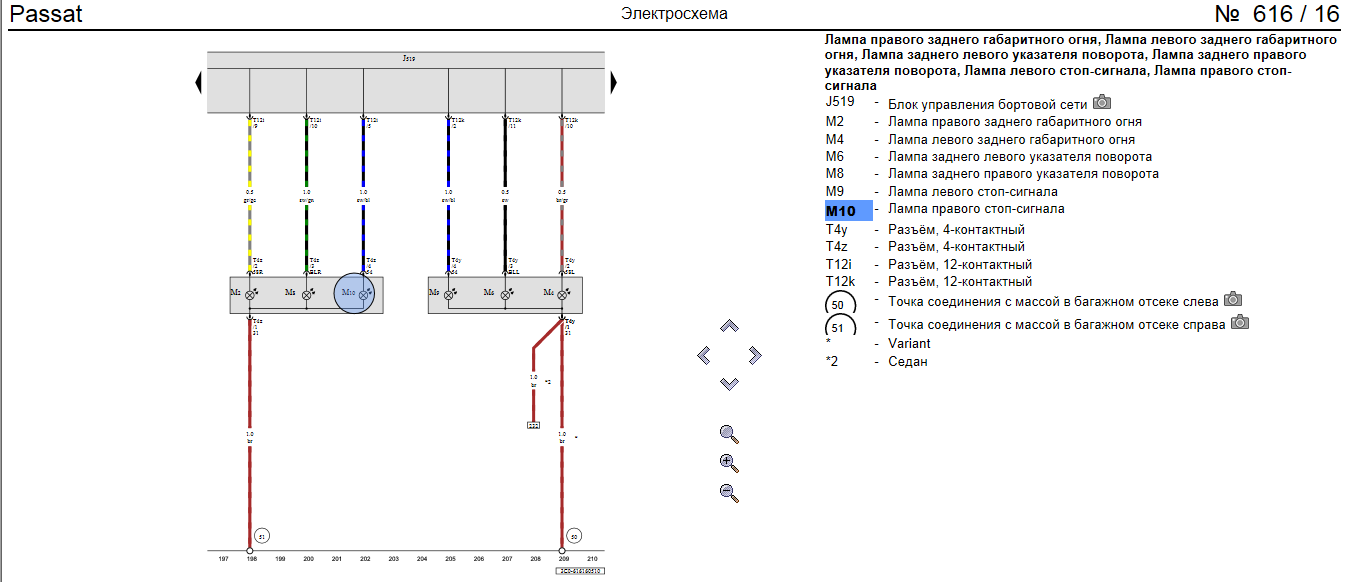

Не за что. Схема вам для понимания.

Стоп сигнал вроде как в центре фонаря.
Кольцо габарита и оно же поворотник вокруг стоп сигнала. Яркость стоп сигнала не регулируется. Всегда 100%.
Топик стартеру : может лучше фото покажете что горит , а что не горит.
И есть возможность кодировку 9 блока показать. ?
