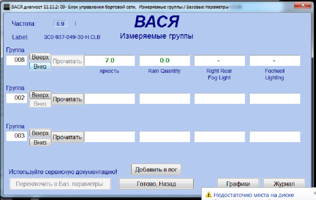

В общем проблема в чем. Задел зеркало при погрузке коробки на переднее сидение. Оно соскочило с салазок. Когда зеркало ставил обратно, отклеились сами салазки на котором оно висит. Я аккуратно приклеил назад, как все клеят на ютубе. Датчик дождя не трогал, не снимал ничего не делал. Оно как было внутри салазок так и осталось. Установил зеркало обратно. Когда пошел дождь обнаружил что датчик дождя не работает, датчик света при этом работает без проблем. Поехал к стекольщикам, которые меняют стёкла, они сказали что у меня у линз гель есть и все прижимается нормально. Подключил Васю, блок 9, ошибок нет, потом в измеряемые группы, Группа 008. Так вот там два показателя: Яркость и Rain Quantiti. Я ладонью прикрываю датчик и показания яркости меняются. Когда лью водичку на лобовик где датчик - Rain Quantiti остаётся на ноле и ничего не происходит. Подскажите, может кто сталкивался с подобным? Всю голову сломал в чем дело.

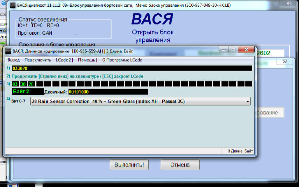

Мои настройки в длинном кодировании. :

Так это одно устройство, которое измеряет и освещенность и преломление. Находится под креплением салонного зеркала.
