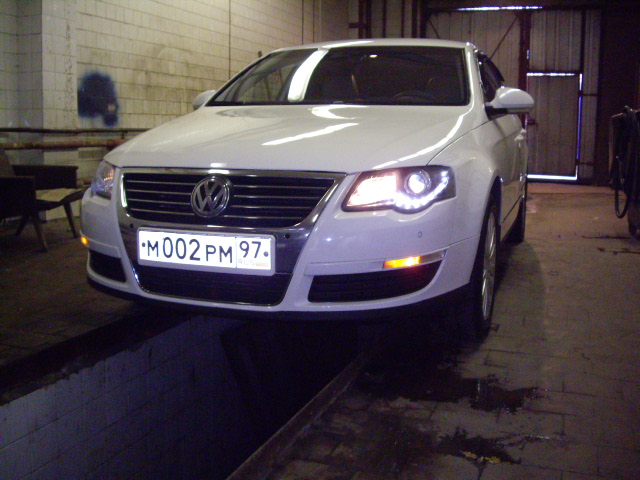

Сегодня менял очередной раз лампы(ксенон) и заодно решил обмануть парктроник,как советовал ealoginoff
Так как бампер был снят то дополнительных трудностей не возникло.У меня два центральных(хром) не работали давно,а с ними и все остальные.Две перемычки и всё заработало.Не совсем всё,но задние работают.А это главное.У меня на стоянке по миллимитрам приходится парковаться.Мне предыдущую машину 3 раза соседи рихтовали.Пасся длинный и как временное решение очень даже не плохо.Спасибо за совет ealoginoff ! ;)
