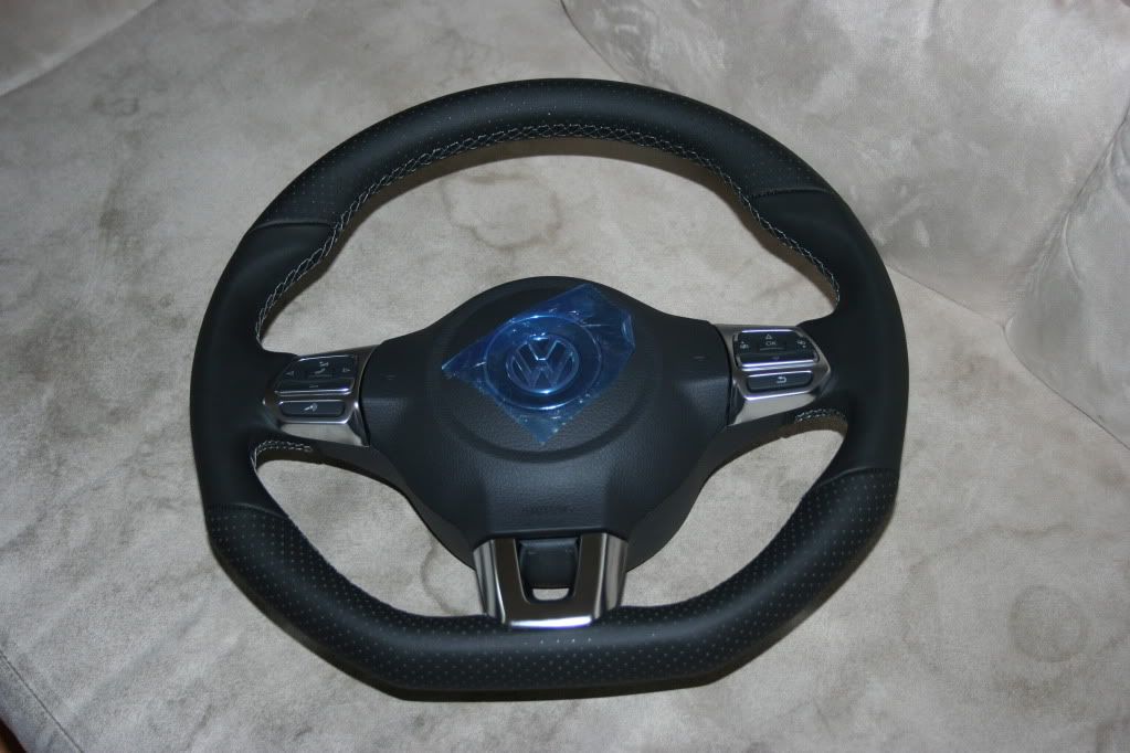

Купил на ebay мульти руль R line.

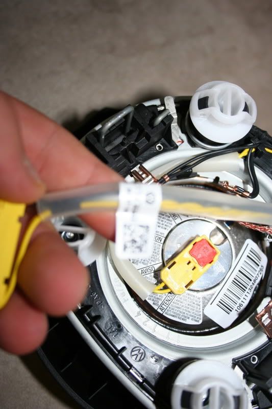

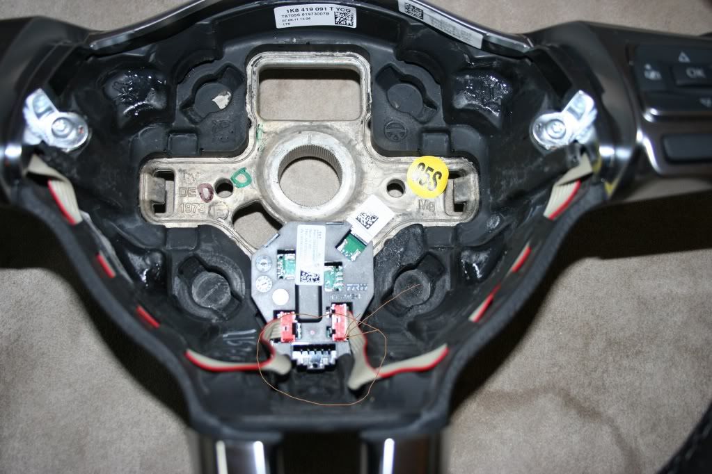

снял с него подушку и обратил внимание что, кабель подключенный к Air bag не имеет коннектора к фишке на самом руле к которой идут провода от кнопок это нормально или нет?
http://i1229.photobucket.com/albums/ee464/bronzboit/R%20line%20stering/IMG_8406-.jpg
http://i1229.photobucket.com/albums/ee464/bronzboit/R%20line%20stering/IMG_8408.jpg
если должен быть другой кабель кто может дать от него прат намбер?
разве не должен быть вот такой кабель?

Да, нужен последний кабель. У тебя шлейф подушки для руля без кнопок. За сколько купил руль?
