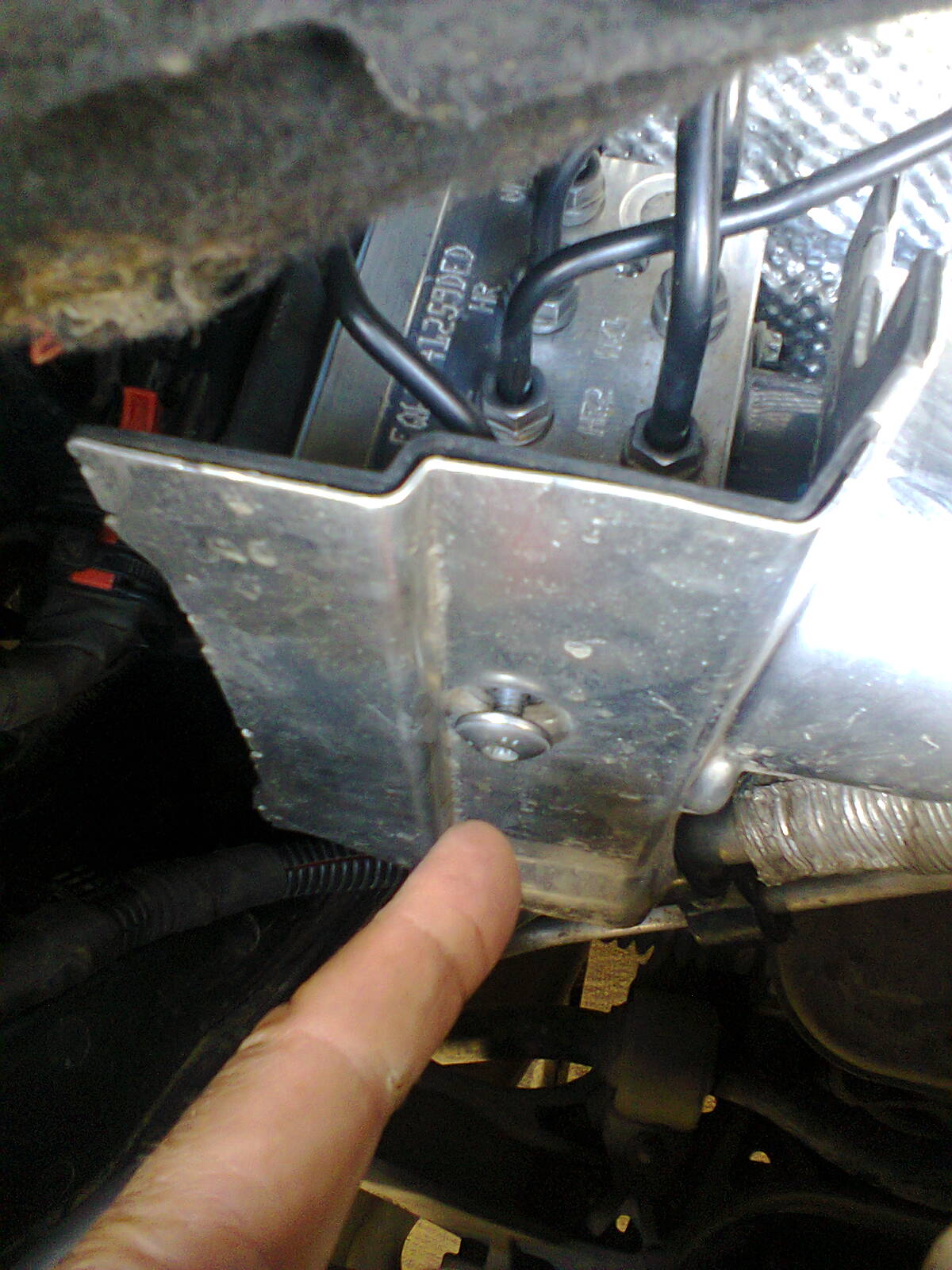

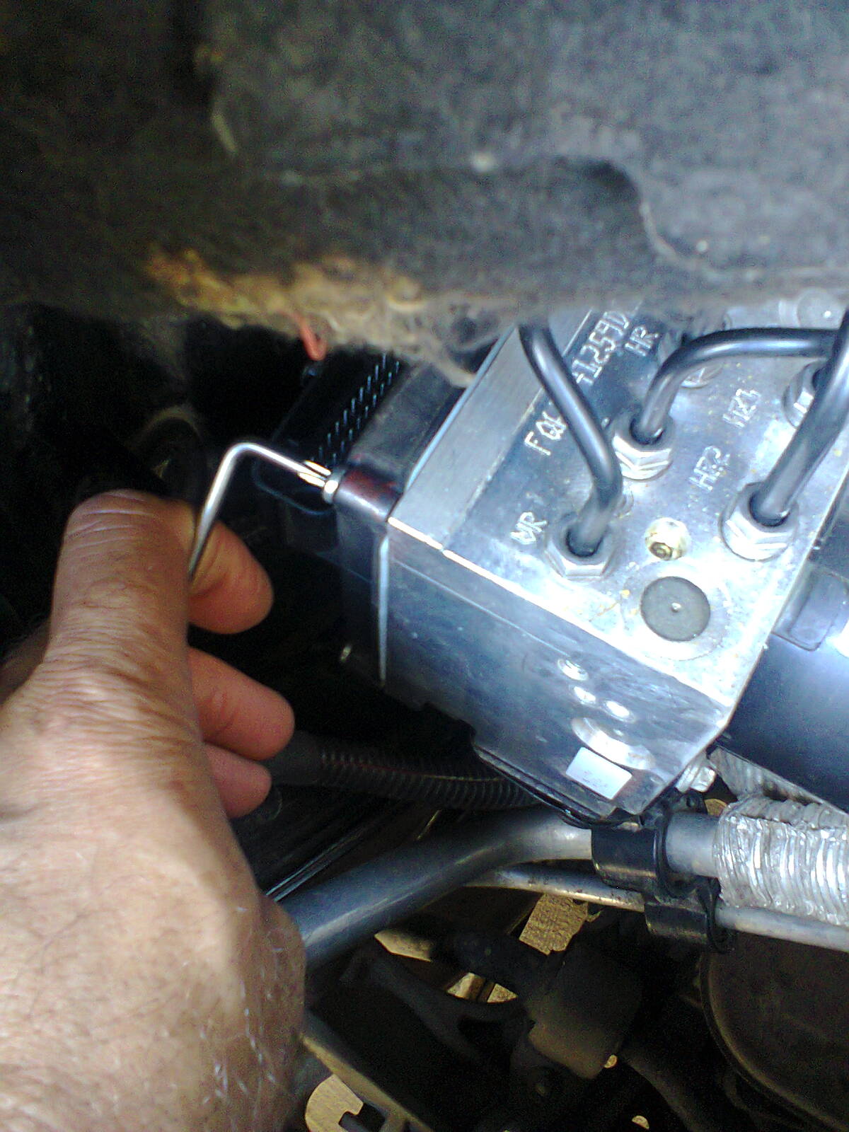

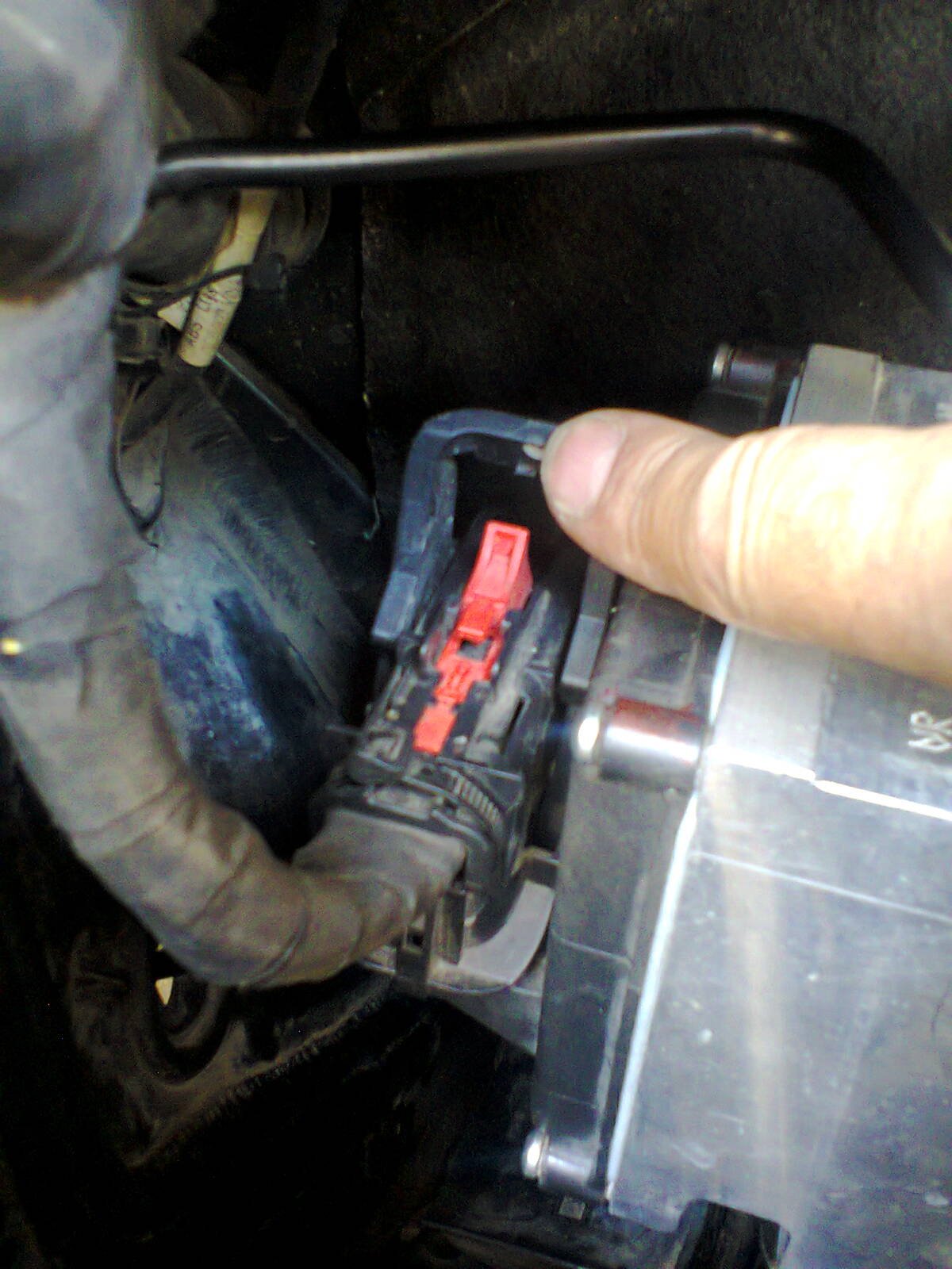

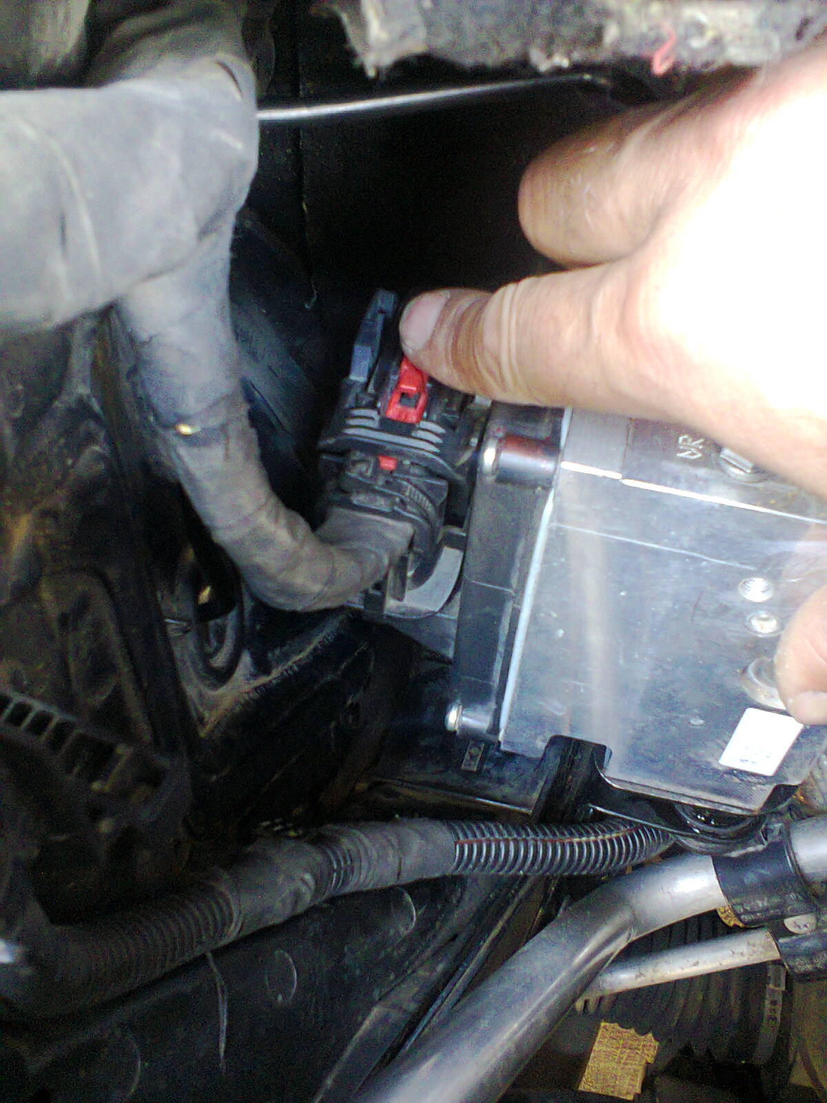

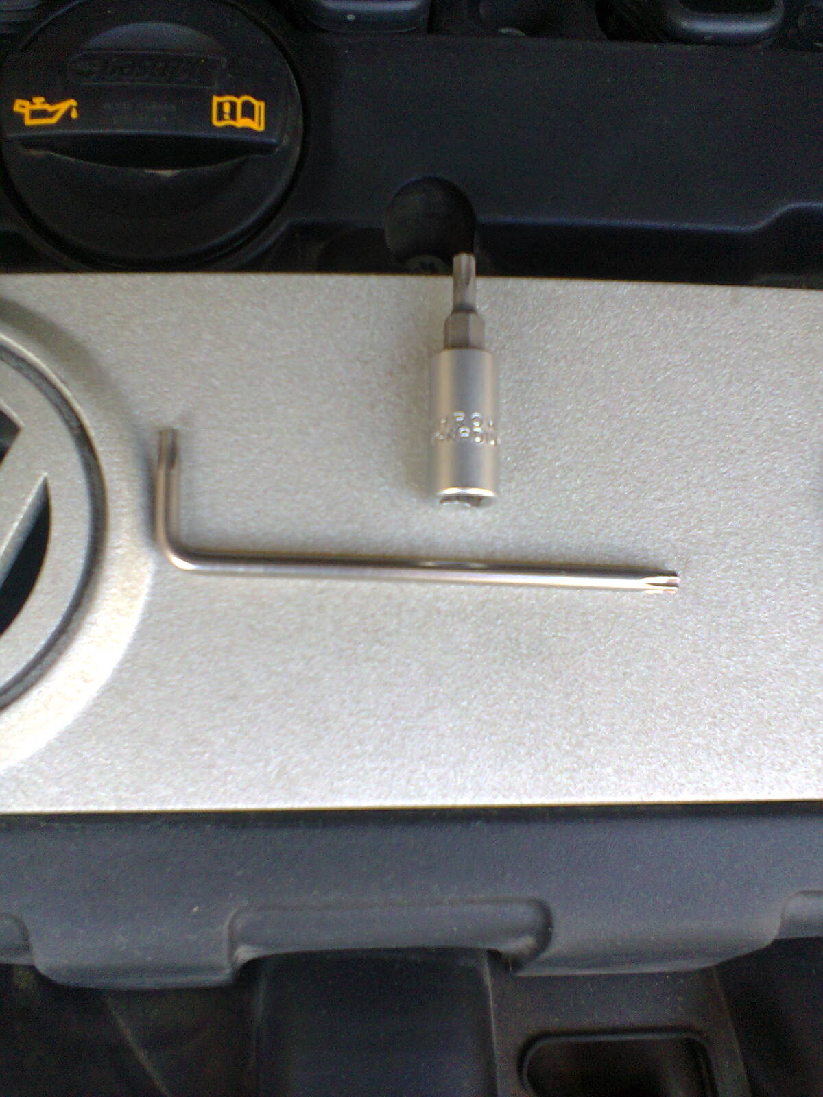

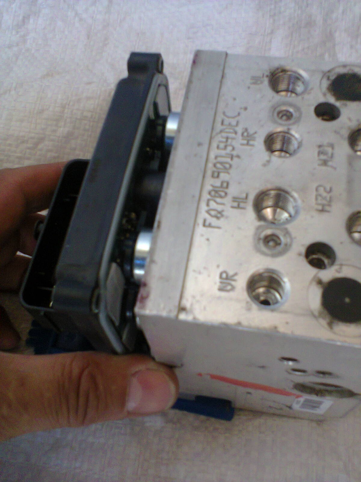

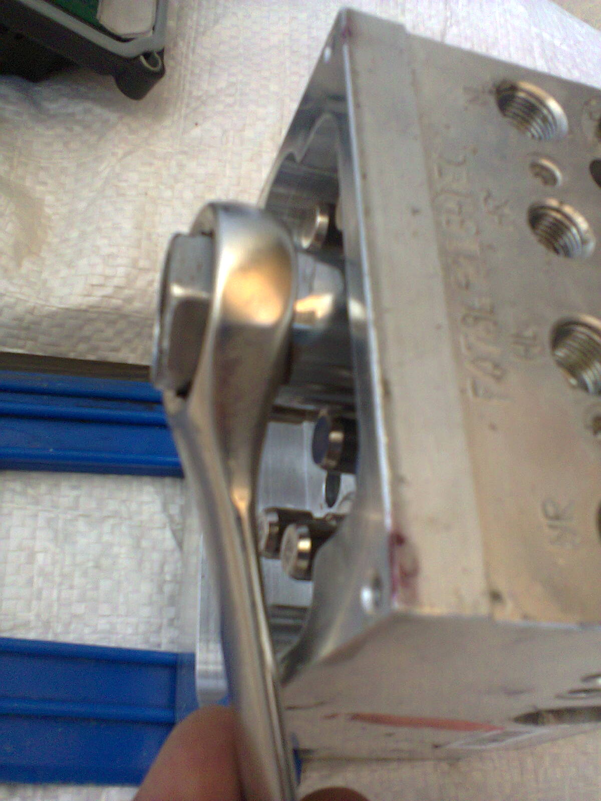

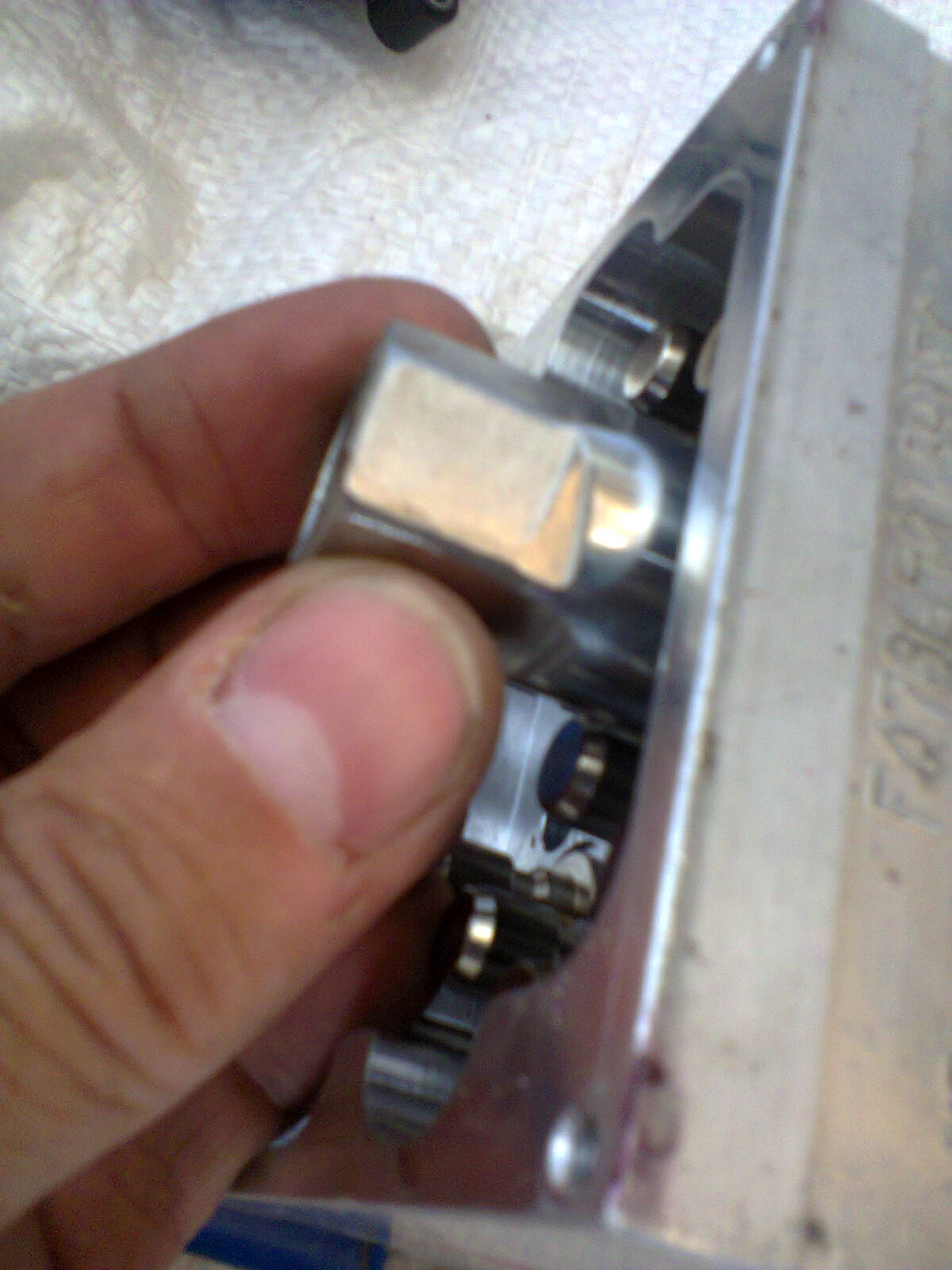

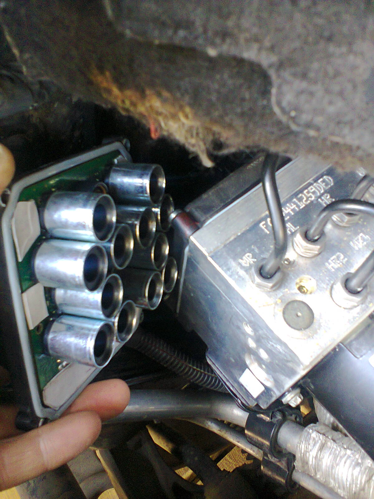

Сообщение pilot582 » 21 июл 2013, 10:11
Добрый день, соклубники. Решил отписаться по своему способу решения проблемы с абс. История такова- еду, стиль спокойный ,км 90 в час. Вдруг , одна за другой контрольки. esp/ручник/eps.Приезжаю домой, сканю Васей: неисправность клапана 1/2 давления контура тормозной системы.Ошибка 00810.Стираю, проезжаю метров сто ,всё вылезает обратно. Еду к официалам, вердикр: замена блока абс. Озвучивают ценник- Блок,замена,прокачка,жидкость,кодировка, 98 т.р.Приехал домой и в поиск по интернету. Оказалось ничего искать ненадо. На нашем сайте проскакивала ссылка- "Разбор в Братеево" .Списался,ребята подобрали и выслали.Моего блока ненашли (3СО614095S) . По пиду подобрали аналог(3СО614109А). К тому времени я свой уже снял.Привёз блоки домой-сравнил.Начинка один в один. Сравнил маркировку клапанов ,датчика,всё одинаково.Присланый б/у блок абс мне показался чуть похуже по внешнему виду. Короче- заменил плату управления,поставил свой блок на место,прокачал,закодировал,проехал : тоже самое. Таже ошибка 00810.Всё стало понятно. Слил жидкость,дальше по фоткам.Снимаем разъём с блока абс .Аккуратно отгибаем трубопровод переднего правого колеса(иначе не вынуть плату управления). Снимаем плату управления, выкручиваем датчик G201.Я поставил датчик с присланного мне блока абс. Для замены датчика я доработал головку на 17.Аккуратно спилил лишнюю длинну.Внутренний шестигранник должен быть 25-27мм глубиной.Наружний ,под любую головку.Эта головка нужна для замены датчика без снятия блока абс.Если блок снят,используем любую длинную головку на 17.Короче по фоткам всё понятно.Меняем датчик,тщятельно протираем внутри блок абс от остатков тормозной жидкости.Ставим плату упрвления на место,прокачиваем тормозную систему.Акуратно отгибаем трубопровод на место.Пдключаем Васю, заходим в блок тормозной системы. Находим пункт-адаптация датчика G201. Выполняем адаптацию,стираем ошибки.Проезжаем 50-100 метров, вуаля! Всё работает!Данный метод ремонта подходит только под конкретную неисправность.Например, для замены эл.двигателя абс -обязательно снятие блока.Настоятельно не рекомендую менять эл.двигатель самому ,в домашних условиях.Установить его обратно-целая проблема.После извлечения двигателя ,внутрь полости эксцентрика выходят подпружиненные толкатели. Заправить их снова на место-это ,что то!Удачи в ремонте!
vw-b6 2006 ,АКПП,2.0 bvy, Higline, RNS, кольца, допы.

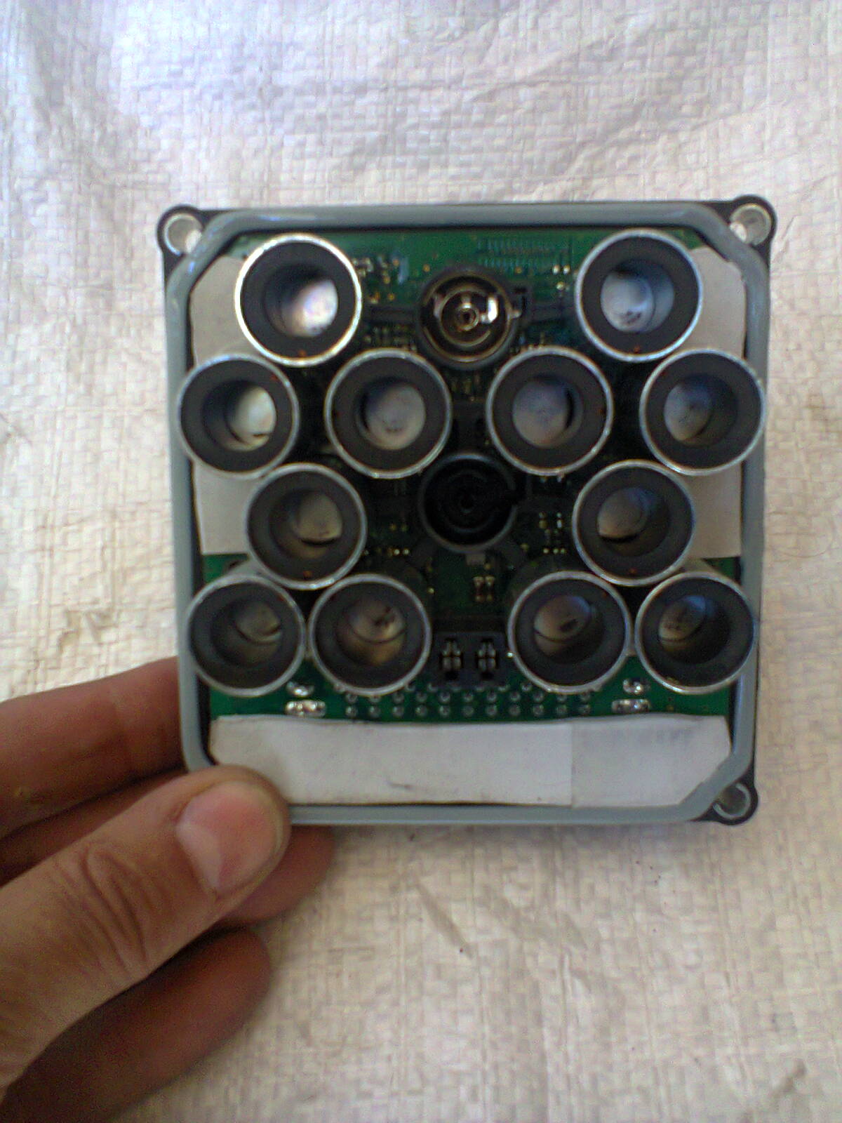

приветствую соклубники!
такая история: накрылся моторчик (помпа, в общем сам цилиндрик) блока ABS, при вскрытии обнаружилось что один из 3х магнитов разлетелся на 2 части.
срочно встал вопрос с заменой блока, ибо в скором будущем придется уехать в места, где не будет возможности отремонтироваться и найти запчасти, поэтому срочно надо заменить
возникло 2 вопроса:
1. у меня блок 3c0.614.109.S, на разборке именно такого блока нет, предлагают 3c0.614.109.А и 3c0.614.095.P
разъясните, подойдут ли эти блоки. чем отличаются и что означает последняя буква??
если эти не подойдут - то может ли ещё какой блок встать вместо моего или искать только с буквой S?
внешне они вроде одинаковые
2. по компу только одна беда - насос(цилиндрик). при вскытиии он и оказался нерабочим. такой вопрос - меняется ли отдельно этот цилиндрик (помпа)? могу ли я его снять с того же блока 3c0.614.109.А и переставить на свой родной блок? внешне вроде один в один.
и ещё - кто-то говорил что на некоторых блоках этот насос (помпа) одноразовые, если достал - то назад уже не вставишь, ибо там какието хитрые фиксаторы...
авто: Passat 2009 год, 2.0 tdi common rail, механика, с esp,без функции подкачки шин
в общем если кто знает - подскажите пожалуйста!!!! буду крайне благодарен!!!!!
в нете информации по данному вопросу не нашёл, ровно также как и электрика толкового, кто подсказал бы что искать...

Re: СРОЧНО нужна помощь! замена блока ABS???
Сообщение N1TRO » 17 авг 2015, 08:47
Город-то какой?Есть сам насос от блока 109D
N1TRO
Сообщения: 1003
Сообщение andrew__ » 17 авг 2015, 10:02
спасибо за отклик, но все дело в том, что нет времени ждать пересылки, вопрос надо закрыть в течении пару дней. а так был бы отличный вариант купить отдельно насос....
да и в Белоруссии я пока.
вопрос в том - подойдет ли насос(помпа) от любого другого блока к моему.
или же какой блок с какими буквами на конце подойдет взамен моего?
