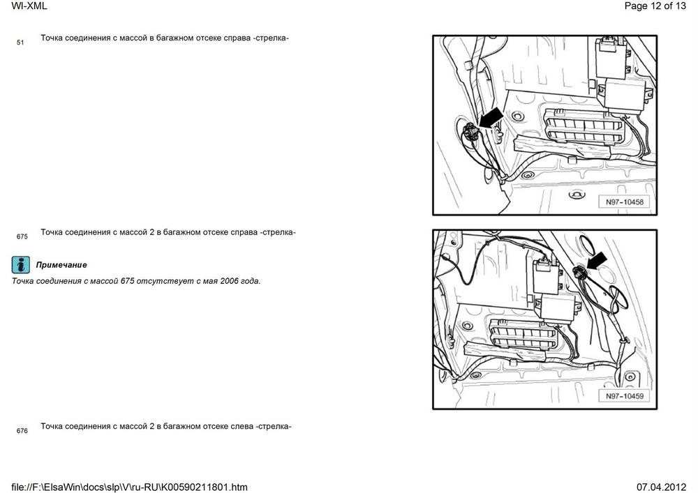

Сообщение pashustic » 07 апр 2012, 00:26
Снимешь обшивку в багажнике и посмотришь как на картинке!

Сообщение andreysmit » 07 апр 2012, 00:48
спасибо за инфу. Еще если при выключенном зажигании включить габариты то комп.их гасит сек. через 5,причем только задние. завтра буду смотреть.

Re: горит задняя противотуманка.
Сообщение andreysmit » 08 апр 2012, 20:17
массу проверил в багажнике, там все впорядке. значит дело вдругом. только вопрос в чем ?
