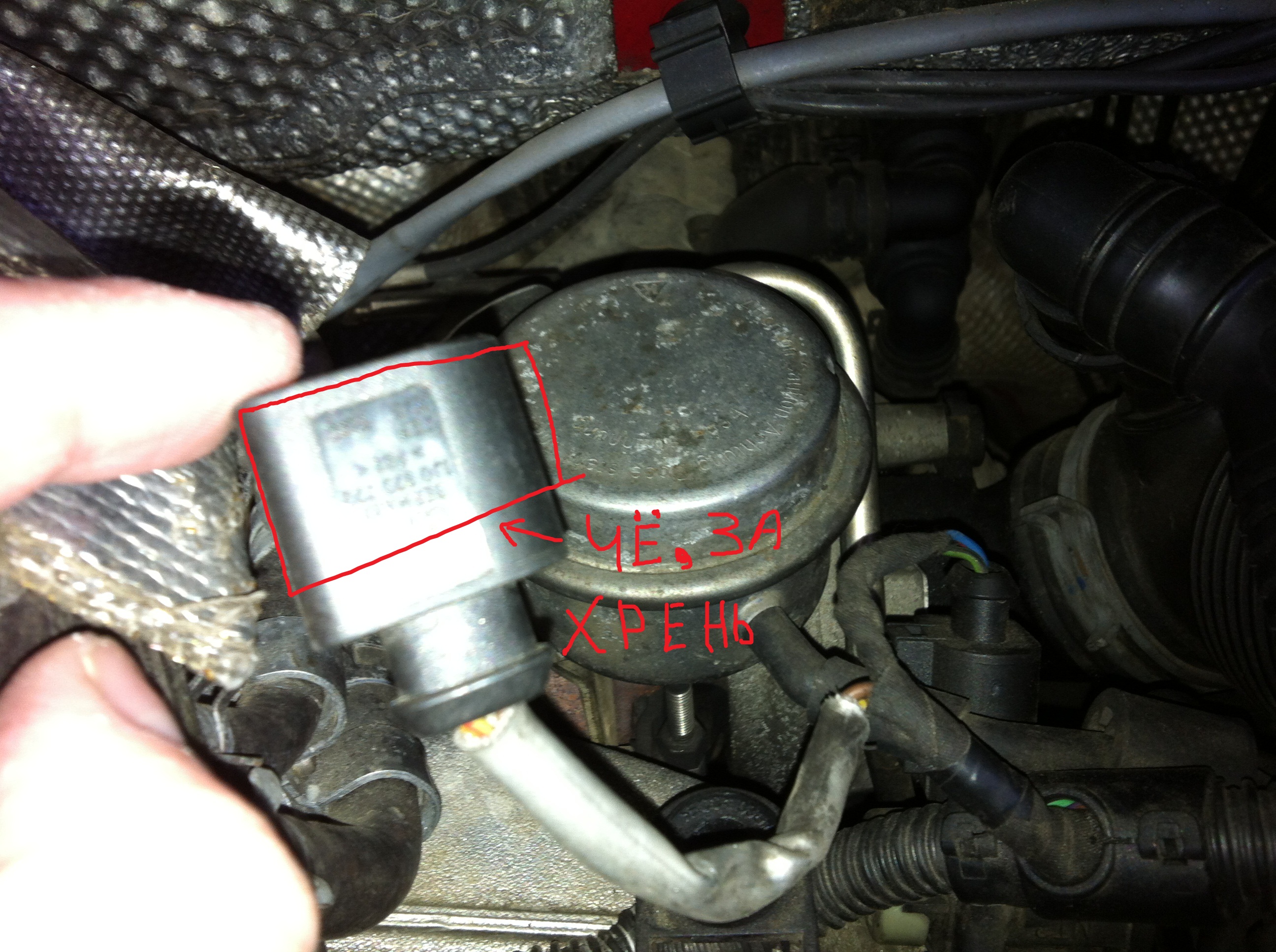

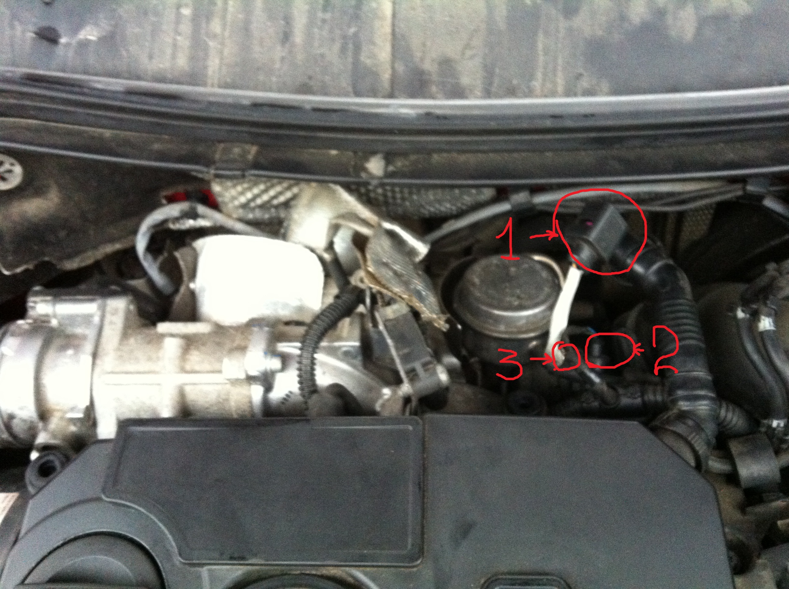

Комрады, решил снять дроссельную заслонку для прочистки, и сделал для себя, пока не понял, то ли приятное, то ли нет -открытие, была обнаружена "фишка", как показали поиски, вроде как совершенно ни куда не подключаемая, но я то понимаю что так не бывает, может кто чем поможет?
Сама неопознанная фишка под №3
под №2 раздвоение жгута или кабеля, кому как угодно.
под №1 вторая фишка выходящая из того же жгута, но она подключена.
Jetta VI 1.6MPI 6-auto

Сообщение Яуген » 08 май 2012, 20:39
Если поблизости ни чего не найдёшь куда воткнуть, то ничего страшного, бывает жгут в сборе и эта фишка от какого нибудь оборудования,которое у тебя не установлено.

Сообщение PAMA » 09 май 2012, 10:52
Яуген писал(а):Если поблизости ни чего не найдёшь куда воткнуть, то ничего страшного, бывает жгут в сборе и эта фишка от какого нибудь оборудования,которое у тебя не установлено.
сомневаюсь
такие вещи всегда заглушены, ибо если в разъем попадет влага и грязь может появиться сигнал с этой фишки!
у меня была на другом фольце подобная ерунда, заглушка точно стояла
автор ищи куда воткнуть

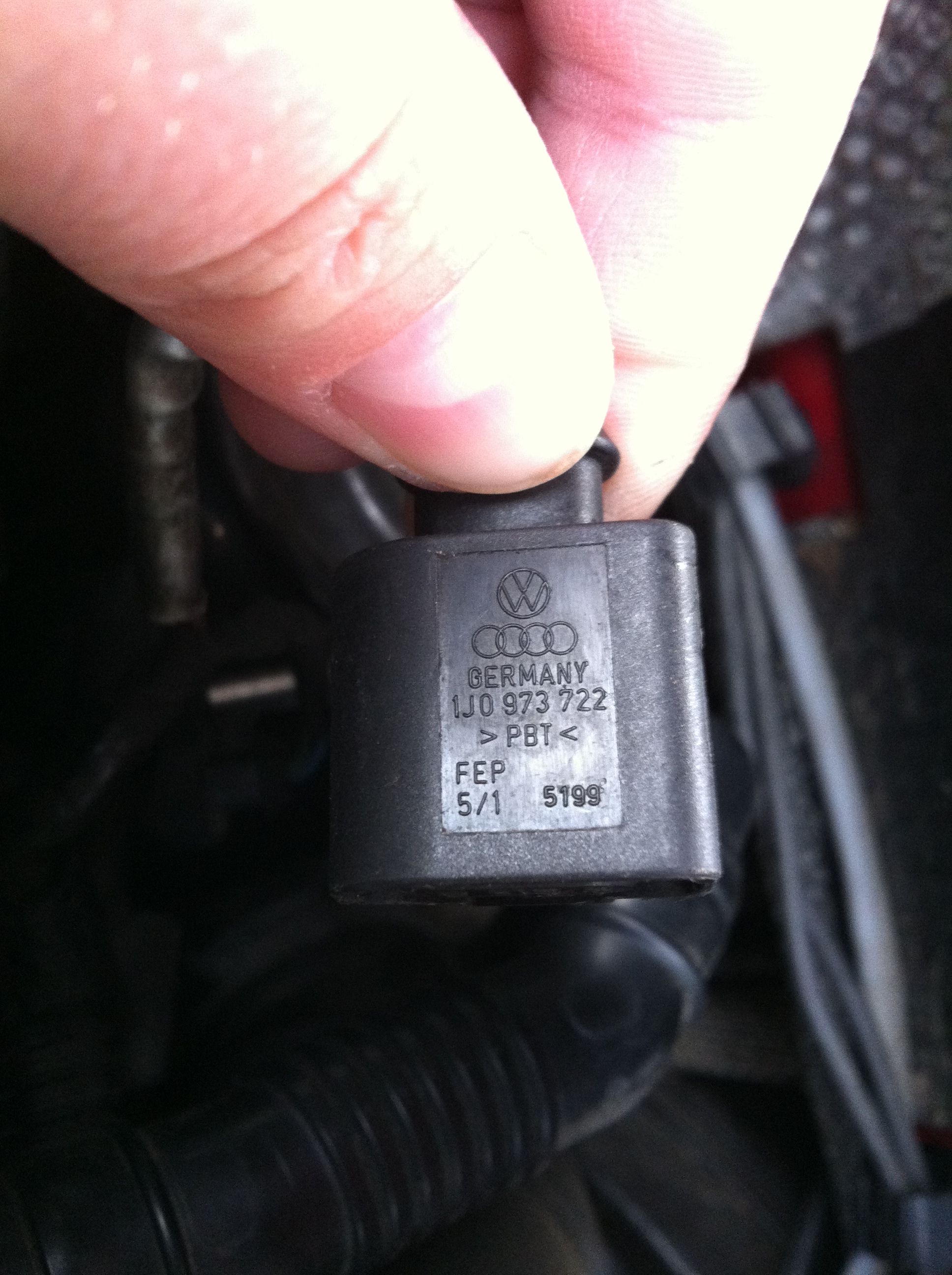

Сообщение kolumb » 09 май 2012, 19:23
"неопознанная" крупным планом!
kolumb
Сообщения: 749
Откуда: Смоленск
Re: Неизвестная "фишка" - разъём!
Сообщение PAMA » 09 май 2012, 19:44
это разъем которых сотня под капотом и не только на пассате
по номеру сказать что-либо - затруднительно

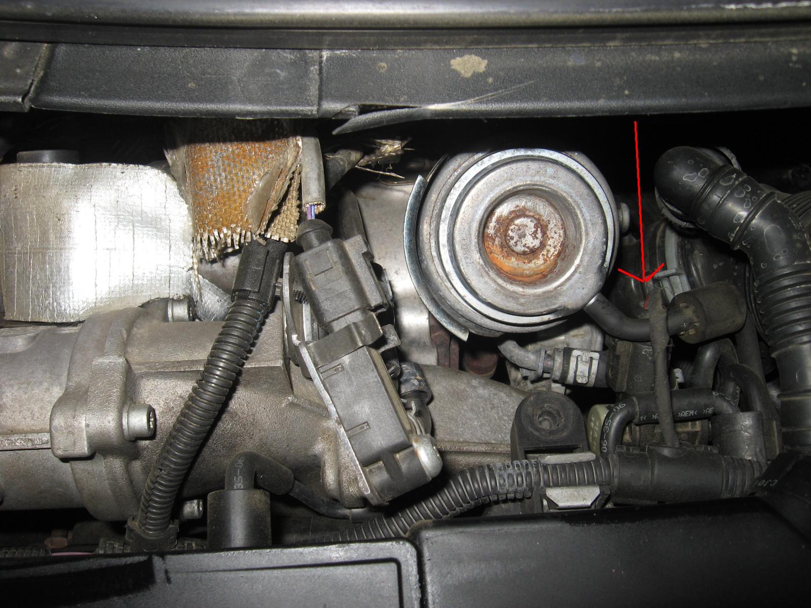

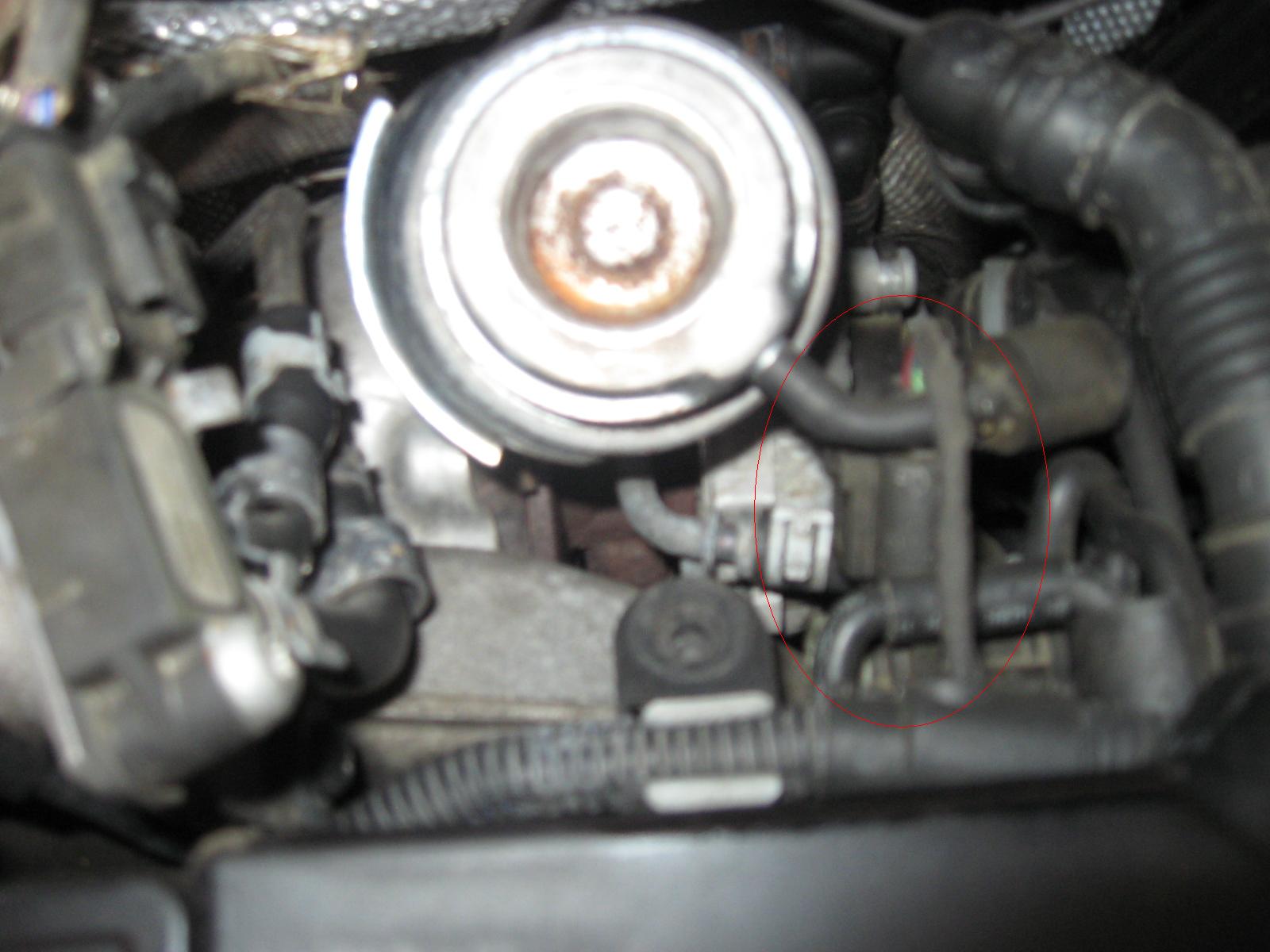

Там только одна фишка!!! Идёт она на впускной коллектор и её особо не видно.
Фонарик в ручки и пошёл. Других проводов и фишек Нет! :ugeek: ;)
Получается это у тебя какая то дополнительная фишка,на какой нибудь адаптивный круиз, пусть электрик позвонит,если ток есть значит ищи папку, если нет то логично мёртвая.

Сообщение Babay » 10 май 2012, 11:07
kolumb
Привет.
Видел в ЛС твое сообщение.
Это фишка подключения штатного газобалонного оборудования. Если у тебя его нет, то забей на нее. Эта фишка подключается к газовому клапану. Если ГБО у тебя не установлено, то заглуши ее и забудь.
