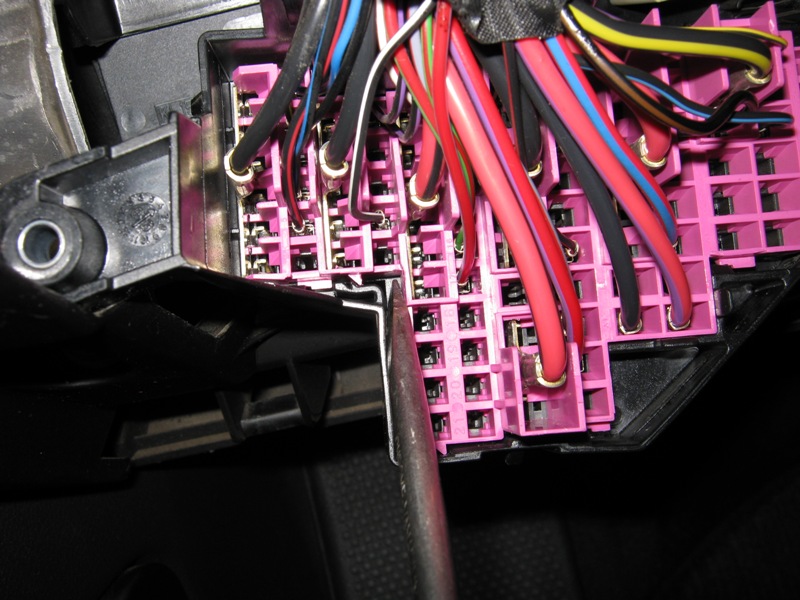

Отжимаем фиксатор матрицы и ...
B7 1.8 TSI CDAB 2013 DSG 7 09G
В6 2.0 FSi BVY Tiptronic 2007 O w O был
Sancho
Сообщения: 669
Зарегистрирован: 21 май 2011, 09:45
Re: Постоянное питание на прикуриватели
Сообщение Sancho » 18 авг 2011, 20:34
Отверткой сдвигаем ее вправо приблизительно на 3-4 мм для того, что бы освободить клемму для дальнейшего ее снятия.
