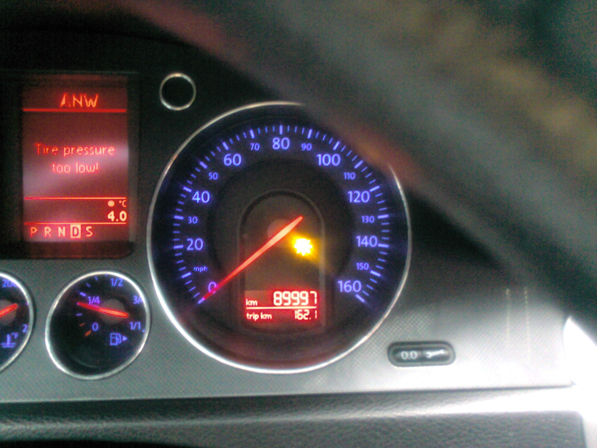

Что означает данная лампочка на одометре
Сообщение NICKYOO » 08 дек 2011, 15:14
Если машину не заводить 3-4 дня загорается... потом гаснет....

Сообщение KirillTFSI » 08 дек 2011, 15:18
Ни чего не видно, вижу только что колеса спущены!Сфоткай получше!

Сообщение Stig » 08 дек 2011, 15:19
посмотри в сервисной книге. качество фото плохое,очень похоже на то что у тебя одна из ламп скоро кирдыкнется

Сообщение KirillTFSI » 08 дек 2011, 15:20
на значок лампы загорается когда она уже кирдыкнулась..)

Сообщение Юрий-Б6 » 08 дек 2011, 15:21
Вроде показывает что перегорела габаритная лампочка.

Сообщение Stig » 08 дек 2011, 15:23
если немного стукнуть по фаре иной раз лампа загорится и индикатор погаснет:))) но потом все равно приходится менять

Сообщение Юрий-Б6 » 08 дек 2011, 15:24
Stig писал(а):если немного стукнуть по фаре иной раз лампа загорится и индикатор погаснет:))) но потом все равно приходится менять
Нет есть такие косячные лампы, что вродебы она перегорел , а вроде бы и нет, то есть контакт спирали, то его нету... пока не поменяешь так мозг е... и будет.

Сообщение veild » 08 дек 2011, 15:26
скорее всего перегарела лампочка на подсветке номра, или задний ход.

Сообщение Cyborg » 10 дек 2011, 13:51
Во! вы в тему тут)) Я машину помыл на прошлых выхах. При выезде с мойке перегорела лампочка габарита (у меня галогенки). Через пару часов все ок.
На след день выпал снег, сырость, грязь и т.п. - опять погасла и загорелся индикатор. Посохла на парковке Ашана - все ок.
Это неконтакт где-то и трясти дилера или поменять лампочку и не париться? :D

Сообщение anton-67 » 11 дек 2011, 11:20
Да - это немец,такая же приборка и у меня. NICKYOO - когда загорится контролька на приборке,включи все осветительные приборы авто. И осмотри машинку. У меня с правой противотуманкой такое было,плохой контакт - то горит то нет . Посмотри внимательно - это может быть любая лампочка. Удачи! :!: :!: :!:

Сообщение NICKYOO » 11 дек 2011, 11:31
Понял... спасибо...
