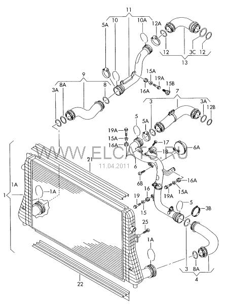

Сообщение lari » 11 апр 2011, 07:53
двигатель 2TDI BMP
После турбины стоит резиновый шланг переходник - в экзисте по каталогам не вижу .помогите с номером

Сообщение Fast » 11 апр 2011, 15:12
lari писал(а):двигатель 2TDI BMP
Который? 13, 11, 9? И год машинки?

Сообщение lari » 12 апр 2011, 07:34
2006
если смотреть на рисунок то .
Левая часть идет в впускной коллектор . правая идет от турбины но блин .похоже 7 но она как-то по другому изогнута

Сообщение Fast » 12 апр 2011, 08:48
lari писал(а):2006
Так это не "после турбины", а после интеркуллера уже. На рисунке все условно, на деле форма может отличаться - нужно смотреть именно место по порядку. Части 9, 11, 13 идут к левому верхнему углу интеркуллера, слева от двигателя, от турбины. 4, 6, 7 - с нижнего правого угла интеркуллера, перед двигателем и приходят во впускной коллектор.

Сообщение lari » 12 апр 2011, 15:54
Fast писал(а):
lari писал(а):2006
турдина 7-6-4 интеркуллер 9-10-11 впускной коллектор
вот похоже что 7мерка это и есть этот хитрый резиновый патрубок
