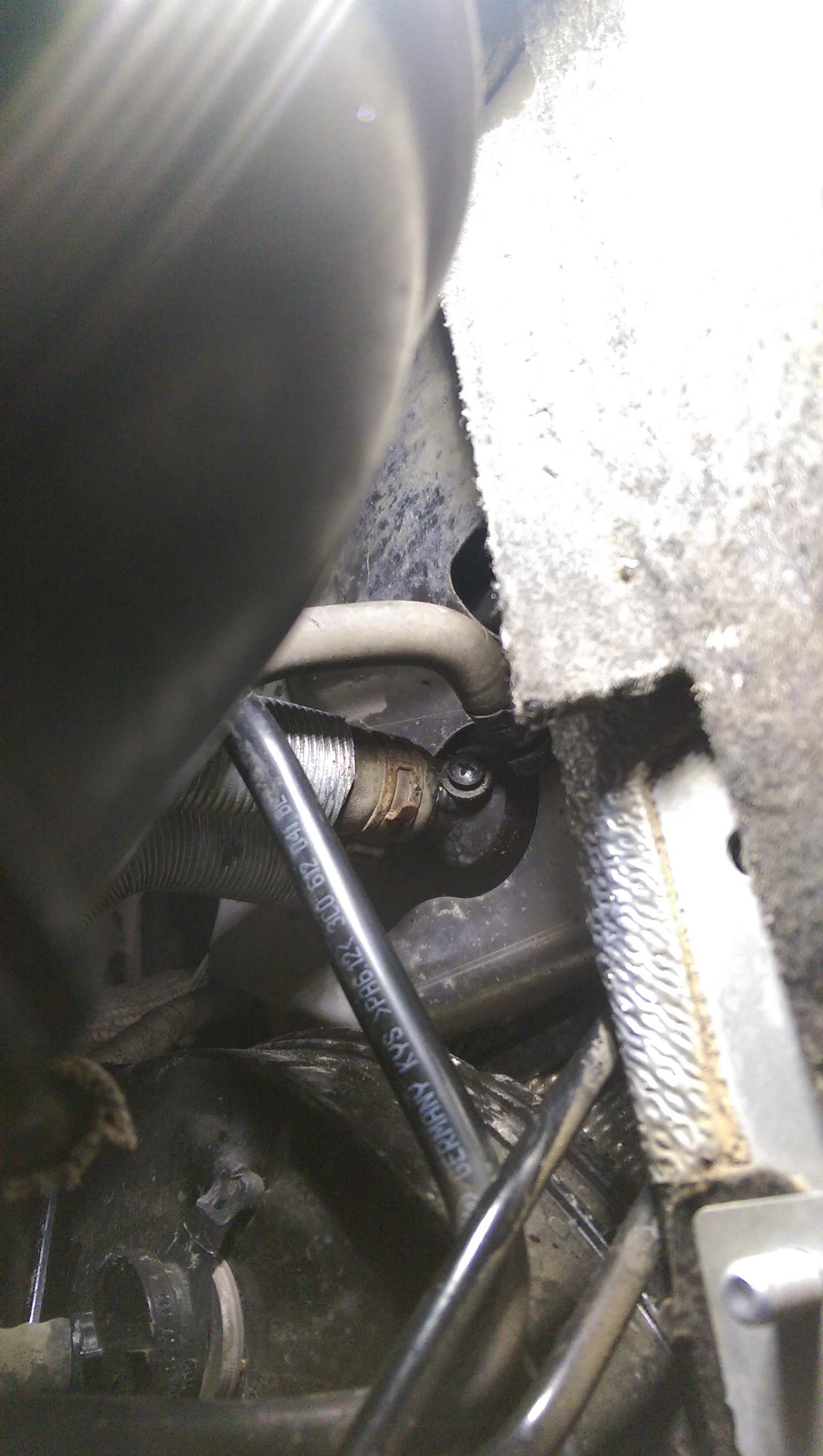

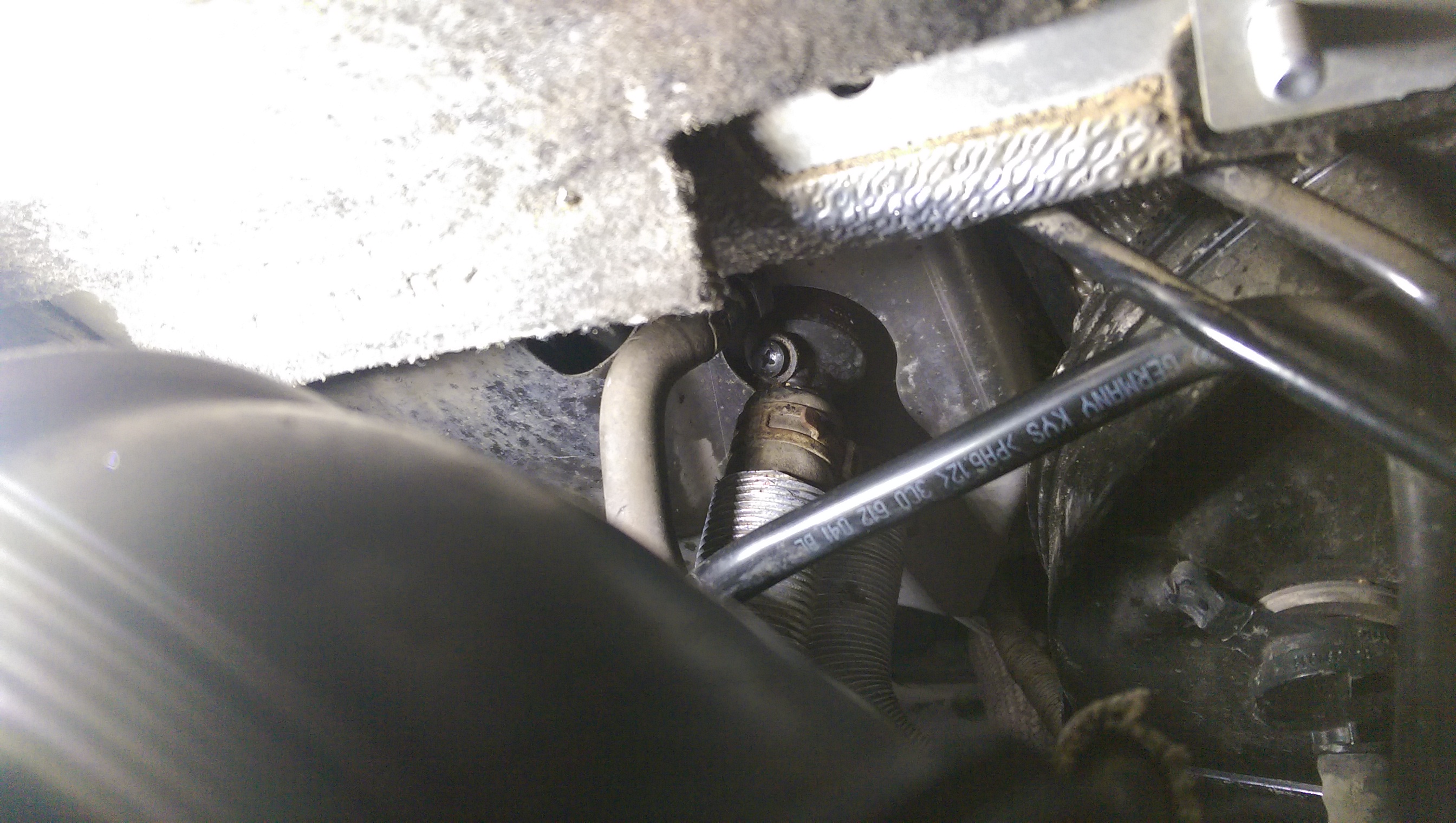

Оторвался маленький шланг, который идёт на печку (на фланце).
Вкрутил саморез, а в шланг болт, доехал до дома...
Куда эта маленькая трубка идёт?
Номер я правильно определил?
3C0 122 157 EK ему на замену 3C0 122 157 FH так?
Хочу заодно этот тонкий шланг заменить, номер не найду...
Сам фланец на быстросъёме же, как его менять?
B6 2008, 1.8 bzb, 09G kgv

По замене нет ничего сложного, главное не выронить внутри прокладочку а то без нее герметичности не будет. Там приглядитесь - поднимается скоба и стягиваете с вывода печки. Крутить влево - вправо не надо, там направляющие прорези - просто стянуть и все. Ставить тяжелее не продавите патрубок внутрь авто.

Спс. А с заглушенным маленьким патрубком чем чревата езда?

Да пока не зима вроде и можно....хотя нарушится возможно охлаждение головки блока. Да на любой разборке купите отводы оба да и все, че мудрить то?

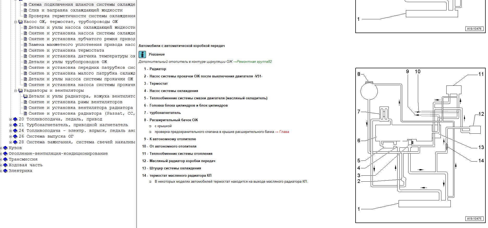

В Эльзу залез, исходя из этой картинки заглушенный шланг на печку вроде не мешает циркуляции ОЖ.
Заказал 3C0 122 157 FH (1800) - сразу фланец и два шланга в комплекте, на разборках 1500 хотят за б/у - нафиг.
