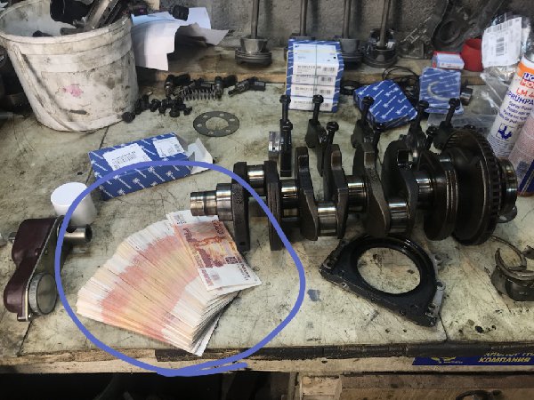

https://www.drive2.ru/l/501897647217443342/ Витя, во смотри... и Amplify и Вы тоже...все просто! На втором фото обратите на небольшую кучку "протирочной" бумаги красного цвета..... :(
