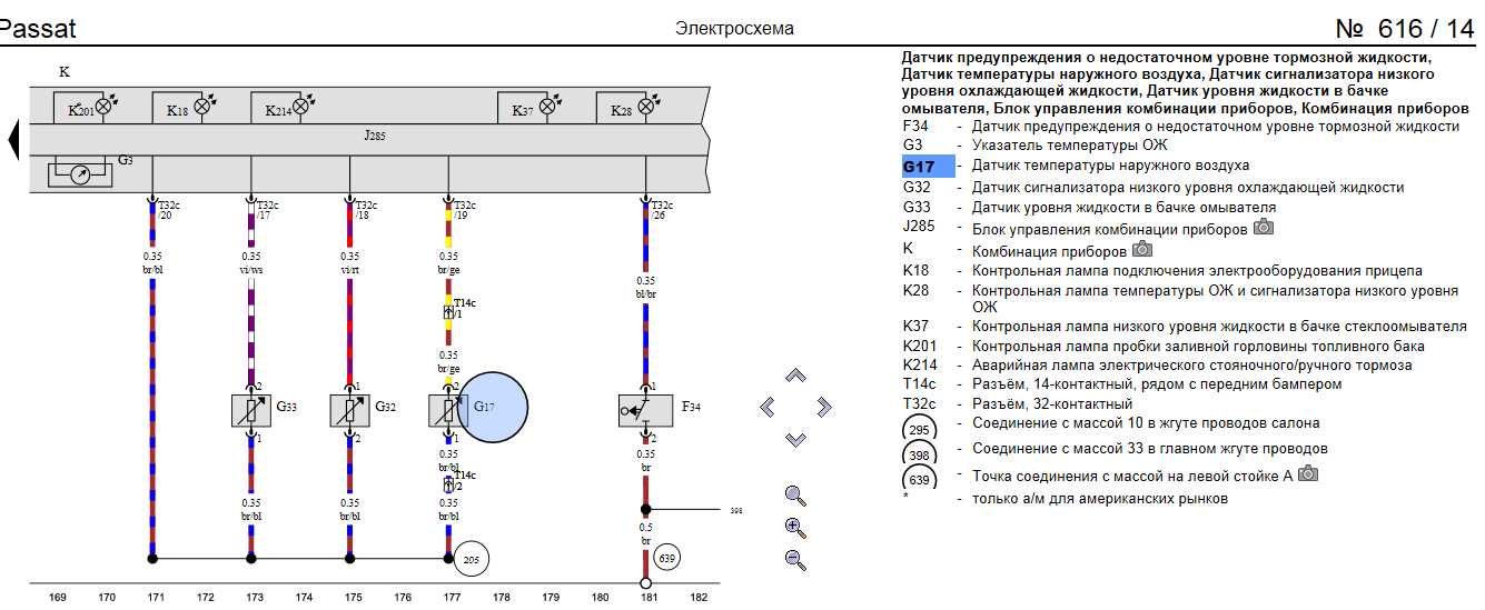

Подскажите пожалуйста, куда подсоединяется другой конец провода датчика внешней температуры (тот что за решёткой радиатора)?
Сначала долго "думал" и выдавал либо +- верную а иногда выдавал -45 , а сейчас вообще прочерки. датчик поменял толку нет, проводку от датчика до места входа в общий жгут проверил, обрыва или перетертости нет

Stanislav 1978 писал(а):Добрый день.
Сначала долго "думал" и выдавал либо +- верную а иногда выдавал -45 , проводку от датчика до места входа в общий жгут проверил.

А физически где находится этот разъем?

Stanislav 1978 писал(а):А физически где находится этот разъем?
Вы схему смотрели? На ней русским по белому написано где находится 14-контактный разъём.

Подскажите пожалуйста , А где находится этот T14c разъем?

Stanislav 1978 писал(а):Подскажите пожалуйста , А где находится этот T14c разъем?
Неужели никто из знающих подсказать не может? 107 просмотров и тишина ((

На схеме написано рядом с передним бампером.
Где то на лонжероне под воздуховодом.
Т14 означает разъём на 14 пинов.

Сообщение Alemania » 31 мар 2022, 10:29
А вообще по схеме он идёт в приборку. Имеет смысл звонить от датчика до разъёма и пооом до приборки

Сообщение Юра Криков » 31 мар 2022, 15:43
По вангую - залом в бампере, до фишки.

Давно как то тоже глючил датчик . Уж бампер снял нашел провод перебитый спаял все равно глючил . Вытащил старый уж хотел новый покупать . Поставил старый назад . И до сих пор работает как то так
